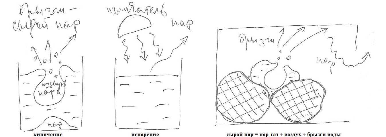

Андрей Захарович писал(а):
Если Вы испарите в сауне воду с плохо нагретых камней, то как бы не был горяч воздух, сухой пар вы не получите. Для этого нужна русская каменка, которая даст мощный стартовый заряд энергии молекулам воды.
Это САМЫЙ главный вопрос. Разоренов метался так и сяк в своих дисперсностях пара от поверхности, но выбраться так и не смог.

Так и "русскую баню" кто-то придумал, наверно, недавно...
1.Русская баня, это баня с русской каменкой. Появилась она в середине 17-века в Московском царстве. Русские люди по понятным причинам ее так не называли. Окрестил ее так Антонио Санчес во второй половине 18-го века.
2. Это настолько главный вопрос, что я уже потерял всякий покой и сон.)) Хорошо бы вы с Колчиным ко мне в гости приехали. Приглашение готов прислать в любой момент. Мы бы тут все проблемы решили. Я могу создавать любые режимы. У меня в парной еще электрокаменка стоит на 9 квт. Пандемия уже спадает. Сейчас на вторую вакцинацию поеду.

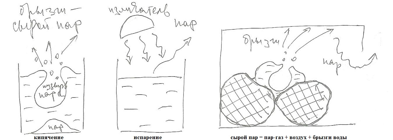

хлопок это не взрыв воды с образованием брызг, а результат мгновенного превращения воды в пар с образованием ударной волны от расширяющегося пара.
Да, но обычно частичного превращения воды в пар.
Есть два способа получения пара:
- При кипячении происходит нагрев воды снизу с получением пузырей, всплывающих и способных образовывать брызги.
- При испарении происходит нагрев воды сверху (например, лучистым теплом), при этом пузыри невозможны, из воды вылетают только отдельные молекулы воды (идеальный пар-газ).
В каменке имеются узилища между камнями, где вскипание и разбрызгивание особо интенсивно (не с ударной волной хлопок, конечно, но типа того).
При этом открытая каменка-чугунка выплескивает всю воду в лицо, а закрытая каменка улавливает (частично) брызги на горячих стенках и испаряет их.
Чем меньше узилищ - тем меньше брызг.
Методов испарения брызг (то есть осушения сырого пара) много. В паровозах, например, есть колпаковый сухопарник. А в каменке Куткина - горячий нисходящий канал-щель. А с пушкой Магола (так назовем) сырой пар образуется у дна каменки, а верх каменки является испарителем-осушителем.
После осушки пар нагревают до требуемой температуры. При этом на образование пара уходит 95% энергии, а на нагрев от 100град до 400 град всего 5% энергии...
