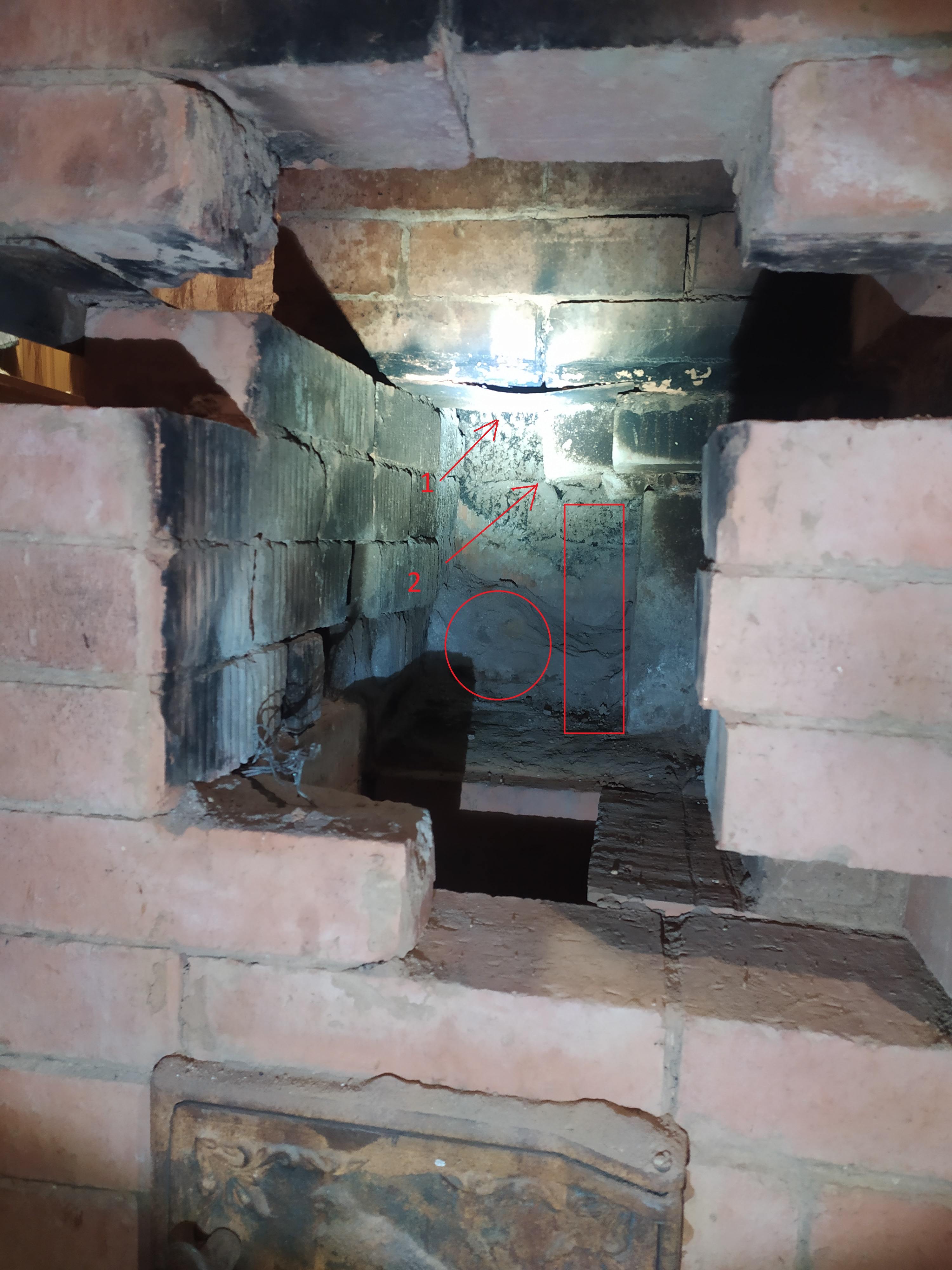

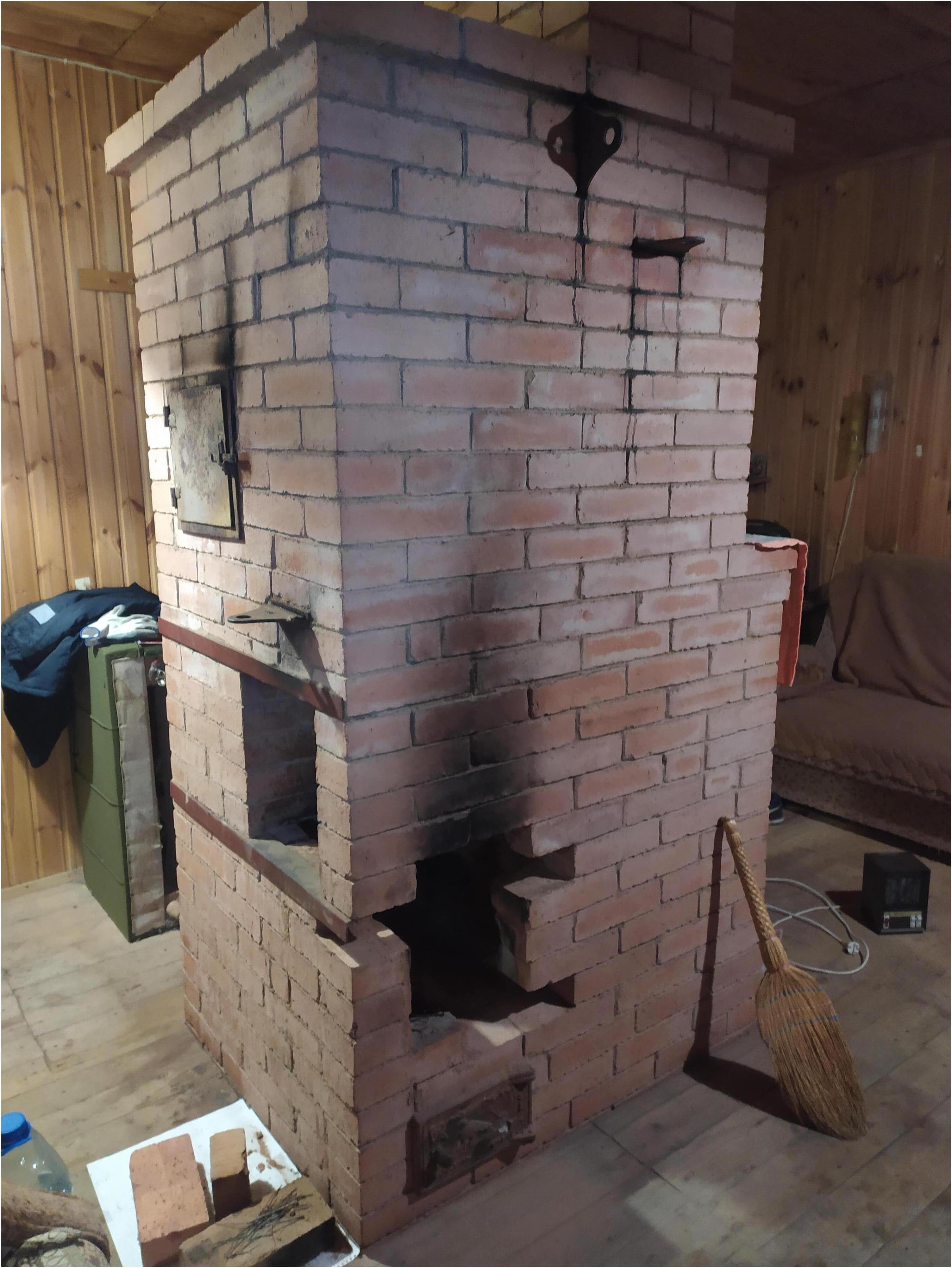

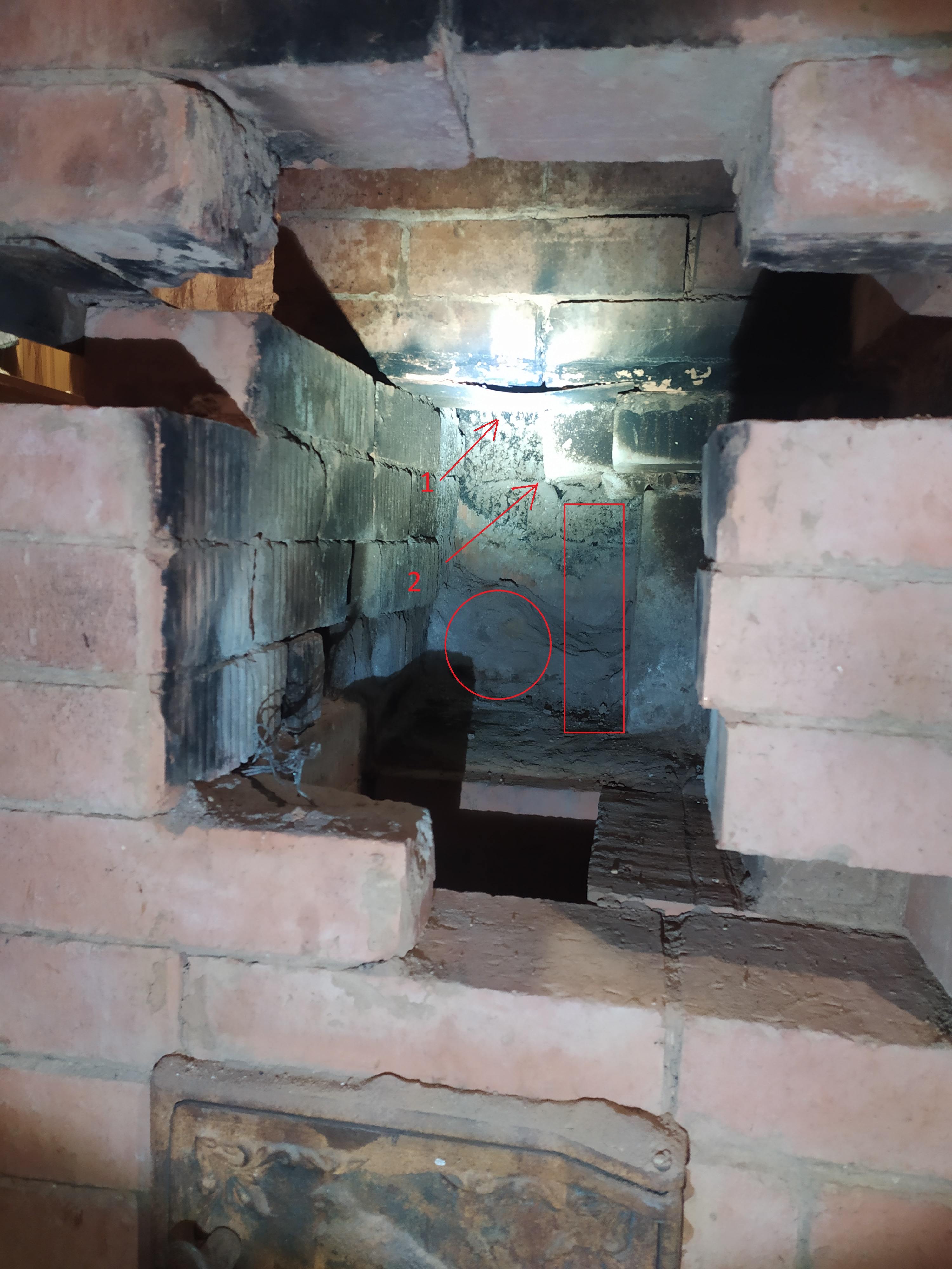

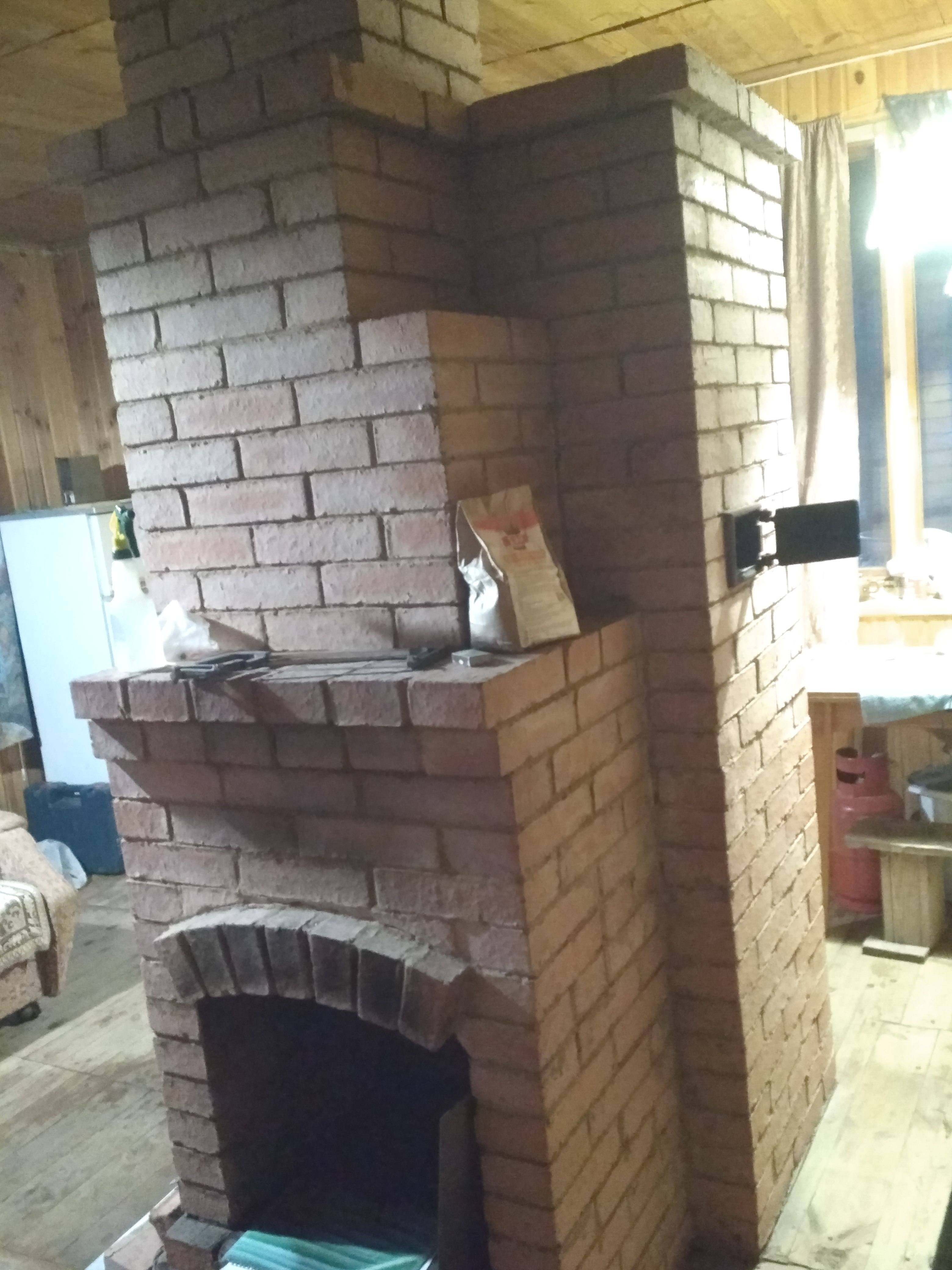

Добрый день. Пытаюсь подделать печь с камином и духовкой на даче, которая будет использоваться не часто. Меняю печную дверцу, которая вывалилась, за одно и несколько выгоревших кирпичей в топочной. Помогите, пожалуйста, разобраться. 1) Что сделать с железной пластиной, нужно ли её рихтовать. 2) Менять ли нависший кирпич или лучше вообще его не трогать, что бы ничего не свалилось? 3) Нужен ли кирпич на месте прямоугольника? 4) Что это за насыпь в конце топочной? Спасибо, если найдётся время помочь советом.

alarin
Сообщения: 2989
СообщениеДобавлено: Ср 7 Апрель 2021, 08:47 Ответить с цитатойВернуться к началу
Пластину снять, так же постараться аккуратно снять провисший кирпич. Желательно весь, который находится в подвисшем состоянии. Кирпич очистить от старого кладочного раствора, сажи и всякой рыхлости на поверхности, после чего вернуть его на место посадив на специальный кладочный раствор. Железку можно выправить и тоже вернуть ее на место, также приклеив к кирпичу. Кладочный раствор обеспечит прочность кладке, а железка станет выполнять только роль "аварийной" вставки. Дверки также вклеить на клей-шпаклевку. Если есть возможность провертеть в кирпиче дырку, то на эту же шпаклевку можно посадить болт и дополнительно закрепить рамку дверцы гайкой, чтобы предотвратить раскачивание с течением времени. Поверхность кирпича в топке очистить от сажи и рыхлостей и зашпаклевать тонким слоем шпаклевки. Она даст защиту поверхности кирпича и дополнительную прочность кладки. Насыпь - смесь пепла, золы и сажи. Вычистить....В процессе ремонта поработав со смесями далее сами смекнете, что и как еще можно сделать. Если на ваш запрос откликнуться еще и печники профессионалы, то подскажут по конструкции печи, что нужно сделать. В общем, при наличии материала и полученного опыта, справитесь сами. Далее трудностей быть не должно. В личке дам контакты у кого взять материалы. С ним обсудите детали. Материалы в Москве. Ну, если конечно пожелаете сделать, как выше сказано...
На мой взгляд это самый быстрый и бюджетный вариант ремонта.

Спасибо за ответ. Я из минской области. Предполагаю, что кирпич провис из-за того что он опирался на ещё одни (который я нарисовал прямоугольником) и, как раз, на исчезнувшем кирпиче лежала пластина? И ещё, я посчитал, что в конце топочной специально имеется скос, из глины и крошки, для правильного движения газов через хайло или ещё для чего-то.

Как бы да, напрашивается в это место кирпич, но почему то на левой стенки не видно половины кирпича, как на правой. Т е исчезнувший кирпич находился бы в состоянии "левитации". Да и на задней стенке следующий ряд кирпичей от железки как бы должен был бы быть развернут на 90 градусов для обеспечения опоры и замещения левитирующего кирпича. Но, все можно будет исправить, сделав так, как вам подсказывает интуиция. Нижняя часть конечно больше напоминает гору мусора, чем "искусственное" произведение. Возможно такая задумка была у автора, только реализация оказалось хромой на все 4 ноги. Давайте подождем печников, с их заключением о конструкции. Саму технологию ремонта я вам уже предложил к рассмотрению....

Может ещё кто-нибудь разъяснит ситуацию про провисший кирпич? Всё-таки на втором фото на месте красного прямоугольника он нужен? Если добавить его, то при уменьшении проёма тяга останется прежней? Или убрать провисший, почистить и на место его прилепить?

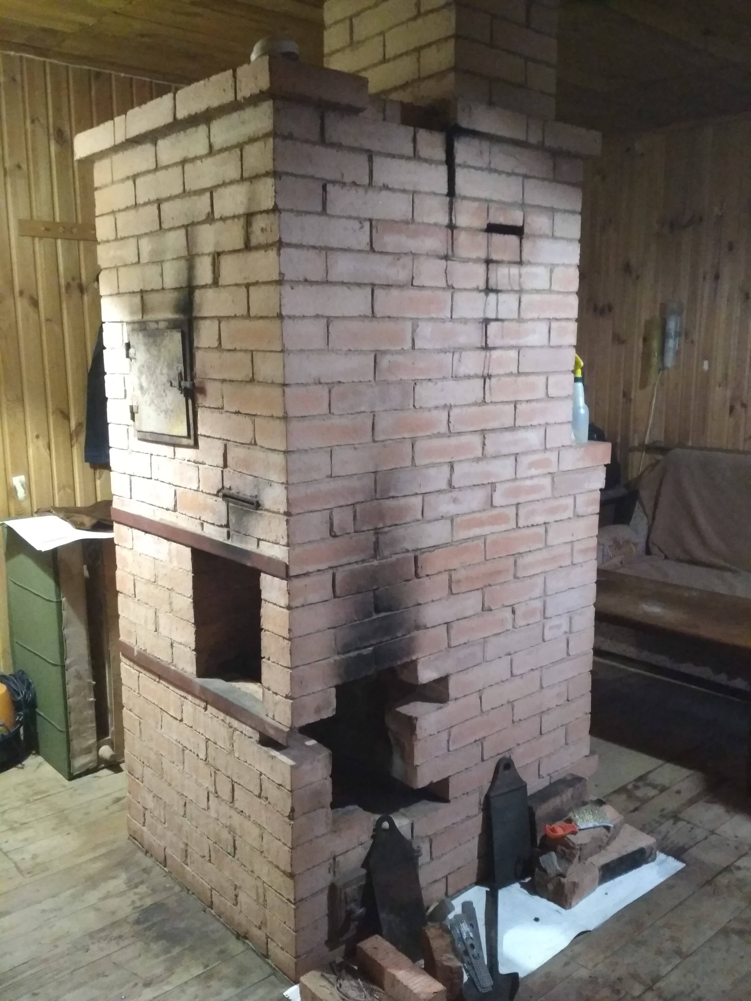

какого проема? никто не видит тут нифига куда дым уходит, вверх или вправо. Наделайте больше фоток с разного ракурса. Печь пленная
Направо, сделаю больше фото.

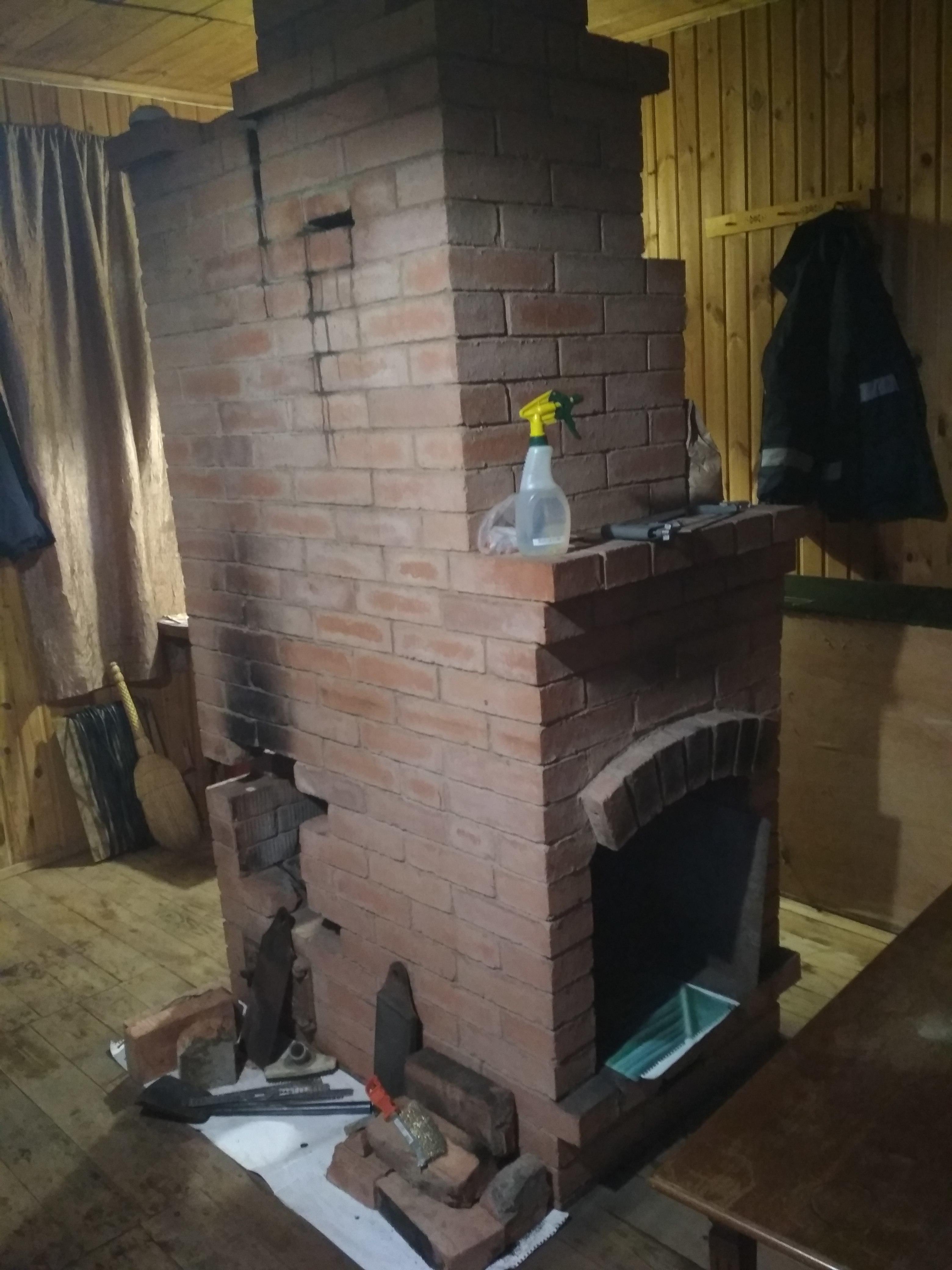

как направо? что ж там тогда за камин? мелкий совсем?

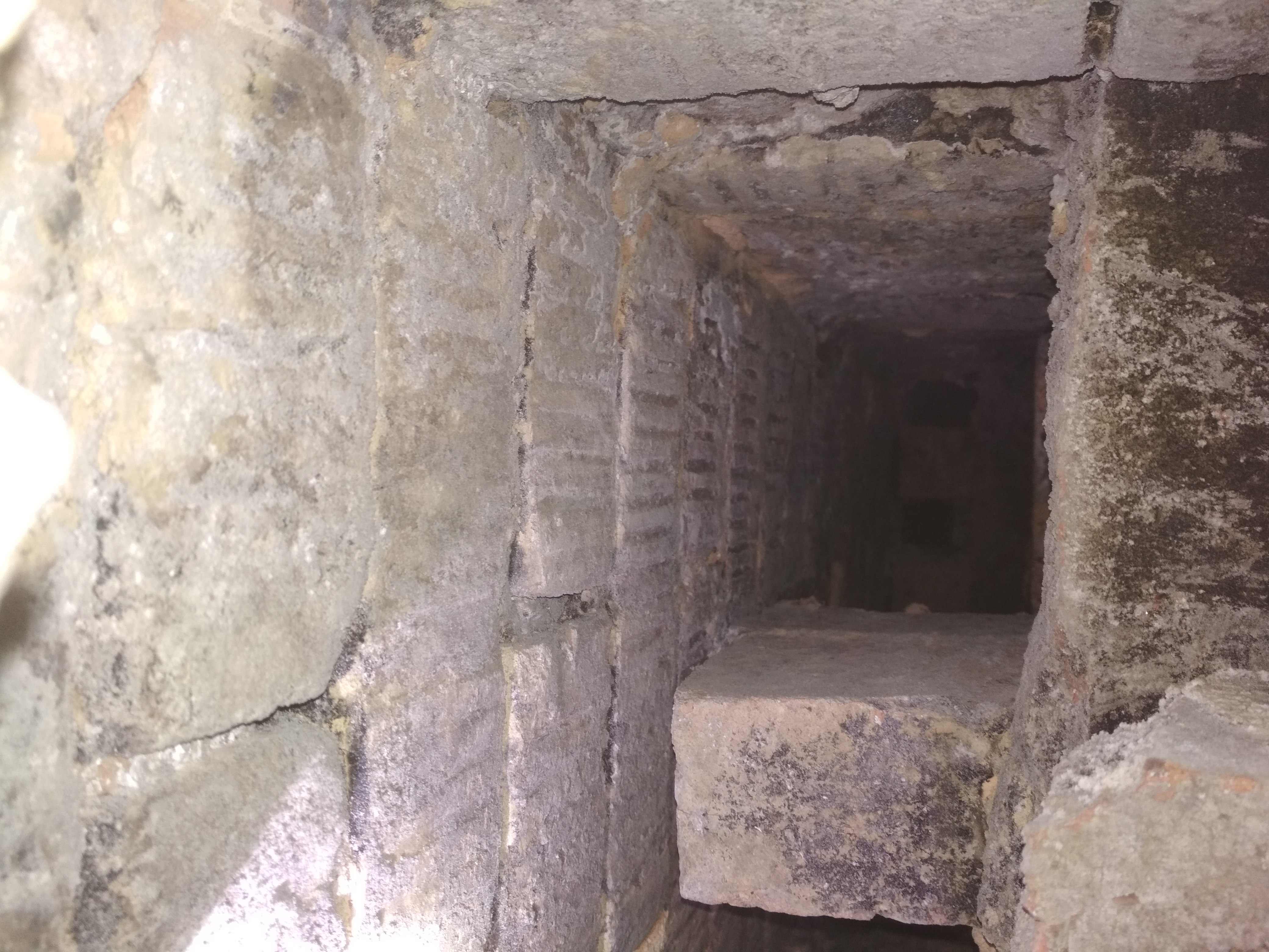

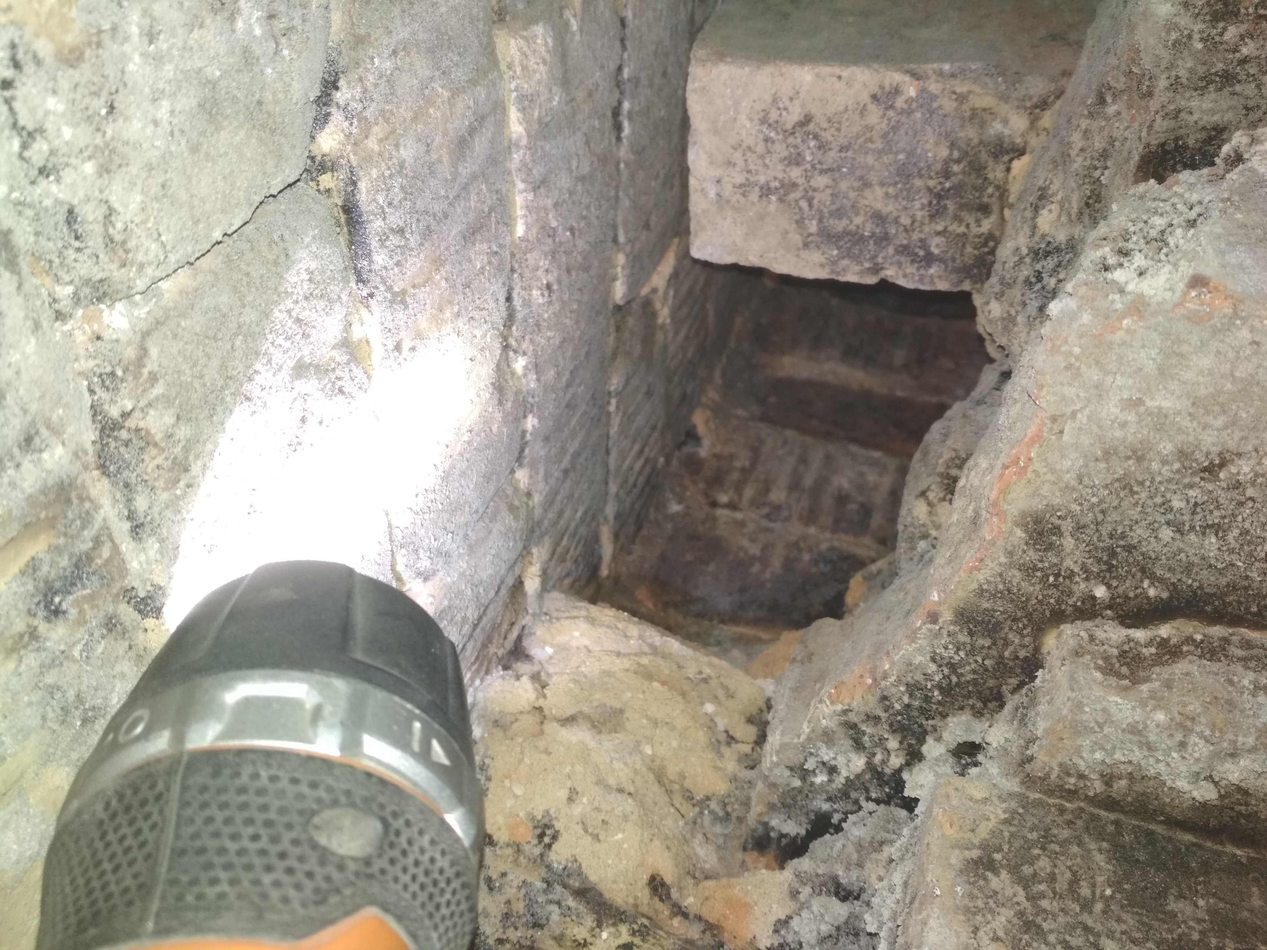

СообщениеДобавлено: Сб 10 Апрель 2021, 23:08 Ответить с цитатойВернуться к началу

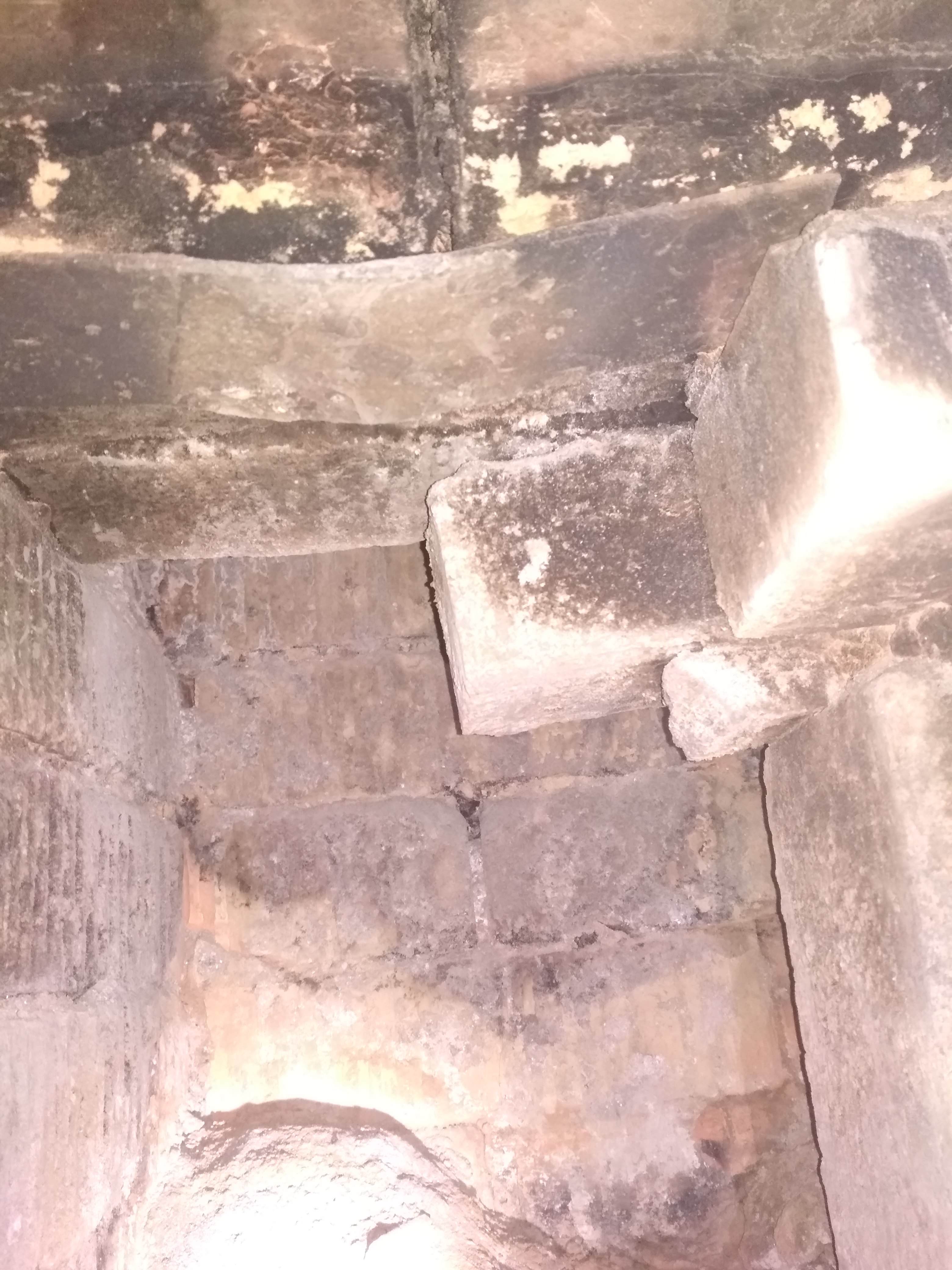

Залез в печь с головой. Оказалось, что дым уходит вверх и направо. Добавил ещё фото.

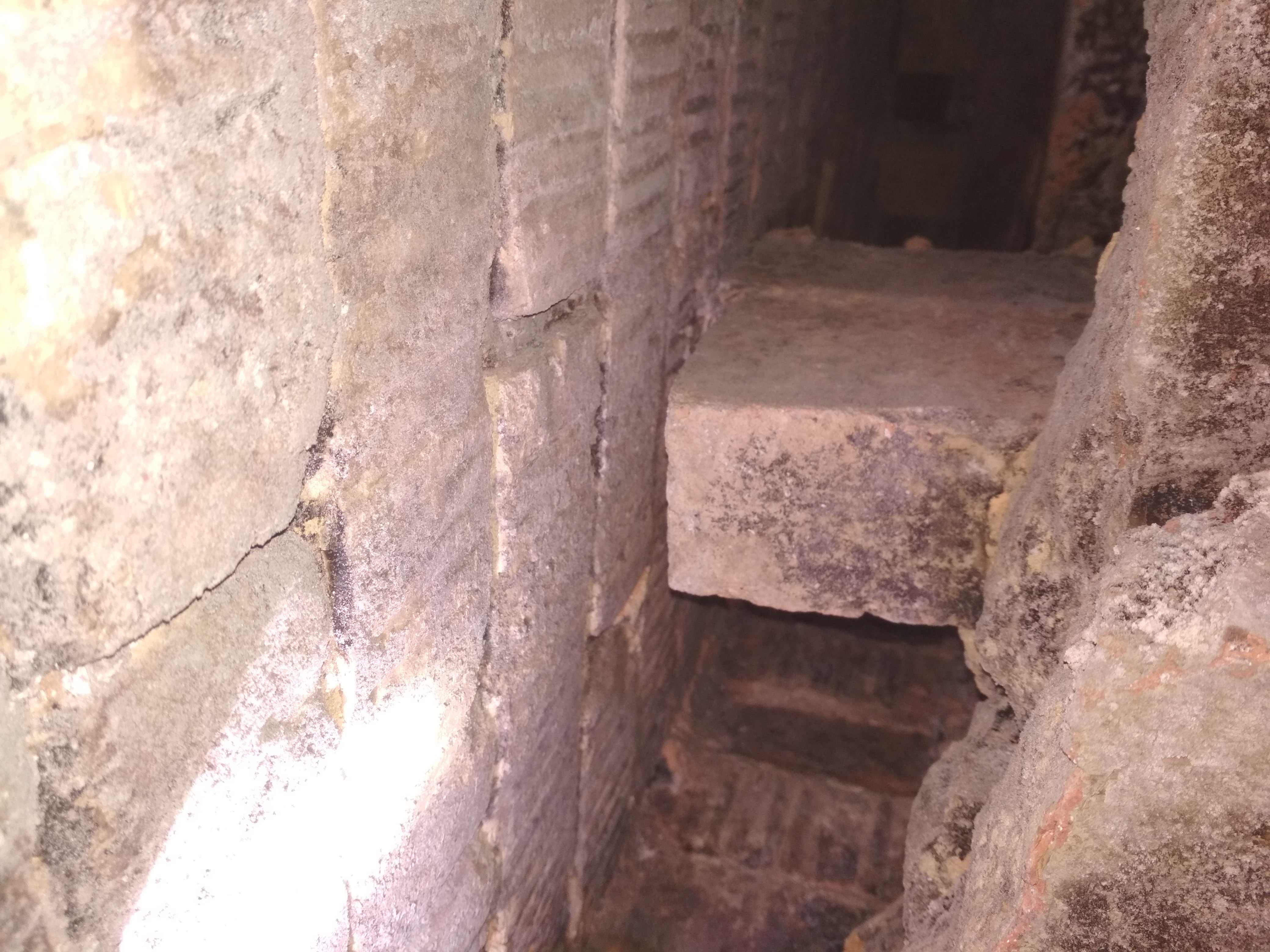

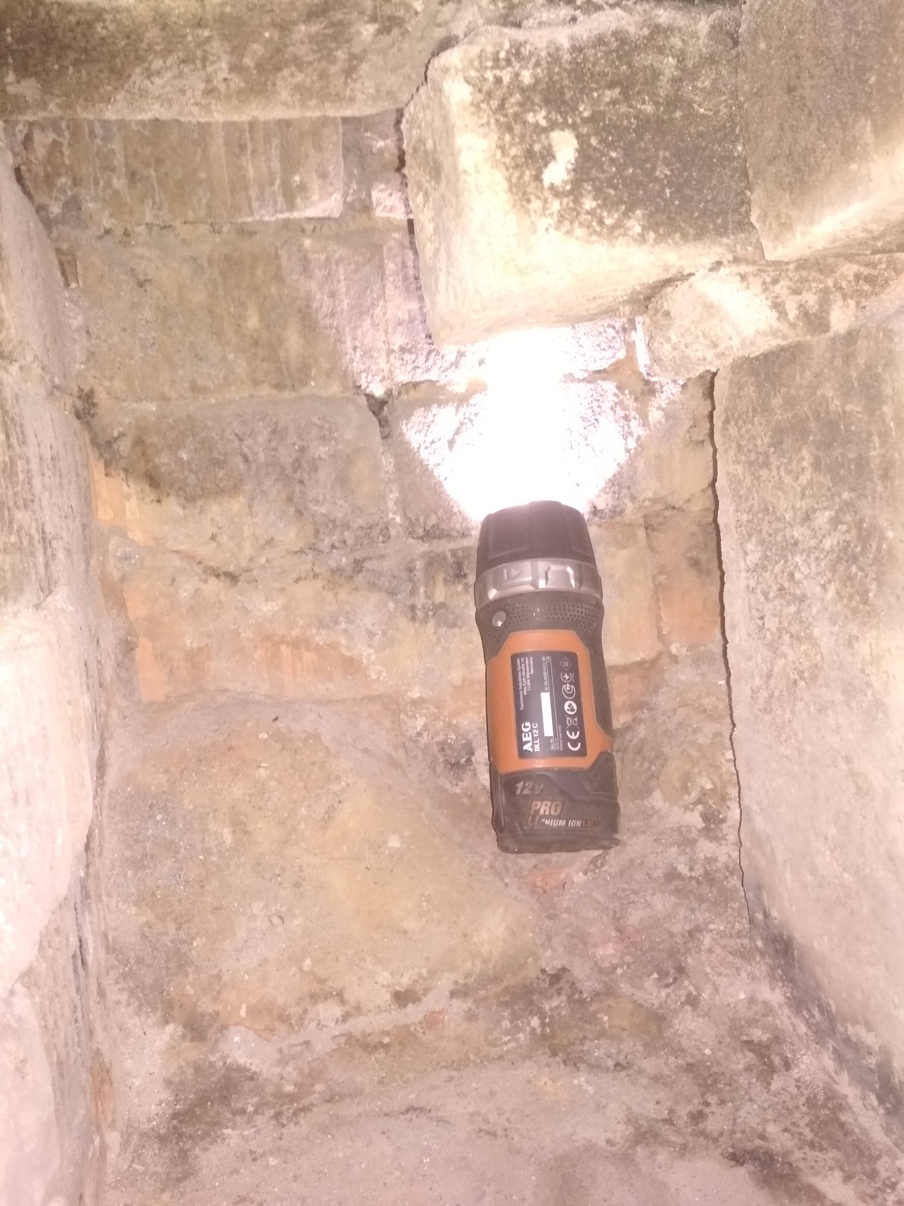

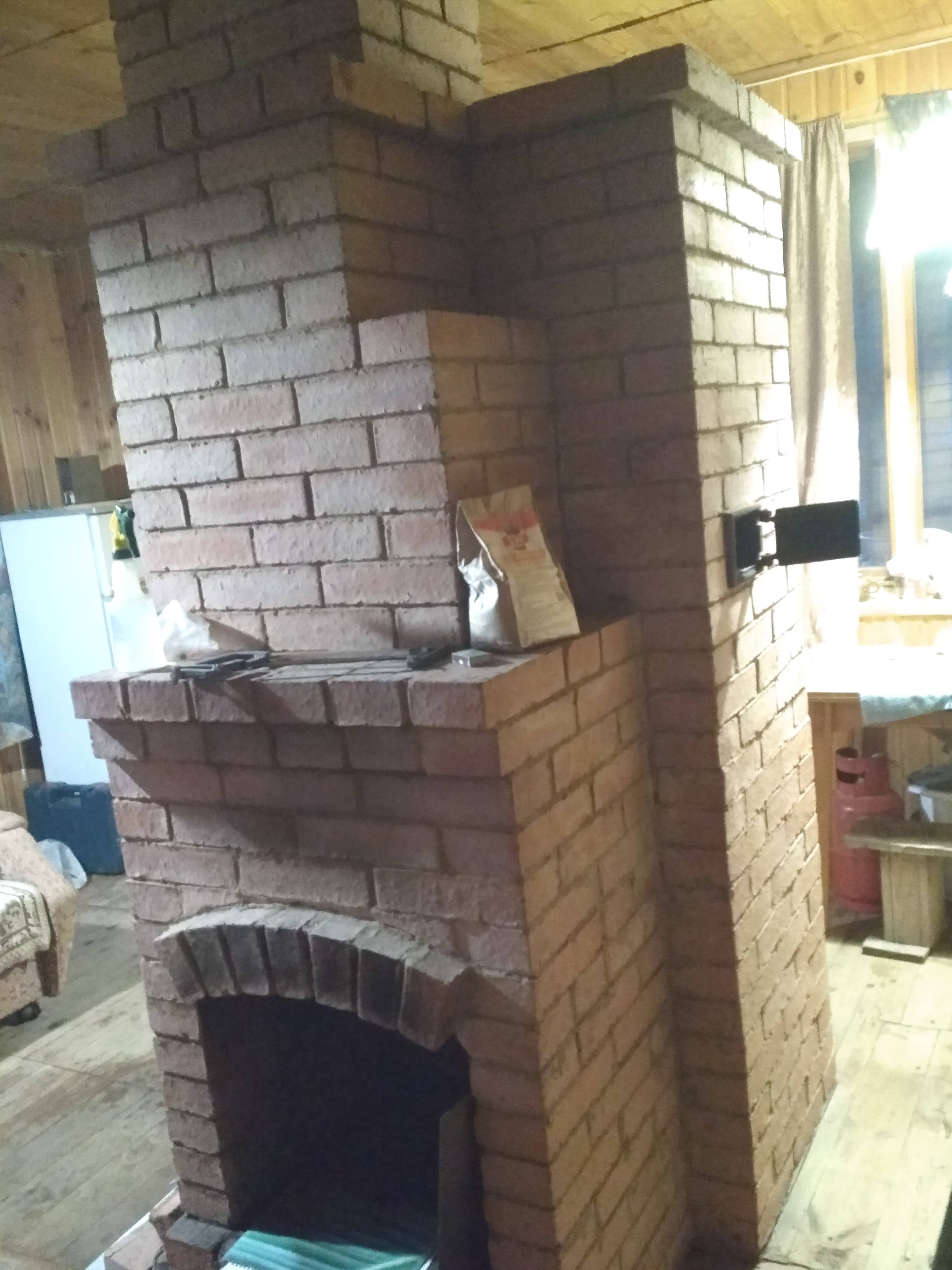

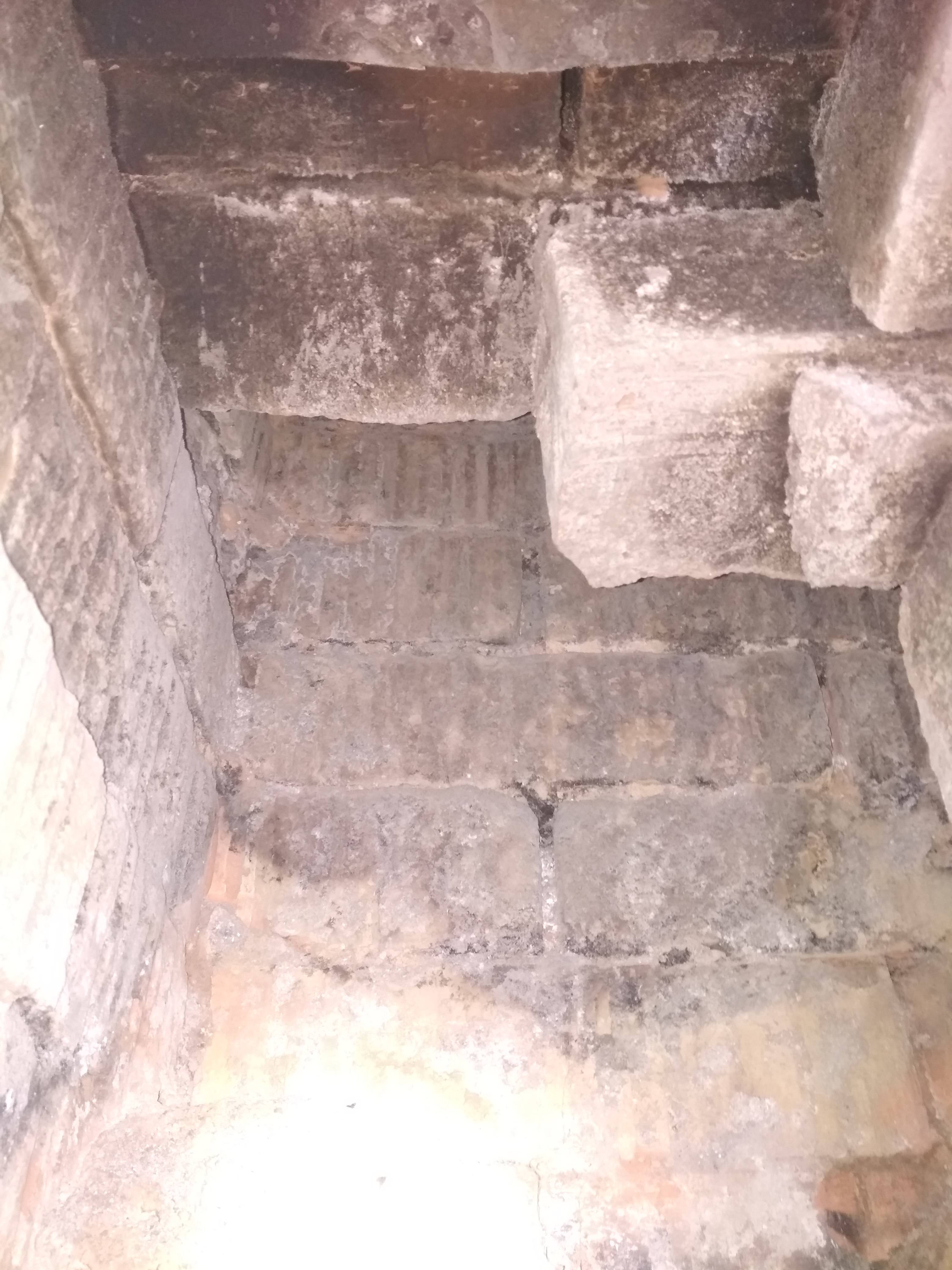

СообщениеДобавлено: Сб 10 Апрель 2021, 23:12 Ответить с цитатойВернуться к началу
Не знаю как нормально добавлять фотографии, как получилось.

СообщениеДобавлено: Вс 11 Апрель 2021, 07:01 Ответить с цитатойВернуться к началу
1.если вылазит -выкинь ее нафиг... она там как мертвому припарка. там пекло и она будет постоянно двигаться и гнуться.Если держится -пусть торчит а то выдергивая ослабится шов.
2.лучше не трогать. не дымит и ладно.
3. а вот подпереть его вертикальным кирпичем стоит. Сначал кусок внизу а потом отмерять от целого и вклинить(там всего около 30см) но без фанатизма бо кладка выше уже потрескалась.
4.это насыпь-типа плавный переход вверх.Сделано раствором.Принято делать срезанием кирпича.
По уму лучше б всё переделать, бо нефутерованная топка и даже витебский кирпич будет потиху разрушаться а стенки топливника перегреваться с образованием трещин по швам. тем более такие печи не любят наездов дачников с желанием побыстрее согреться. Если руки нормально заточены, разбери, докупи кирпича и докупи шт.50 шамотного и переделай . Порядовки дам. бяры и ляпi.

СообщениеДобавлено: Пн 12 Апрель 2021, 11:52 Ответить с цитатойВернуться к началу
Пластину оставил, т.к. не шатается, нависший кирпич заменил, подпёр новым и вклинил кусочек. Часть топки разобрал, заменил выгоревшие кирпичи. Дверцу замотал суперсилом, поставил обратно на монтажные пластины. Внутреннюю поверхности топки немного зашпаклевал.
Надеюсь некоторое время печь будет служить.
Постарался сделать как Вы мне говорили. Спасибо большое за советы и предложенную помощь.
