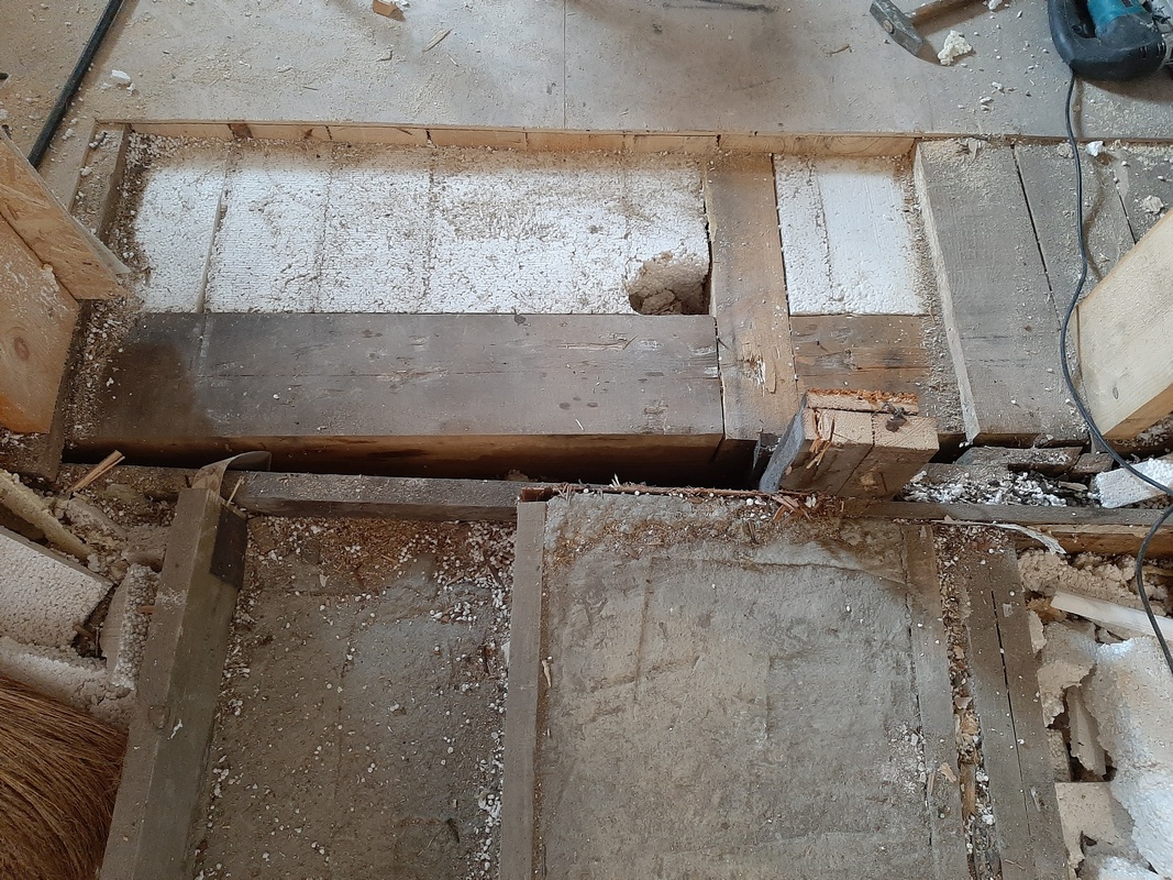

Столкнулся в такой проблемой.Заказчик хочет небольшую печь,но чтобы грела и в комнате дома и в пристроенной к дому веранде.В веранде частично фундамент залит(предыдущие строители) ,в доме расположение предполагаемой печи попадает на основание самого дома!Есть ли выход из такой ситуации ?Подскажите,пожалуйста.
под пенопластом пусто ,см 50,залить возможно,но как быть с деревом?

Столбчатый, свайный и поверх дерева....
