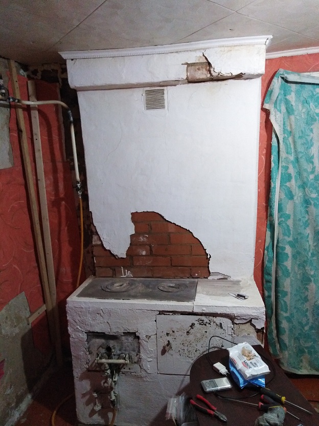

Вот фотографии .... не судите строго Embarassed Досталась вот в таком виде. первый опыт Twisted Evil
Осознание приходит в процессе, сначала хотел покрасить и пусть как будет. Потом захотелось более эстетический вид.

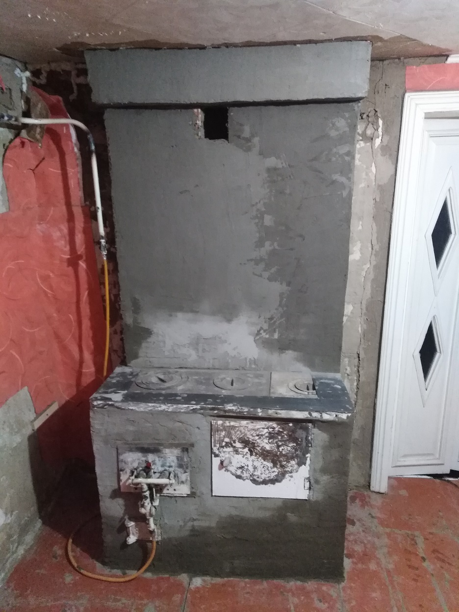

Процесс пошел...

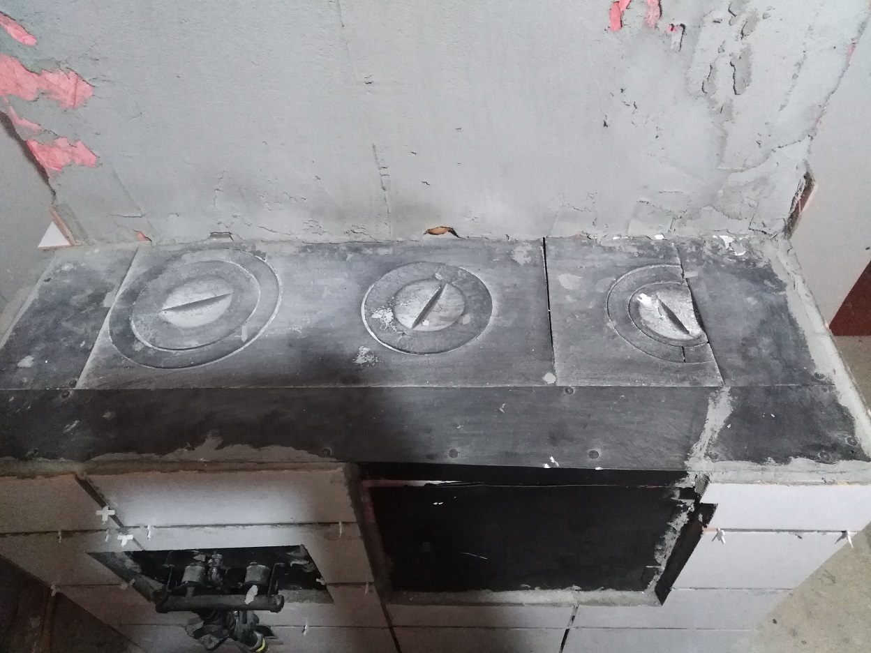

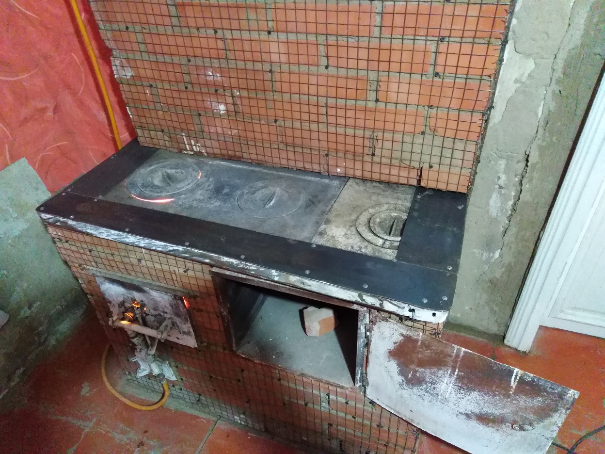

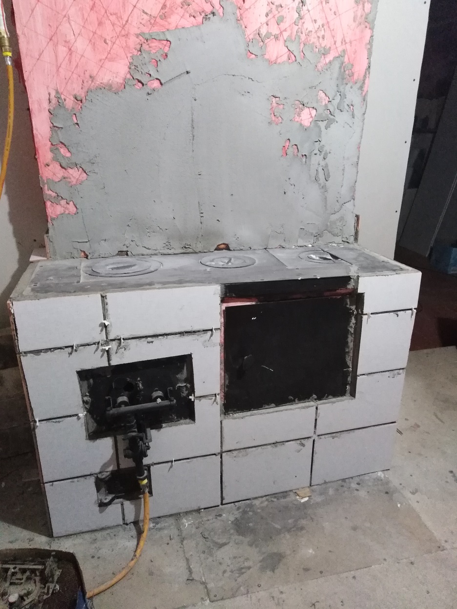

А вот собственно что получается ....
