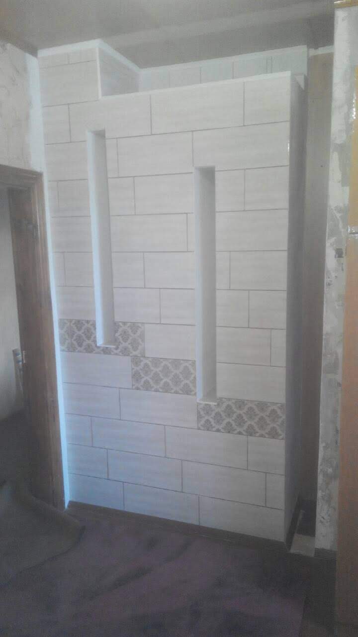

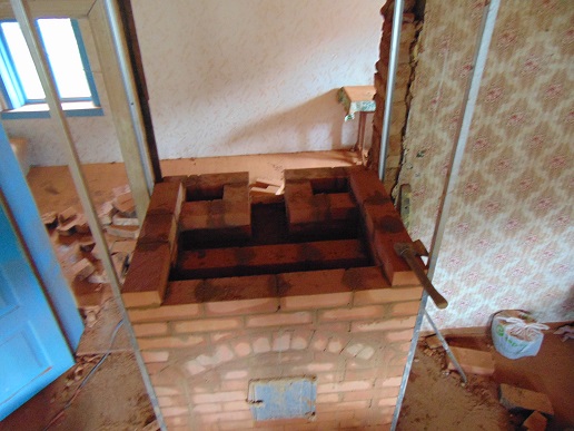

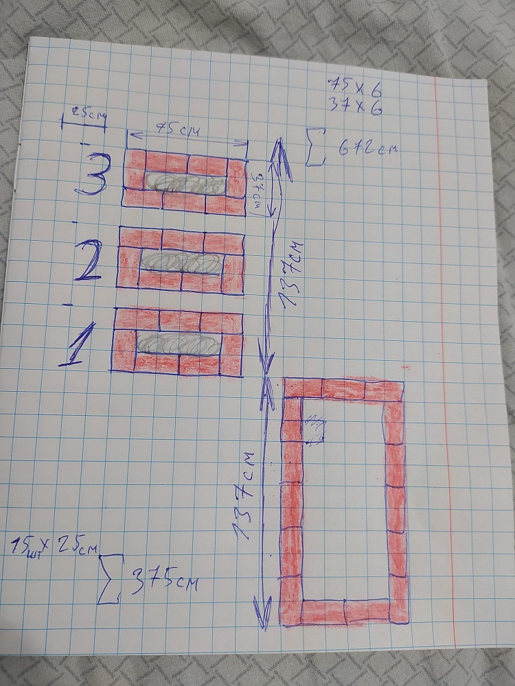

Предлагаю вашему вниманию печь Юзеева, с повышенной теплоотдачей. даю ссылку на Ютуб. На 23.00й минуте и на 53.30 минуте. www.youtube.com/watch?v=N5mPjmVVF8U
Замысел такой- если раздвинуть дымоходы то площадь стен печи увеличится, значит теплоотдача тоже. В стандартных столбиках внутренние перегородки сильно нагреваются, но тепла в комнату не отдают.
https://www.youtube.com/channel/UCpHwBP68xbuvXP0SWssYafQ/videos
Печь на три вертикальных дымохода
 Размер файла:  42.54 КБ
 Просмотров:  264 раз(а)
Здесь пазуха теплообмена в виде буквы (Т)
 Размер файла:  94.8 КБ
 Просмотров:  251 раз(а)

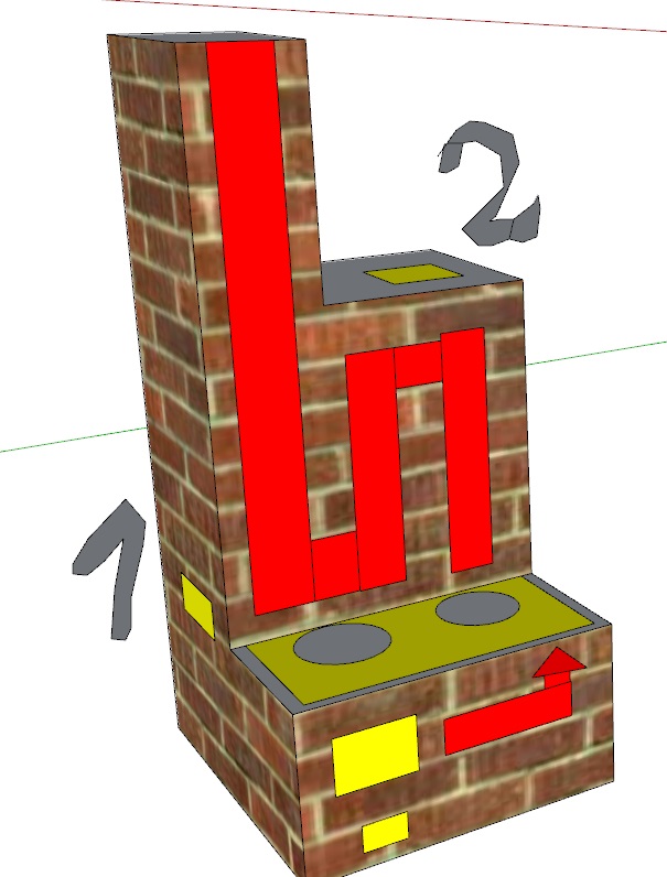

Не согласен на счёт трещин и угара. Как-то я делал печь (схема ниже)
и при растопке тяга была, но не гудела, это меня удивило, и я стал разбираться. Выяснилось, что прочистная дверца №2 15см. на 25см. была открыта.
Я её закрыл и печь загудела.
Значит при хорошей тяге - трещинки не помеха.

СообщениеДобавлено: Пт 16 Апрель 2021, 08:49 Ответить с цитатойВернуться к началу
лучше П-образные перегородки из квадратой трубы 12/12см сделай вместо кирпичных . Нижний конец трубы и верхний выходят наружу вввиде конвекц.отверстий с решетками. Реально работает. Sad
имеется ввиду не тяга а трещинки в кладке котрые если снаружи всегда можно увидеть и заделать а вот внутри не заделаешь. и в моменты плохой тяги, при растопке там и пр. возможны выбросы дымка...через год- запах в комнате и цвет потолка(не идеально белый).
А топить печь при открытых прочистках -нонсенс. Ты Америку не открыл Smile

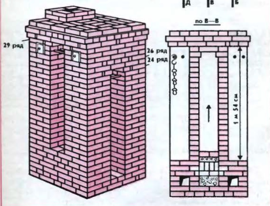

Должен признать что нечто подобное уже придумали и описали в А И Рязанкина Секреты печного мастерства 1995г.
А у меня просто получилось другое исполнение.
 Размер файла:  201.02 КБ
 Просмотров:  227 раз(а)
СообщениеДобавлено: Ср 21 Апрель 2021, 06:31 Ответить с цитатойВернуться к началу
Плюсы: , более эффективный отбор тепла
минусы:противоточка это. Значит самое пекло уйдет на нагрев транзита до макушки, а уж потом рассредоточится по опускным столбам, и чем ниже тем их нагрев менше. . Плюс чем больше столбов -тем менший нагрев каждого.
но поддерживают темепературу внешних стенок,аккумулируют тепло.
попробуйте сделать простую банную каменку -тупо ящик с камнями через которые пройдет ДГ. Только приспособьте ее в жилом доме. Там вообще- сплошь внутренние перегородки-камни.Печь будет очень эффективной. Камни будут держать температуру и наружных стенок целые сутки, а мож и больше Smile

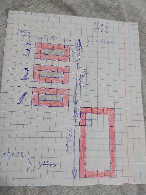

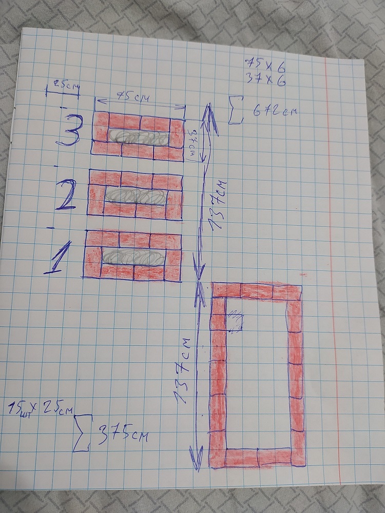

СообщениеДобавлено: Ср 21 Апрель 2021, 21:50 Ответить с цитатойВернуться к началу
Не нужна в печи большая теплоёмкость! Вы её пол дня прогревать будите. Печ должна отдавать тепло, и быстро набирать тепло от огня.
О чём я и говорил (теплоотдача поверхности печи увеличена пропорционально увеличению наружной поверхности)
Возможно, вы не поняли.
Вот я нарисовал главную обогревательную часть (дымоходы)
Две клеточки — это 25 см.
Длина стен в сечении моего проекта — 672 см.
Длина стен обычного столбика — 375 см.
Это при одинаковой площади основания печей.
Если в процентах, то у моей печи теплоотдача больше на 150%, чем у столбика. Это с учётом того, что дымоходы не на всю высоту, сверху перемыкание, а снизу топка.
Тяга получается очень большая, ее регулируем поддувалом.
 Размер файла:  296.61 КБ
 Просмотров:  253 раз(а)
СообщениеДобавлено: Чт 22 Апрель 2021, 06:02 Ответить с цитатойВернуться к началу
В.
да понял я конечно.. внутренние поверхности сделал наружными. Если ты практикующий печник то замути такую печь очередному заказчику и протестируй ее , посравнивай с таких же габаритов традиционными, по нагреву кол-ву дров и пр.Идея неплохая но одолевают смутные сомнения в эффективности.
Где то даже на этом ресурсе видел спец. прогу где любая печь тестируется. Т.е. сидя за компом можно виртуально ее топить и оценивать.Жалею что не увлекся этим тогда, туповат был в компах
