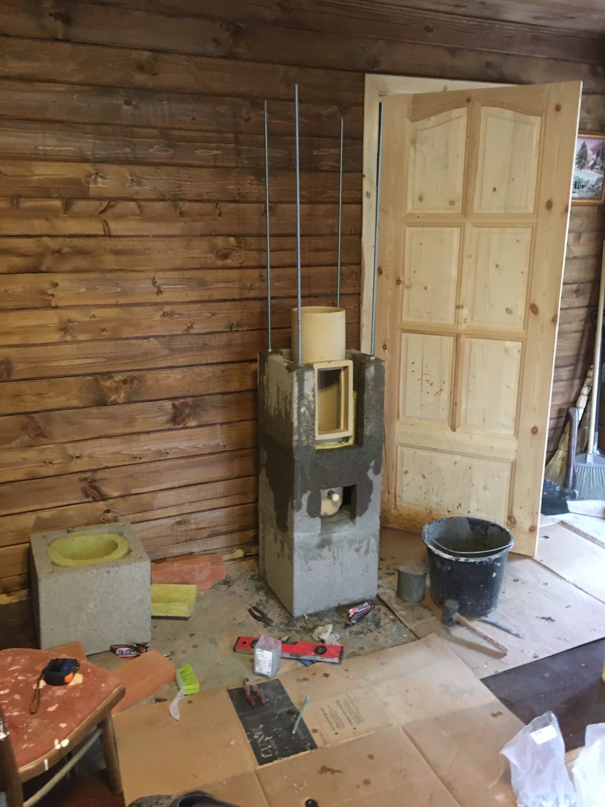

Добрый день, уважаемые специалисты, стартанул дымоходом awt он же аналог шиделя, встал вопрос о высоте размещения тройника подключения, диаметр 180, на данный момент ещё не определился какую печь буду ставить, то ли буржуйку, то ли небольшую кирпичную противоточку с хлебной камерой, хотелось бы просчитать универсальную высоту, по расчётам рядов различных моделей каминопечей получил высоту 1,44 м по нижнему краю трубы тройника подключения, так ли это? Может поможете советом?

1,5-1,6 метра - нормально! А если совсем "по уму" тогда сначала проект печи, а потом уже определение места подключения к дымоходу. В европах такие дымоходы сразу при строительстве домов для "ИЖС" закладывают в стену. Хозяева уже по месту врезаются где надо. Это не проблема. Есть специальные коннекторы.
Только для чего Вы ревизионный лючок в "красный угол" повернули? Лицезреть будете его красоту и сажу на ковер....

Там перед дымоходом ещё 40 см фундамента так что сажа если и будет то на плитке собственно по этому так и разместил, проект похоже будет стандартный для такой маленькой площади - дверопечь Колчина, она гуляет в различных исполнениях у разных печников, но высота прочистных дверок верхнего колпака у всех примерно одинакова из этого и исходил, тут встаёт вопрос в случае если мой выбор повернётся к чугунной буржуйке (а они высотой 1,0-1,2 метра) достаточно ли высоты подключения тройника 1,44-1,62 м? Да и ещё вопрос: коннектор позволяет скорректировать высоту подключения? Если можно ссылку на примерный образец, спасибо!
