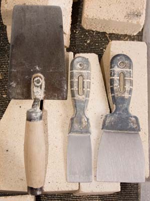

Кроме кельмы у меня чаще в руках шпатели шириной 40 и 80 мм. Шпатели из нержавейки, ручка пластмассовая.
Как-нибудь сфотографирую свою линейку кельм и шпателей. Smile
С уважением, Игорь Сергеевич
Из Украины
Инструмент каменщика и печника
 Размер файла:  7.05 КБ
 Просмотров:  103638 раз(а)

СообщениеДобавлено: Вт 12 Август 2008, 15:17 Ответить с цитатойВернуться к началу
Мой рабочий инструмент: кельма и шпатели на 40 и 80 мм. Кельма из ржавеющего металла, а шпатели — из нержавейки. Кельме уже более 40 лет, досталась она мне в наследство от старого печника более 20-ти лет назад.
Из Украины
 Размер файла:  54.27 КБ
 Просмотров:  2102 раз(а)

СообщениеДобавлено: Сб 4 Сентябрь 2010, 18:35 Ответить с цитатойВернуться к началу
Это моя любимая кельма.
Я этой кельмой раствор в ведре дополнительно вымешиваю после миксера, а также в процессе кладки. Эта кельма со мной уже более 20 лет. Она почернела от большого содержания солей железа в местной воде (на объекте, где я сейчас работаю). Аналогичная ситуация и с электрокипятильником, который имеет такой же цвет из-за солей железа в воде.
А кладку делаю шпателями из нержавейки, хотя в некоторых ситуациях пользуюсь и этой кельмой, и другими кельмами (они из нержавейки). Smile
На кромках этой кельмы виден чистый металл из-за трения о стенки пластмассового ведра с раствором.
Из Украины

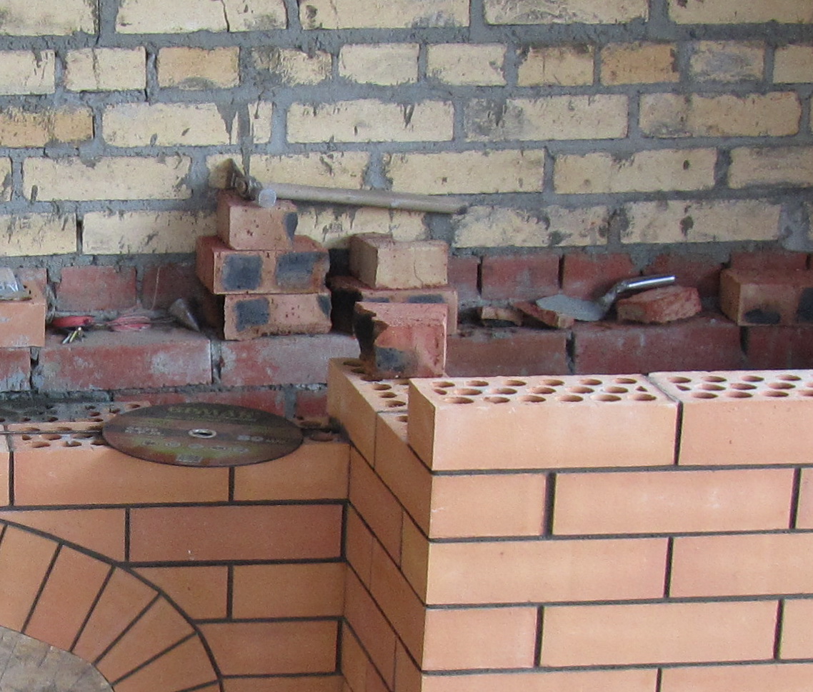

СообщениеДобавлено: Сб 4 Сентябрь 2010, 19:16 Ответить с цитатойВернуться к началу
Вот моя любимая кельмочка валяется на новом объекте. Изрядно поработавшая.
г. Омск
Кладка печей и каминов.
 Размер файла:  384.28 КБ
 Просмотров:  2108 раз(а)
