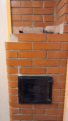

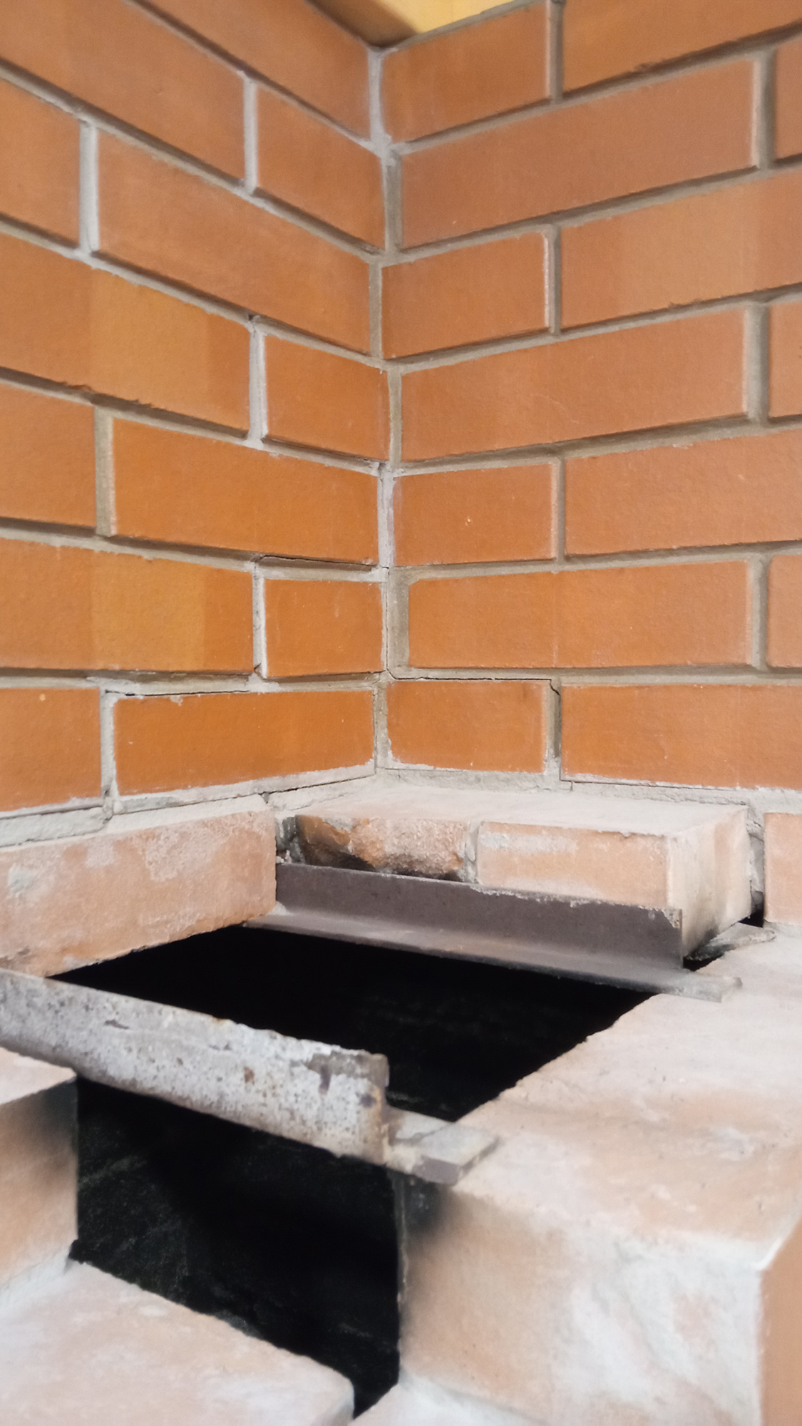

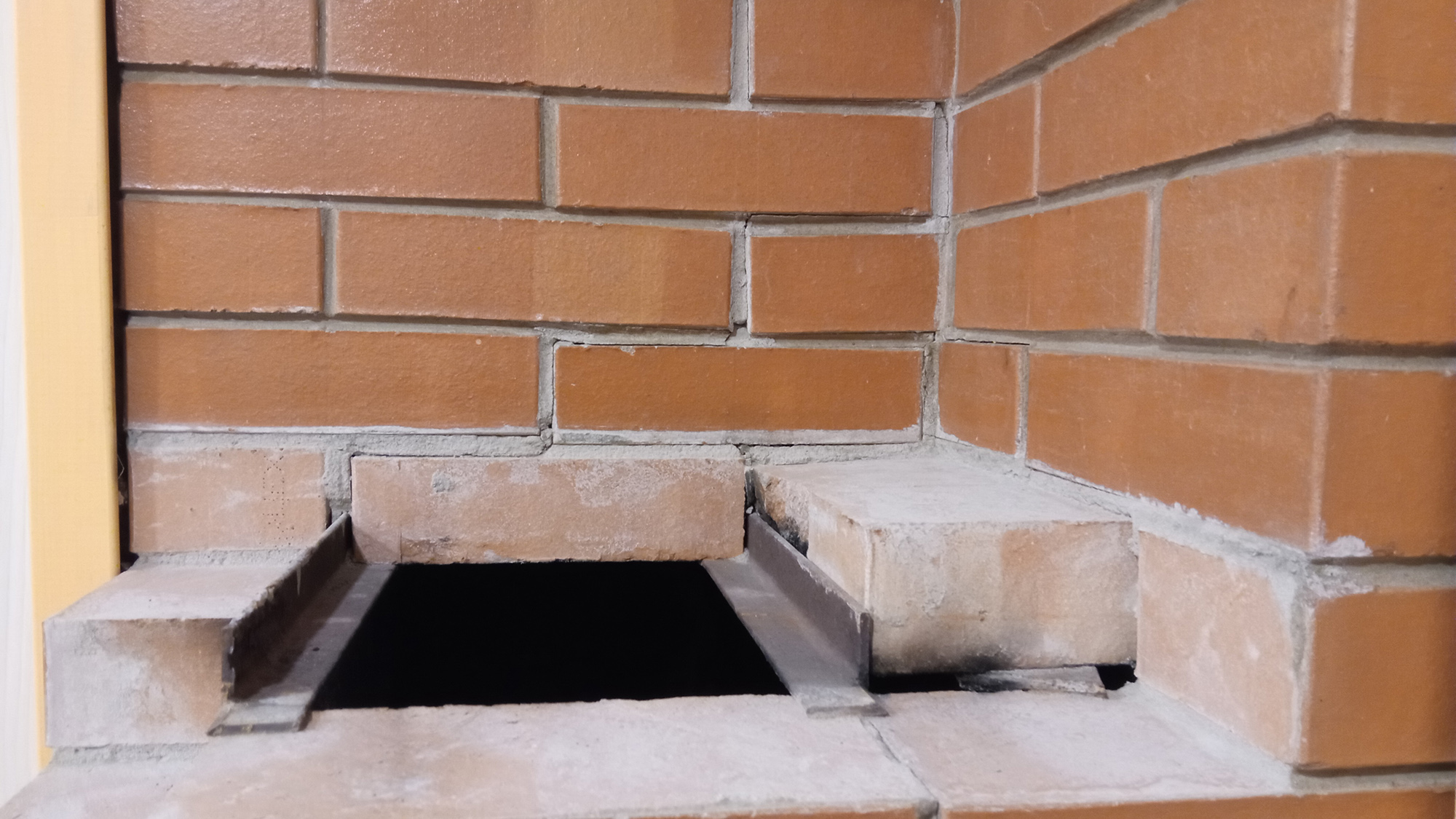

Добрый день! Печь сложена два года назад, полноценно топилась только последний год. От встроенной духовки пошли трещины через какое-то время. Забивали их раствором на горячую печь -- помогло, трещины стали размером с волос. Над этой самой духовкой печник сделал полочку для сушки фруктов, овощей, как он сказал. Швы этой полки и стенки над ней стали рассыпаться, угол поехал вниз. Вскрыли. Перекрытие лежит на железных уголках, ничем не проложены для уменьшения расширения. Огонь из топки попадает прямо на духовку и выше -- на эти уголки. Что мы можем сделать своими силами? Промазать все свежим раствором и уложить как было кирпичи? Или это в принципе не правильная конструкция и надо кардинально что-то менять? Помогите советом, пожалуйста!

Вид на духовку и полочку над ней

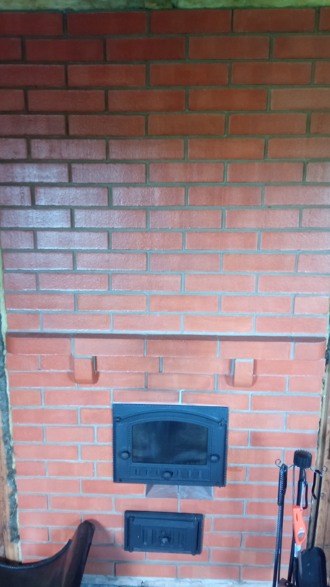

А другие три сторны печки Вы фотографировали?

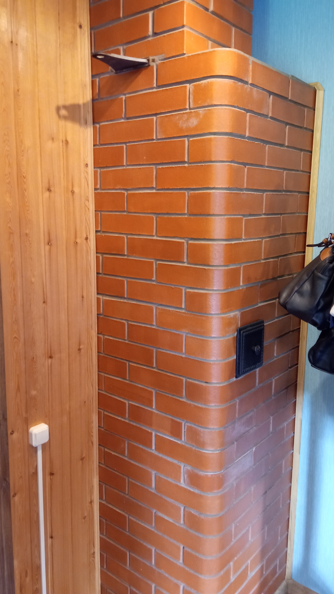

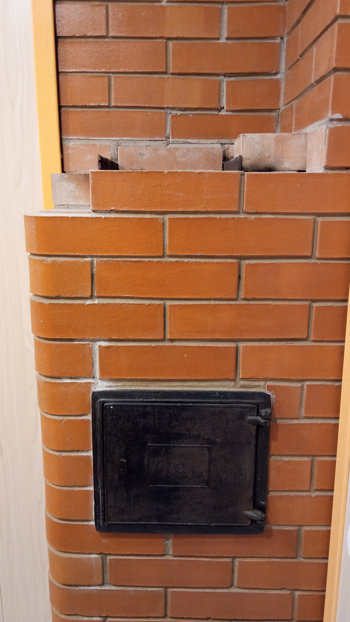

Прикрепляю фотографии. Печка стоит посреди дома, сразу на 3 комнаты, так что сфотакали еще с двух сторон.

Никого не хочу обидеть, но тут надо всё менять.
