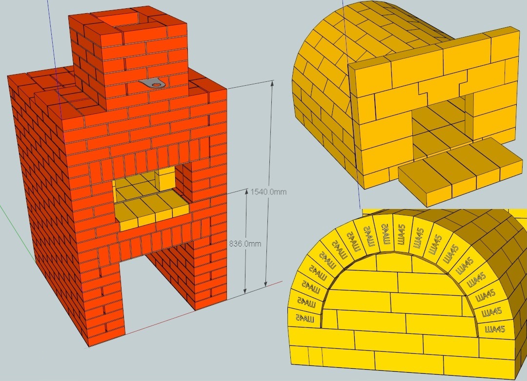

Добрый вечер Форумчане и Гости Форума!
Представляю вариант Русской уличной печи, в продолжение проекта от 2016 года.
Уменьшил немного, построенный в 2-х экземплярах, без потери функционала.
Если есть возможность уменьшить объём-вес, то с удовольствием выслушаю предложения.
Если увидите "косяки" в проекте и укажите на них - буду безмерно благодарен.
В проекте не прорисована каолиновая вата утепления горнила (поленился).
Надеюсь, что этот вариант будет реализован в этом году Smile Very Happy
