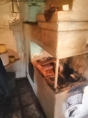

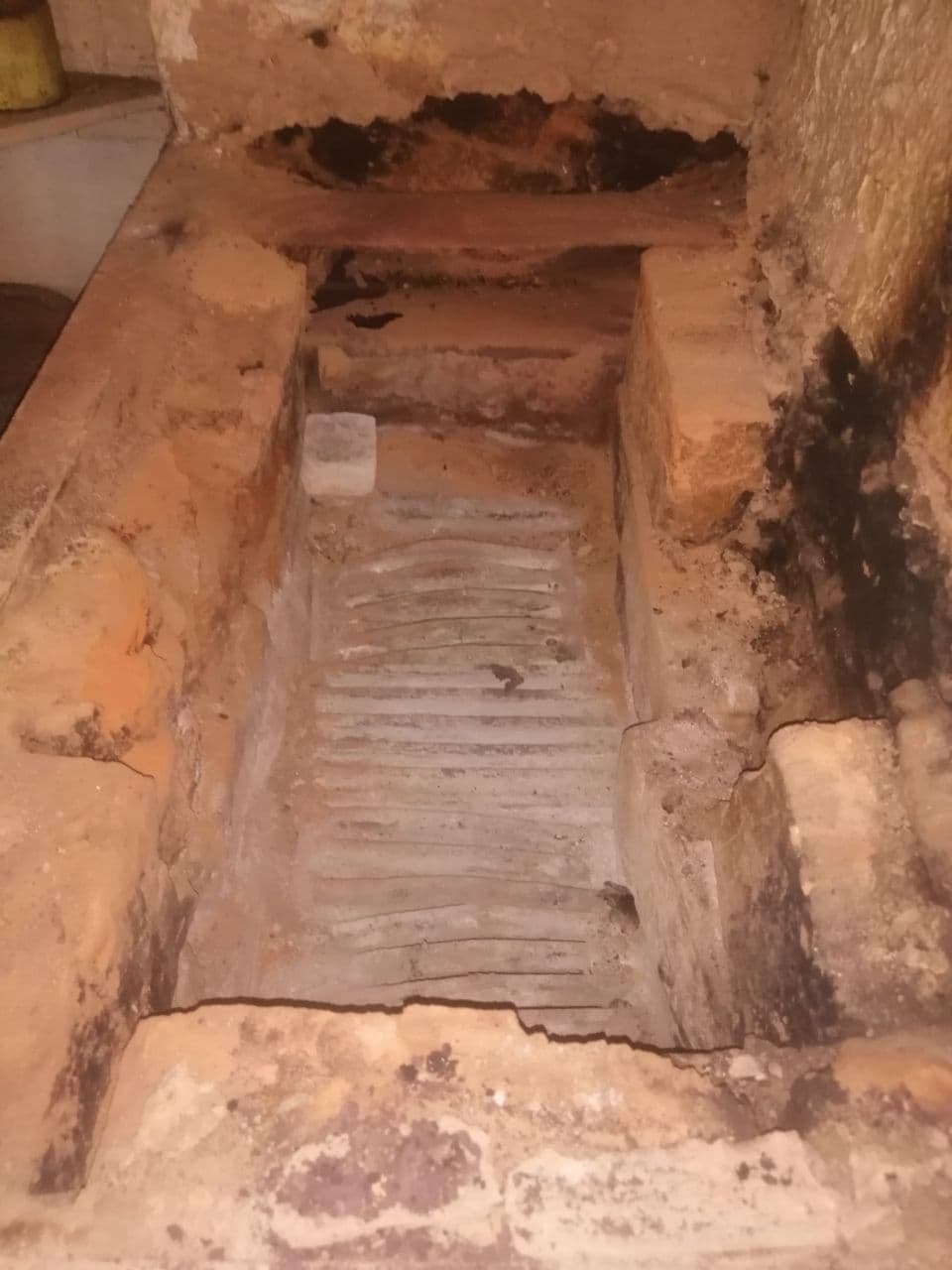

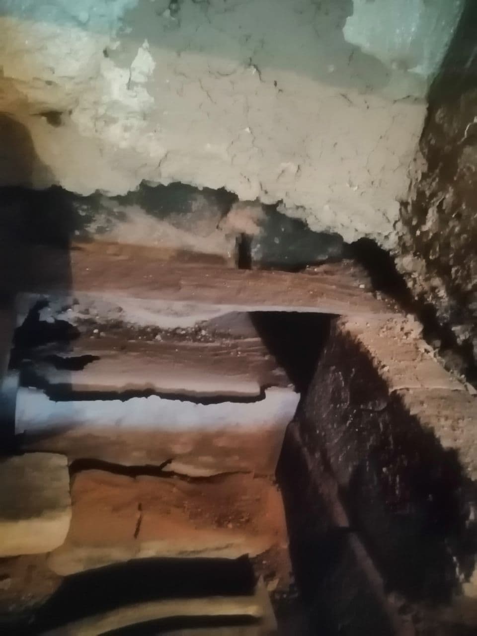

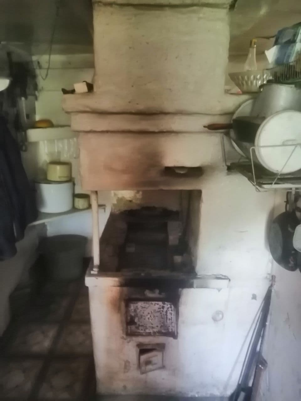

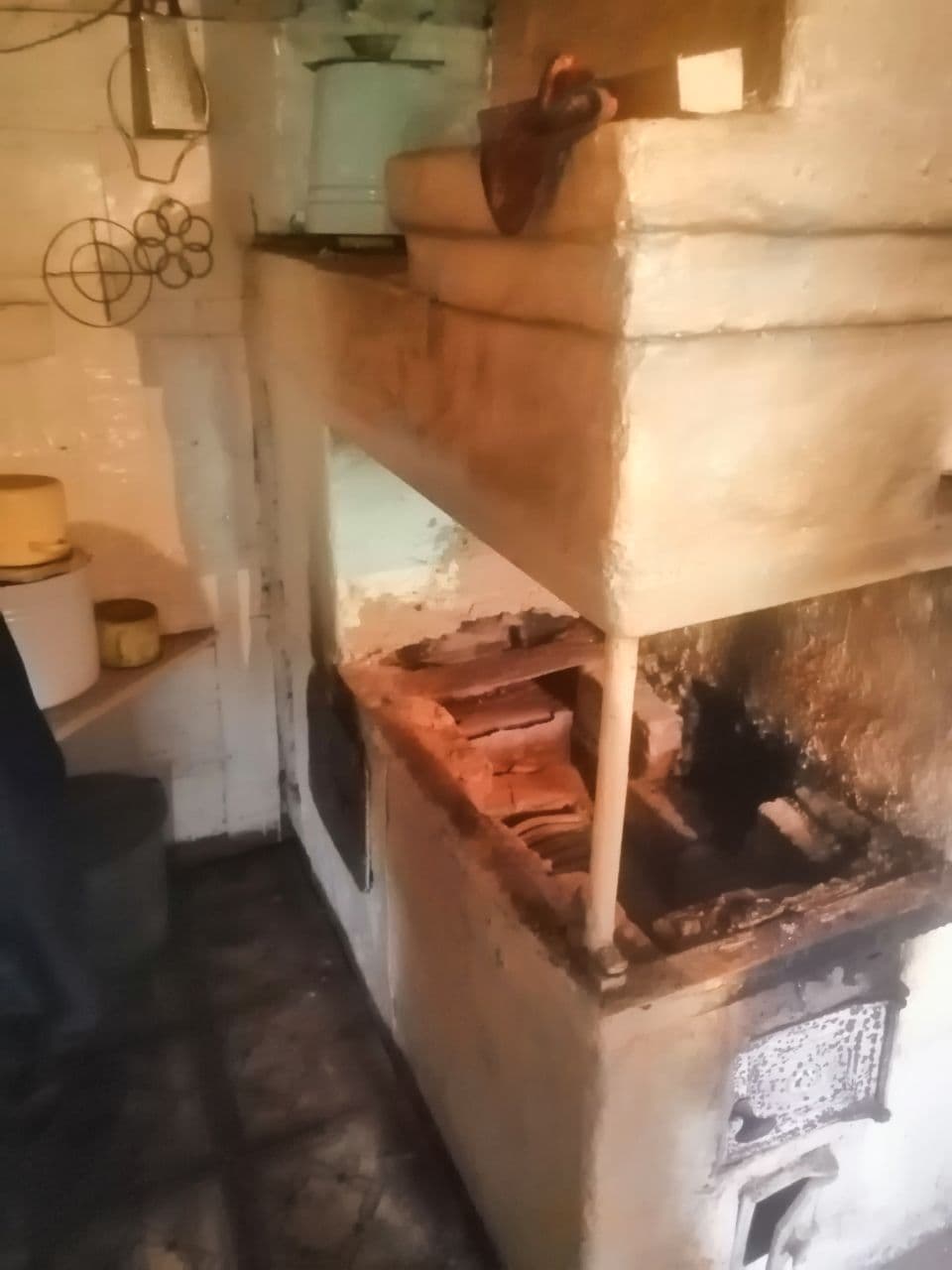

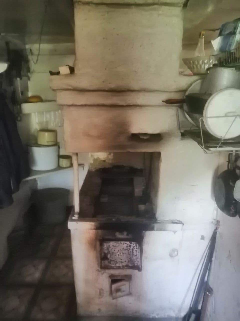

Доброго времени суток уважаемые печники. Есть у меня маленький дачный домик в глухой деревне. Домику примерно 100 лет, печи думаю столько же. В этом домике стоит щитовая печь. Никакого ремонта кроме прочистки дымоходов и трубы не было. Однажды (как давно это случилось не понятно, потому что я последний раз лично там был 20 лет тому назад, а родителям и так хорошо..................) я приехал и затопил печь. Дым шел через топку в комнату. Я сперва не понял что к чему, но после протопки решил разобраться. Снял сверху варочную плиту и увидел следующее. Далее смотрим фотографии.

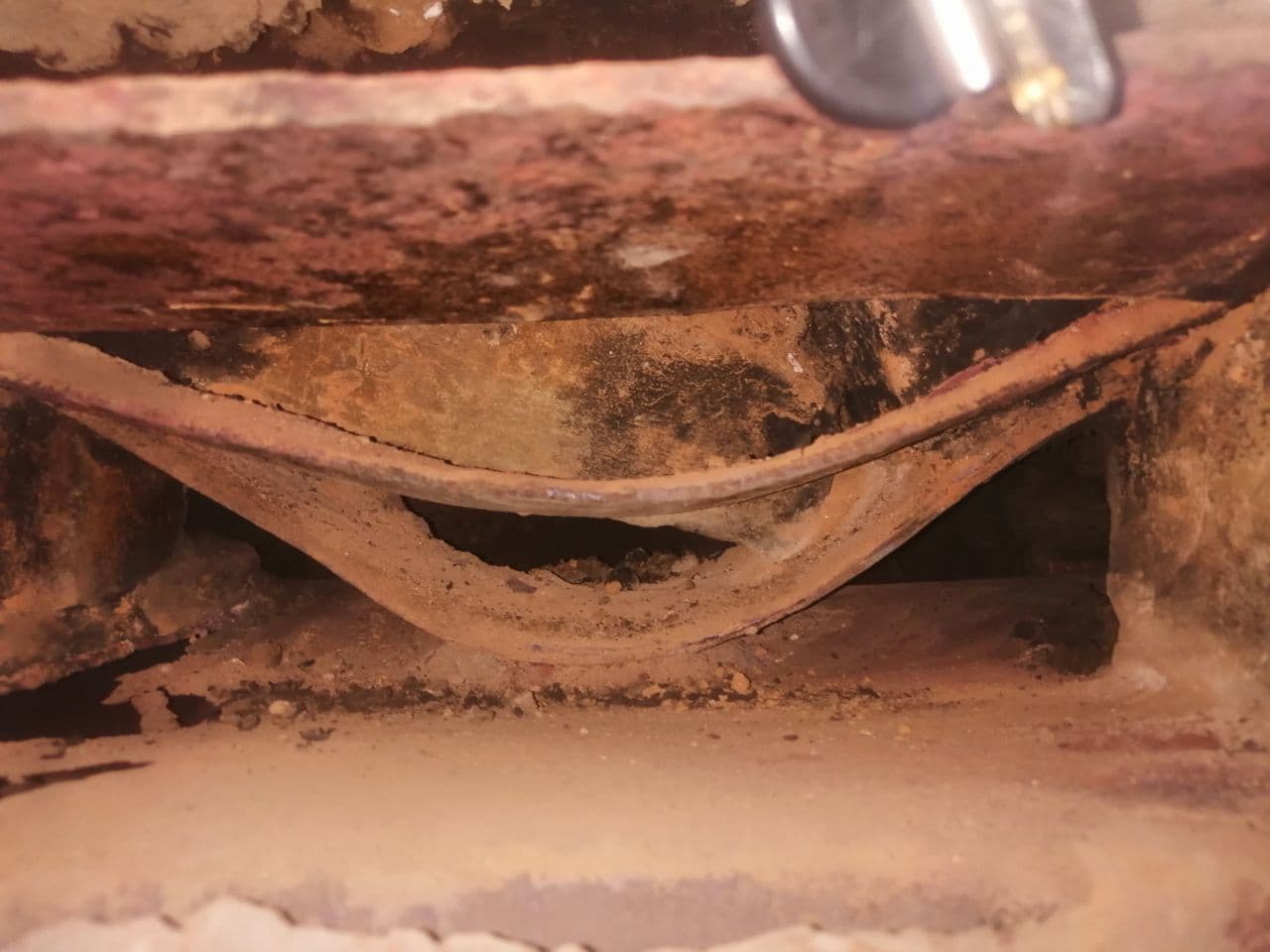

Вопрос - как заменить эту планку (которая изогнута) чтобы ничего не обвалилось?

По-хорошему - перекладка...
Хайло перекрыто по железу... Sad
Угол требует разборки и замены железа чугуном.
Очистка штукатурки, выявление прочисток..., удаление сажисто-пепельных отложений. Cool

Ваш наводящий вопрос "... - как заменить эту планку (которая изогнута) чтобы ничего не обвалилось?" - какой материал предполагал?
Дюраль стролько не выдержал-бы...
Подольше продержался бы титан, из не упомянутого... Confused

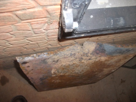

... сколько продержалась эта "шестнашка" - не ведаю... Железяка/плита варочная перкрывала, частично, хайло ВП
