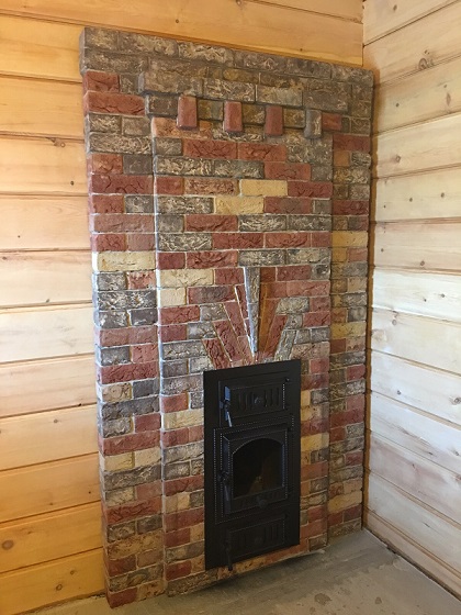

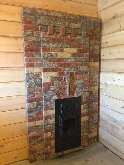

Сей час подниму еще одну "не приятную" тему. Когда печник сдает печь заказчику. В 99 процентов случае баня еще не отделана. Т.е. печь стоит в помещении с черновой отделкой. В таких условия понятное дело, показать возможности печи невозможно. НО! Тут есть начало "неадеквата"...Во первых. Банная печь периодического дейстивия прямого нагрева камней требует просушки. Встают вопросы кто это будет делать, в какой срок, за какие деньги и какими дровами?
Во вторых. После отделки парной. В полностью готовой к эксплуатации бане печники не проводят заказчикам тэст драйв-не показывают как работает их печи. А ведь банная печь аппарат сложный и пожароопасный. Да и угареть можно если закрыть задвижку не вовремя.
Хочу попросить коллег не писать о том, что заказчик "сам ты коза". А подойти к вопросу конструктивно. Не наступая на и без того больной мозоль у заказчика. Надеюсь на понимание!
Что "имею сказать от себя"...
Наши заказчики это вполне себе состоятельные люди. Разговоры о том что "они за это не будут платить" не уместны по причине того что мы с Вами -МАСТЕРА и ПРОФИ. Спрятать в смету лишние 30-50 тыс рублей и организовать сервис по "сушке печи и запуску парной" это вопрос принципиальный и ВАЖНЫЙ!!! Сколько "аварийных" ситуаций это могло предотвратить в прошлом и может предотвратить в будущем.

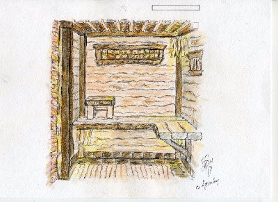

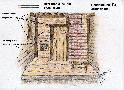

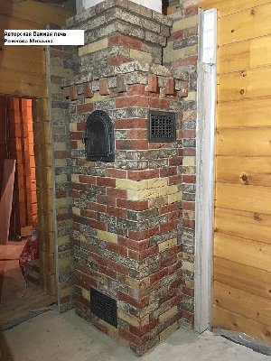

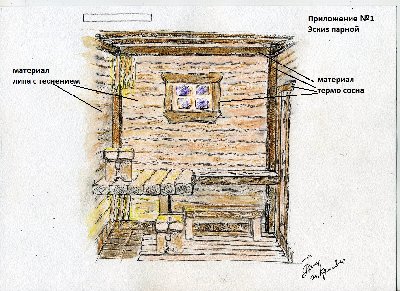

Прилагаю несколько фото запуска парной в эксплуатацию. От проекта до запуска. Эту парную мы сделали совместно с печником-Михаилом Рожковый и мастером пара-Виталием Зориным. Тут банщик-печник-плотник сработали как единый коллектив. На стадии проекта с заказчиком общались 3 специалиста. Очень ВАЖНО знать точку "А" и точку "Б - куда кораблю плыть". Важно понять. Что именно банщик и является точкой "Б" - какую баню нужно построить печнику и плотнику. Ведь именно банщики работают в паровых банях. Заказчик к сожалению не идет ни в какой расчет. Т.к. правильная паровая баня, предмет сложный. Сложный даже для профессионалов работающих в этой области. Или считающими себя профессионалами в области "бане-строения". Для себя, я признал, что часть своей трудовой деятельности делал "бани" в которых париться проблематично. Знания либо 100 процентное либо это ложь. Нельзя быть "чуть чуть беременной" . Сегодня у меня возникло желание поделиться своими знаниями в этой области - проектирование бани, строительство печей, устройство плотницкой части, устройство сантехники, устройство электрики, устройство вентиляции и самого процесса парения. Конечно на пути были и ошибки и заблуждения. О них тоже готов говорить. Думаю что большинству участников форума, делающие банные печи эта тема будет очень близка и актуальна.

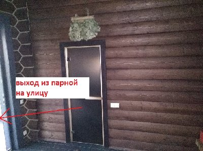

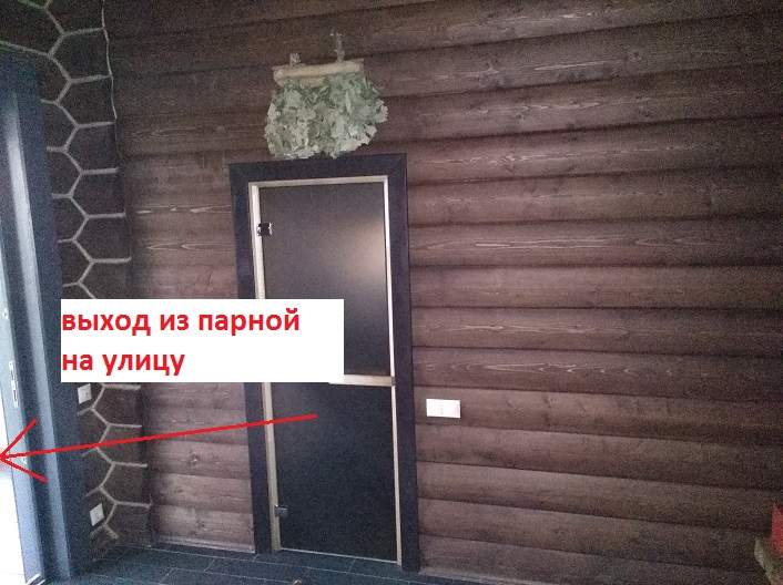

2 Проектрируя баню. Они ни слив ни окно ни .... не закладывают в проекты. Про размеры печи и безопасность они тоже не варят.
3 Проектируя баню. Они не задумываются о том что нужно заложить доп выход на улицу из помывочной. А не бежать через всю баню что бы окунуться в снег или водоем на улице.
И все эти факты я привожу из практики. За 3 года работы в МО я получил опыта больше чем за 10 лет работы в Тольятти. Все интересные заказы в МО проходят через дизайнеров-архитекторов. Народ по богаче идут верным путем- обращаясь к архитекторам. Те в свою очередь ищут исполнителей.
Из недавнего доверительного общения с заказчиком... Спрашиваю его- а дом и баню Вы как строили?! Он отвечает - с архитектором. Все хорошо, НО, сейчас, после общения с тобою-Дима я бы баню-парную сделал бы по больше!!!
При этом на стадии проекта на отделку парной участвовали те же - банщик-печник-плотник. Фото бани с выходом из помывочной на улицу прилагаю
