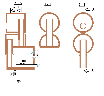

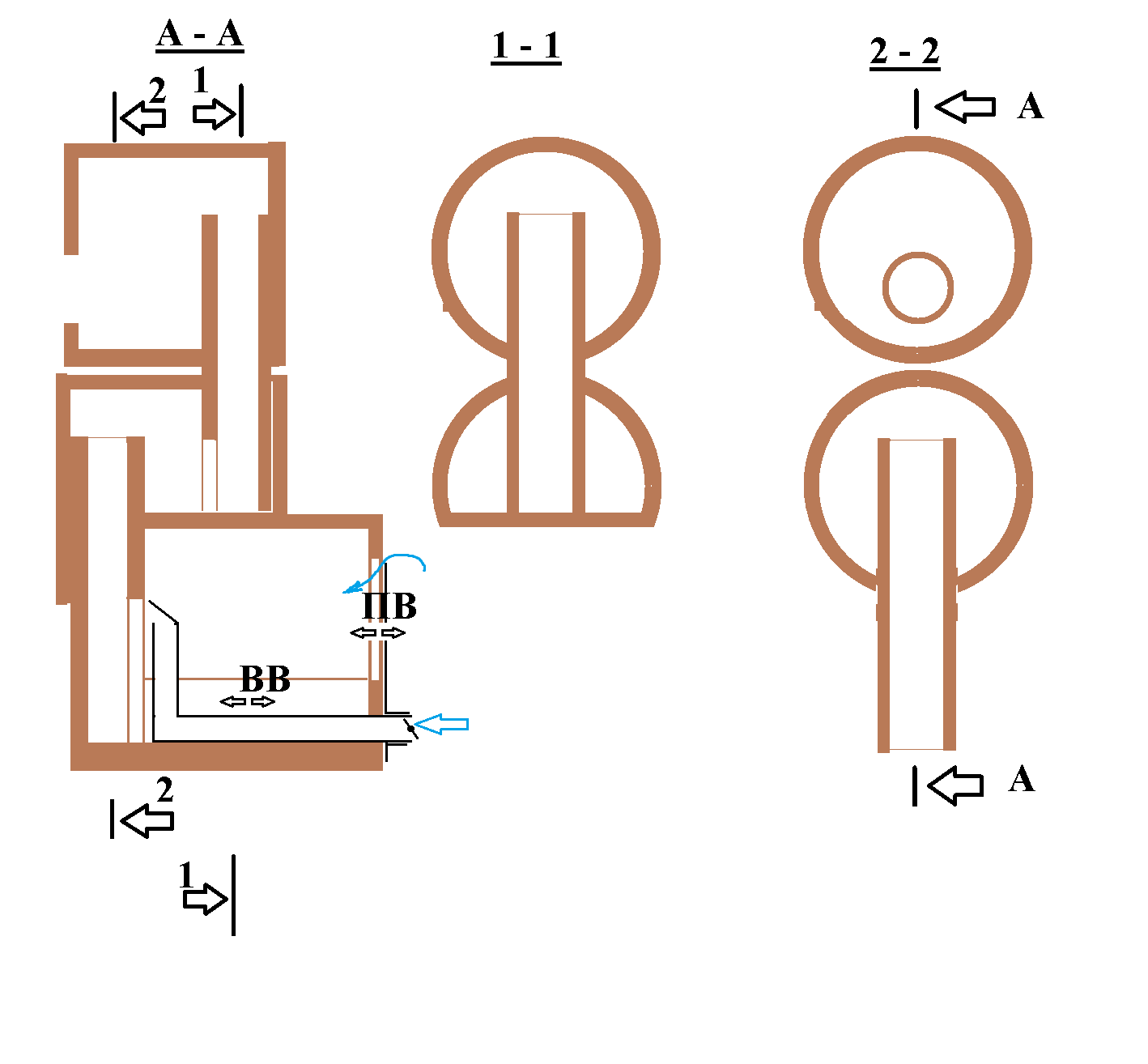

А мне кажется, что будущее за ломанным райзером (вложение)...
При этом зоной горения будут первый райзер и первый колпак, зоной догорания второй райзер и свод второго колпака...
Берг потихоньку продвигается в этом направлении... Дойдет или нет? Не знаю...

Никогда еще Хельм не был так близко к изобретению паровоза и горизонтальных каналов. Smile
