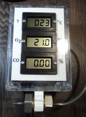

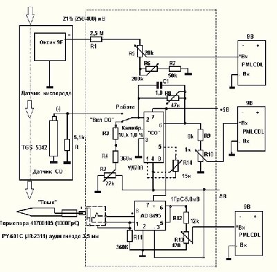

Успешная разработка бытовых печей невозможна без испытания и определения их характеристик. Это КПД печи, температура на выходе печи, количество остаточного кислорода и величина выбросов угарного газа СО. Эти характеристики являются основными при оценке качества работы печи. В данной работе не рассматриваются характеристики конвективной системы печей. Анализ существующих методов измерения КПД печей показал, что все известные методы имеют свои недостатки. Как по точности замеров, так и по применению весьма дорогих приборов. Например - газовые анализаторы (ГА) DELTA 65 или TESTO. Эти приборы очень дорогие и мало, кому доступны. И вряд ли рядовой печник позволит себе такой прибор. Но потребность в измерениях и в сравнении результатов, есть у многих печников, занимающихся созданием новых конструкций печей для оценки их эффективности. Поэтому в гл.1 рассмотрено несколько методов испытаний и определения КПД печи, вполне пригодных для оценки печи. От самого простого до испытаний с помощью ГА с анемометром. В гл.2 в помощь печникам, знакомых с радиотехникой, предлагается конструкция самодельного газового анализатора (ГА). Конструкция достаточно простая и доступная для повторения. По своим характеристикам самодельный ГА не уступает промышленным образцам. Однако все дальнейшие расчеты и построение характеристик печи необходимо делать в программе Excel. В гл.3 приведены конкретные примеры расчета характеристик печи ПДКШ-2,0 описанными методами и дана итоговая сравнительная таблица по результатам измерений и расчетов.
На рисунке 1 и 2 приведена блок-схема и электрическая схема ГА. Схема прибора очень простая. Всего две микросхемы. На рисунке 3 показан общий вид ГА. В качестве индикаторов применены цифровые ЖК дисплеи PMLCDL 3 1/2. Применение трех дисплеев позволило фиксировать сразу три параметра: Твых, О2 и СО. Что очень наглядно при фиксации процесса сгорания дров Приведены подробные печатные платы с расположением элементов. Проверка прибора в лаборатории показала достаточную точность прибора.
Респект. Smile
Пару замечаний :
УД708 всё таки не тот ОУ, который нужно применять в данной схеме. Есть куча более современных ОУ которые предназначены именно для этих целей. Хотя работать будет и для любительских измерений этого достаточно.
Блок индикации не очень информативен а так же отсутствует обработка данных "на лету" и ведение "журнала" данных. Что в принципе достаточно просто и дёшево реализовать. Smile

vladgri писал(а):
Респект. :)
Пару замечаний :
Блок индикации не очень информативен а так же отсутствует обработка данных "на лету" и ведение "журнала" данных. Что в принципе достаточно просто и дёшево реализовать. :)
УД708 ОУ средней точности и достаточно недорогой, вполне подходит и был в наличие. Блок индикации очень наглядно отражает процессы в печи. Если при этом есть стекло в топочной дверке, то совмещая визуальные наблюдения за процессом горения дров с реальным процессом по прибору, можно понять больше. Да приходится в ручную заполнять журнал. По Евростандарту необходимо через каждую минуту. Это возможно, но весьма хлопотно и получается очень большой объем данных. Поэтому фиксировал данные через две минуты, что допустимо. Все полученные результаты вносятся в таблицы Excel. И все расчеты проводятся в этой программе, причем сразу всей строкой данных. И там же строятся графики. Можно сделать анализ печи гораздо глубже, чем с промышленным ГА.
