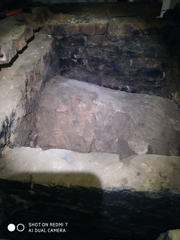

Всем доброго времени суток. Как-то уже спрашивал про свою печку, топку тогда перекладывал. Но не могу найти свою же тему, весь профиль пролез нет такого "найти темы пользователя". Спрошу в новой теме.
Проблема была в том, что при закрывании трубы, когда уже все прогорело, одни угли, бывало шел запашок. Нашел трещины на задней стенке, там большой канал на всю стену, как раз перед задвижкой. Зажигалкой определил что туда затягивает пламя при открытой трубе. А при закрытой оттуда и сифонит. Думаю отобью штукатурку со стены и заново промажу, тем-более эту стенку уже лет 15 не трогали.

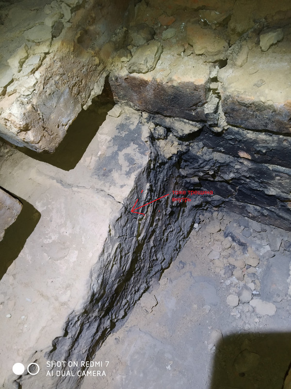

В итоге расковырял вот так:
Оказалось что канал сифонил не сразу наружу, а как отмечено красным в засыпку над русской топкой. Засыпано было мусором(битый кирпич, куски старого раствора), сверху 3-4 см песка и через засыпку уходило в трещины вверху и в бок. Желтым также отмечены трещины в канале и также немного сифонило через засыпку.
Не знаю как лучше сделать. Сначала думал очистить все, промазать трещины со стороны засыпки. Весь этот мусор выгрести и засыпать все одним мелким песком. Расчет был, что песок плотнее этого мусора и если канал снова треснет, то песок не даст воздуху выходить. Да и где-то читал, что засыпать это место надо именно песком.
Потом подумал, а что если замазать глиной, потом все проложить базальтовым картоном и каналы(бок и верх) и арку русской топки, а уже сверху засыпать песком. Вот такой картон:
Посоветуйте, как правильнее сделать, чтобы конкретно сюда больше не лазить. Может картон как-то неправильно на теплопроводность повлияет. И песок засыпать полностью сухой?
Вот еще пару фото:

Для таких целей придумали огнеупорную шпаклевку, которую можно применять и как штукатурку. Можно и щели замазать, да и картон ваш на нее приклеить. А полость забить глинопесчанной смесью. Песка побольше глины поменьше. А особенно поменьше воды. Тогда при усушке меньше будет усадочных явлений и возможностей образоваться магистральным трещинам. И кирпич лучше на ту же шпаклевку приклеить. Надо только смотреть на градиенты температур на стенке, чтобы понять необходимость в термошвах. Если они нужны, то рассмотрим вопрос, как сделать их герметичными. Минус только один, стенка возможно станет разборной только с помощью кувалды.

Я понял, но у меня по рукой только раствор глины. Вот я очистил основное, интересно для чего наклон у топки:
Русской печкой пользуюсь раз в год. Сверху никто на ней не лежит, кроме кошки))). Решил, что засыпать все буду песком. Остается 2 вопроса:
1) Ложить картон как отмечено красным или нет:
Даст он вообще что-нибудь, в плане, что если вдруг опять треснет шов каналов, чтобы не сифонило в подсыпку. В середину через песок уже не пройдет, но между слоем песка(все равно он со временем спресуется в брикет от влаги летом и пр.) и стенкой канала может появиться щель. И тогда через трещину в канале и эту щель воздух снова пойдет наружу. Я картон прокладывал под плиту и вокруг топочной дверцы. И раньше без картона и тут и там иногда дымило при растопке холодной печи. А с картоном не дымит, т.е. он держит все таки, за счет того что придавлен. Получается как пакля в срубе, сама по себе она продувается, но когда набита плотно, то не пропускает. Я думаю, что тут надо ложить картон.
2) И второй вопрос, ложить картон на свод(арку) или нет. С виду там щелей нигде нет, поэтому я думаю, что может и не стоит?

Небывает полностью герметичных печей. Если не через трещинки, то через зазоры в фурнитуре будет движение газов в комнату при горячей печке. Единственный реальный способ избавиться от повышенного давления внути печи, это оставить трубную заслонку незакрытой до конца. А еще лучше выпонить рекомендации пожарников и засверлить заслонку, организовав постоянное движение газов в трубу. Да, часть тепла улетит в небо, но риск угореть резко уменьшиться и даже просто убрать запахи , оно того стоит. В правильно организованой печке такой сквознячек следует пускать мимо ковективки, а например через канал летнего хода. Тогда и конвектика не выстужается и запаха нет.

Как я люблю этот колхоз!)))))
1.
***Проблема была в том, что при закрывании трубы, когда уже все прогорело, одни угли, бывало шел запашок***
запашок не проблема, а вот угарный газ от углей у Вас идет! А как же, печка горячая и дырявая , трубу закрыли, угли не дожгли - вот идет и правильно, так и должно.
2. треЩины ищите те, что с копотью, через чистые трещины ничего не идет.
3. Картон - лОжить!) Поверхность вычистите, трещины расшейте, намочите, напихайте внутрь кусочки картона, с глиняным раствором, и зашпаклюйте поверхность жирным глиняным раствором ( много глины - мало песка) - и на это дело приклейте баз. картон. ( Жирным - чтобы приклеить). Потом - песок.
4. ****интересно для чего наклон у топки*** - не знаю где у Вас перед где зад))) - но топка , по идее, должна понижаться к устью, т.е. к выходу/входу из/в топки.
А вообще-то Владмир-СПБ абсолютно прав.

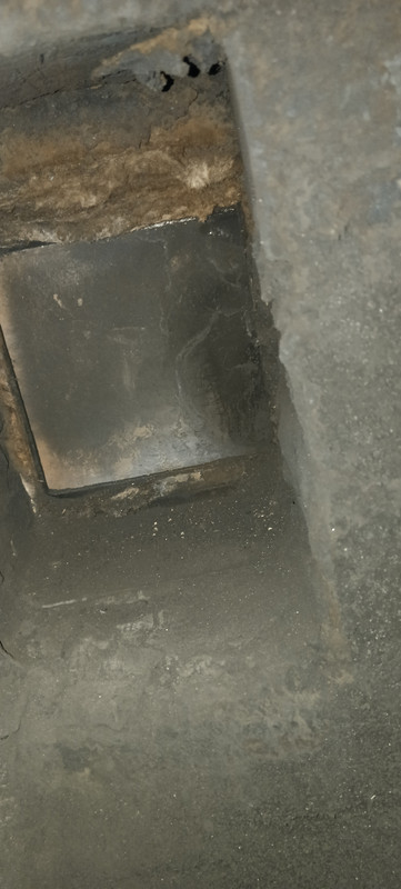

Всем доброго времени суток. Спрошу в этой теме, т.к. тут уже есть кое-какие фотки моей печи. Вчера вечером на улице было -25, печь протопил, закрыл трубу. Через час вышел на улицу с фонариком и случайно заметил, что из трубы идет пар, ну видно, что теплый воздух выходит. Пошел перепроверил задвижку и блин на русскую печь, все закрыто. Пробовал вместо задвижки ставить очень плотно картон и под блин русской подкладывать базальтовый картон, ноль изменений. У соседа ничего, а с моей часов 6 так и шел пар, пока проверял. Не додумался сфотографировать.
Сегодня остыла, залез с телефоном через блин:
Внизу слева это все, что сыпется из трубы, прямая шахта вверх.
А это задвижка из каналов от плиты. Вот она на фото, вокруг все осмотрел, дыр нет, все плотно на базальтовом картоне. И сверху тоже, когда переделывал, то ставил капитально:
Вот эта задвижка из комнаты:
Сверху, где потолок тоже вчера все расколупал, там разделка полкирпича торчит из пятерика трубы. Тоже тяп-ляп, думал может где щель в трубу и сосет не из печи, а теплый воздух из дома. Дымом ничего критичного не нашел, запенил все щели огнеупорной пеной. Это я еще вчера делал, тоже ноль изменений.
Сегодня на закрытый блин русской положил тлеющую картонку и снизу от плиты смотрел, думал может где-то через свод в трубу уходит(красным отметил подозрительные места):
снизу светил и смотрел, не уходит дым в щели и все тут, весь идет вниз, откуда фоткаю.
Также закинул в топку, в самую даль тлеющую картонку и закрыл задвижку. Также почти весь дым идет через щели топочной дверцы и чуть через щели из-под плиты.
Я летом полностью перекладывал трубу на крыше и несколько рядов на чердаке. Все кирпичи были расслоены, как будто конденсат и замерзало. Может конечно от времени, трубе было 30 лет.
Сейчас залез на крышу, посмотрел внутрь, все что выше шифера, все в инее. Ниже черное, сухое:
Это по идее нормальное явление? Вот сама труба:
Просто непонятно почему у меня одного пар был, а у соседей ничего. Единственное, что печи у них меньше, без русской и каналов меньше. Сегодня еще посмотрю, температура упала до минус 15. Не может быть из за вот этого места, где стыкуются труба, канал от задвижки и блин русской. Место объемное, может оно прогревается во время топки и потом медленно отдает тепло в трубу? Так-то я все проверил. По идее если для трубы это не критично, то можно оставить так, тепло вроде не уходит из дома, печка не остывает сильнее. Как вариант еще одну задвижку ставить именно на трубу. Даст это интересно что-нибудь в плане сохранения тепла?

Думаю, что это нормально. Вы ведь писали, что кирпичи по полдня мочили в воде. Вот они и высыхают. Высохнут - пар исчезнет.
