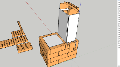

Продолжая тему:
Общая конструкция - классическая.
Прочел все замечания Е.В. Колчина + много видео тех, кто активно строил и строит ( Зюкин, Косько, Огниво и др)
В итоге, см вышеизложенное, планирую сделать печь трехконтурной:
1 контур - футеровка лещаткой + утепление суперсилом
2. контур - несущий шамот
3. 3 контур - внешняя облицовка, например, красный кирпич на ребро
Футеровка будет состоять из 3 узлов - свободно стоящая футеровка топливника, порт ( щель всасывания из топливника в вертикальный жаровой канал и сам жаровой канал - райзер с горелкой для подачи ВВ сразу выше порта. Конструкция горелки рассматривается ( в работе).
Порт стоит на несущем шамоте облицовки топки.
Райзер ( жаровой канал) стоит на порте.
Наверху жарового канала планирую отбойник под 45гр.
Нашел интересное решение колосника из шамота - буду использовать
https://www.youtube.com/watch?v=USvhIiJb0RU&ab_channel=%D0%9F%D0%B5%D1%87%D1%83%D0%BD%D1%8F
понятно, что здесь большое поле для решений - вдоль, поперек, с наклоном в стенки, с отдельной подачей на стенки. И тепло вниз уходить не будет - может оно не сильно-то и уходит через угли...но идея мне нравится.
Печки - дело разговорное!)))

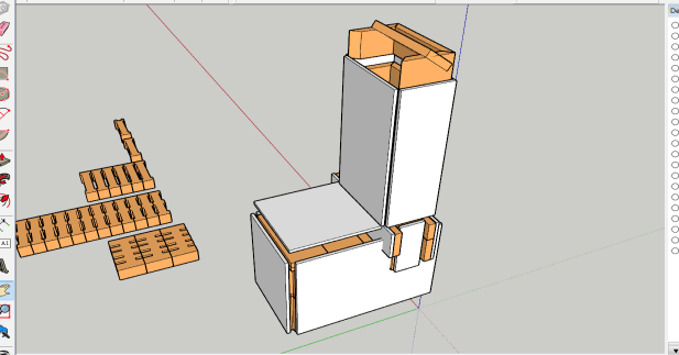

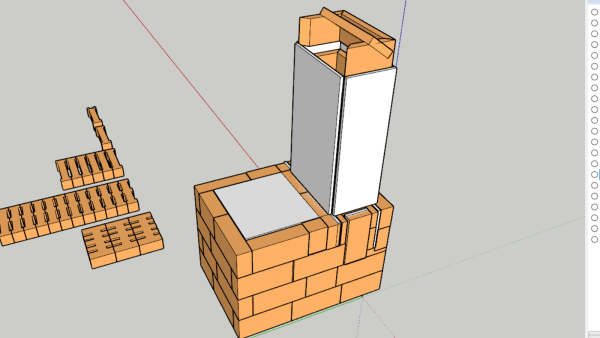

Александр Минеев
Сообщения: 559
СообщениеДобавлено: Чт 2 Декабрь 2021, 19:39 Ответить с цитатойВернуться к началу
+ несущая облицовка топки шамотом
 Размер файла:  75.38 КБ
 Просмотров:  329 раз(а)

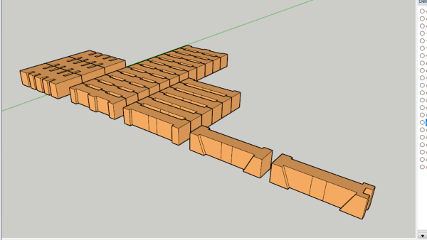

СообщениеДобавлено: Чт 2 Декабрь 2021, 19:40 Ответить с цитатойВернуться к началу
колосники, варианты
 Размер файла:  61.62 КБ
 Просмотров:  314 раз(а)

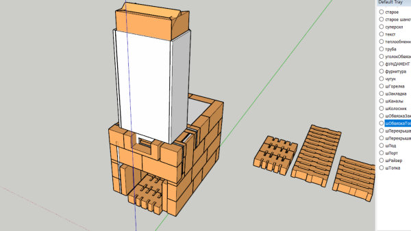

Александр Минеев
Сообщения: 559
СообщениеДобавлено: Чт 2 Декабрь 2021, 19:53 Ответить с цитатойВернуться к началу
подача ВВ ( горелка).
Спутная подача ВВреализована , например, здесь 5 минута
https://www.youtube.com/watch?v=Y3BFWs9ytc0&t=1454s
Мне же хочется по-другому - я где-то видел, не могу найти ссылку. В общем, это известный вариант: если не навстречу, то хотя бы поперек. Думаю так эффективнее.
В любом случае параметры будут подбираться - много проектируется так, чтобы вручную найти лучшие размеры. Критерий - температура в каменке ( по пирометру).
 Размер файла:  82.9 КБ
 Просмотров:  342 раз(а)

5. колосник собрал из кирпича , см выше рис. Очень доволен. Развалится - заказчик заменит на чугун. А пока так.
