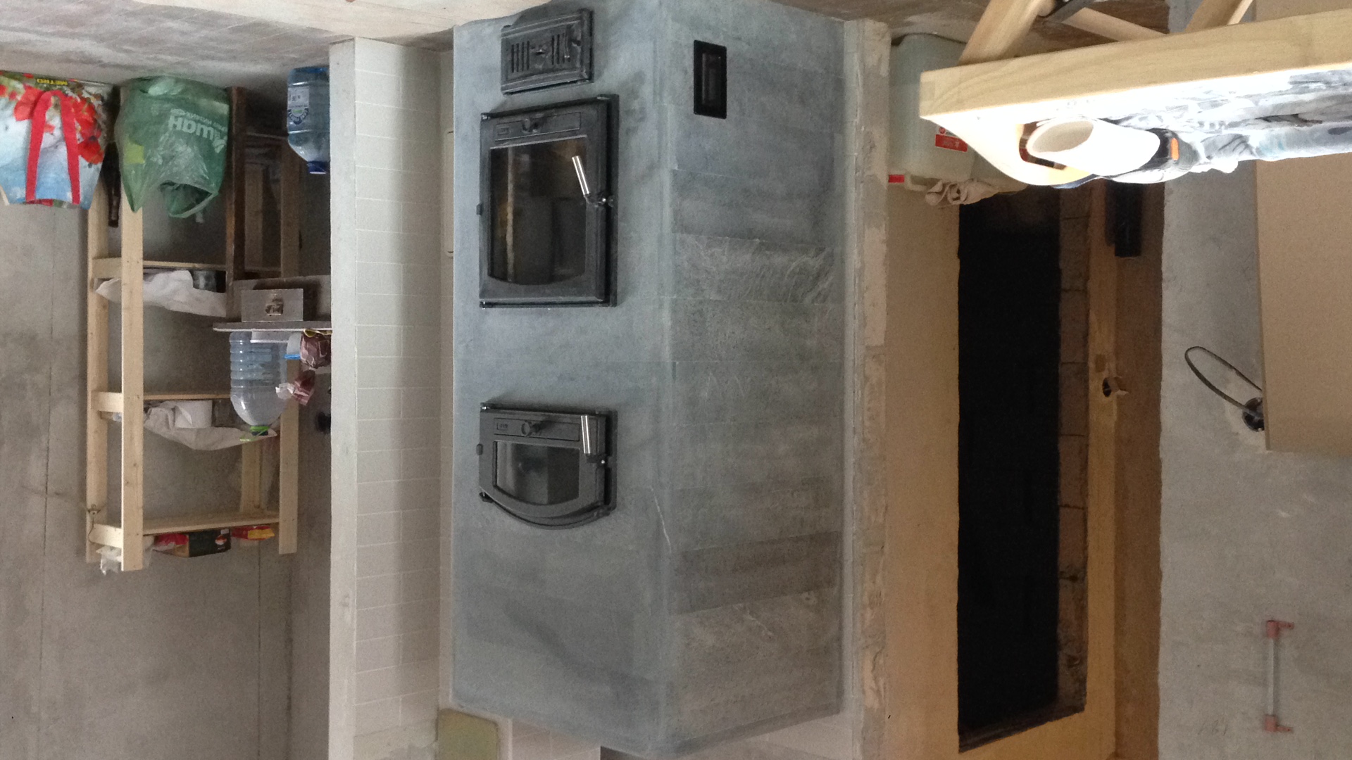

СообщениеДобавлено: Пт 6 Апрель 2018, 18:56 Ответить с цитатойВернуться к началу
yu

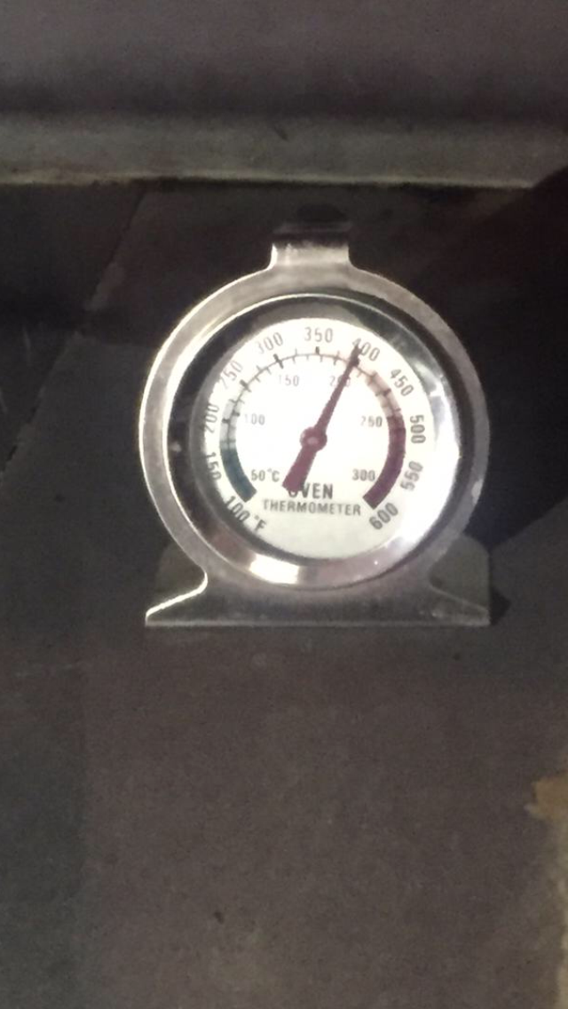

СообщениеДобавлено: Чт 26 Апрель 2018, 19:00 Ответить с цитатойВернуться к началу
Радость

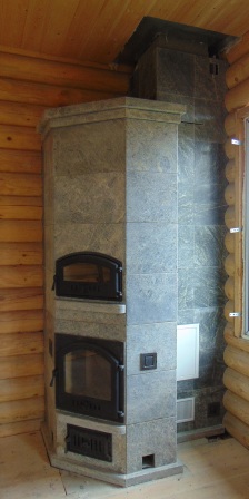

Хорошая печь -камин. А где ППР от деревянных стен? Там я вижу воздух -120-150 мм.Талькомагнезит мощный аккумулятор тепла -так же обладает мощным ИК излучением. А рядом не защищённая стена деревянная.Подобное делал -только трапециевидной формы и тоже в углу и сразу с обустройством ППР и также с ХК по белому да ещё с суходувами.

Понятно -перетопят -потом трудно доказать -что ты не "верблюд". Эту печь что на фото перетапливали всю зиму. Печь эта как аварийный источник отопления. К зиме в доме не сделали отопление -не провели газ. Отделочники круглые сутки топили эту небольшую печку -не рассчитанную на обогрев дома 250 м2 (два этажа) . Выжила печь до весны -не потрещала, не развалилась. Талькомагнезит -уникальный материал. Кирпичная печь бы при таком экстриме -развалилась бы до весны. Да бывали случаи -когда до весны от печи оставался только внешний корпус. Внутри при экстремальной эксплуатации -всю зиму и круглые сутки -кирпич весь внутри рассыпался.Ведь на выходные строители сваливают -печь остывает . Потом опять круглые сутки кочегарят.

Да кстати,размер дверок на "мавзолеях-410/410 или 410/550,посадочное,сами мавзолеи -1100/700,тот что первый на видео, и 650/600,тот что второй,
тот что на фото -800/700,все 1800 высотой.
Потому что это каминопечи они и греют ещё конкретно +люди хотят на огонь помимо тепла,смотреть,)))
Минидверки не хотят заказчики.
Так что кирпичные ,кратно кирпичу с такими дверцами,да с футеровкой , помовзолеестее ,в живую то смотрятся будут гораздо.
