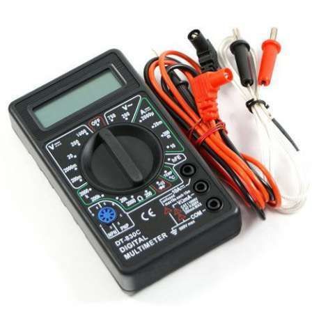

Вполне справится дешевый китайский мультиметр с термопарой k-типа. У меня термопара вмонтирована еще на стадии постройки печи. Уже лет пять как работает. Погрешность показаний можно вывести из нагрева воды до кипения. У меня был 1 градус. Если даже допустить, что погрешность растет линейно с температурой то +-4 да и даже =-10 гр. ни о чём.
ЗЫ. "ракетчики" им умудряются температуру на Марсе измерять. Smile

Я пользуюсь обычным китайским тестером с термопарой в комплекте. В кладку трубы под трубную заслонку заложена стальная трубочка в которую и всталяется провод с термопарой. Т.е ее можно всегда вытащить и почисить если это необходимо. В тестере заявлен диапазон до 1000 град. Относительно дешевое решение и для оценки температуры газов вполне подходит.

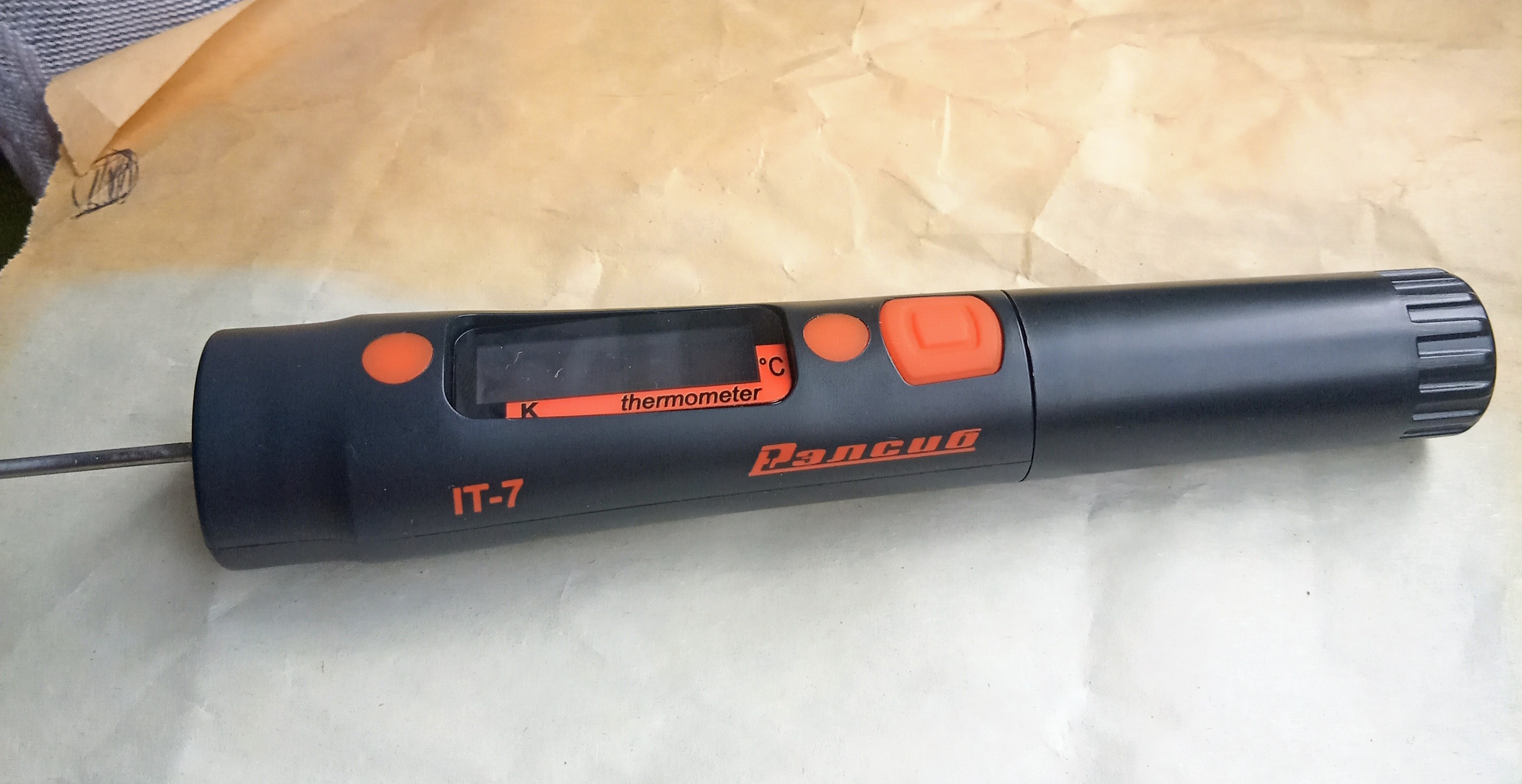

Здравствуйте. А таким прибором кто-то пользовался в кирпичной КАМЕНКЕ?
Изготовитель: релсиб, г. Новосибирск. Отзовитесь пжл.
Думаю просверлить отверстие в подъемном канале, ниже ЗПХ на два ряда кладки и вставить трубочку из меди (стали).
ТИП К
Длина щупа 40 см; диаметр 2-3 мм

Брал на али двухканальный. Ныне там вариантов завались на выбор
https://aliexpress.ru/popular/%D1%86%D0%B8%D1%84%D1%80%D0%BE%D0%B2%D0%BE%D0%B9-%D1%82%D0%B5%D1%80%D0%BC%D0%BE%D0%BF%D0%B0%D1%80%D0%BD%D1%8B%D0%B9-%D1%82%D0%B5%D1%80%D0%BC%D0%BE%D0%BC%D0%B5%D1%82%D1%80.html
А вот под платину тогда не было измерителя....

Форумчане, , Андрей Алексеевич, спасибо за отклик.
Термин "вторичная каменка" не ясен мне....
У меня обыкновенная обращенка по порядовкам Е.Колчина, с опускным каналом- футерованным.
Было сказано производителем дымохода ТИС, который поставил на эту печь, не грет выше 400 по Цельсию. Поскольку, на этой печи нельзя заглянуть как греются чугунные чушки (по цвету их можно было бы, вероятно, определять предел нагревания), то решил купить прибор.
Нет ли другого способа контроля температуры, чтобы не перегреть и не развалить печь? Кроме приборов?
Каменку еще не нагревал как следует, только топил раза четыре-пять двумя - одной закладками. С потолком вожусь.... Спасибо, вы мне помогаете.
