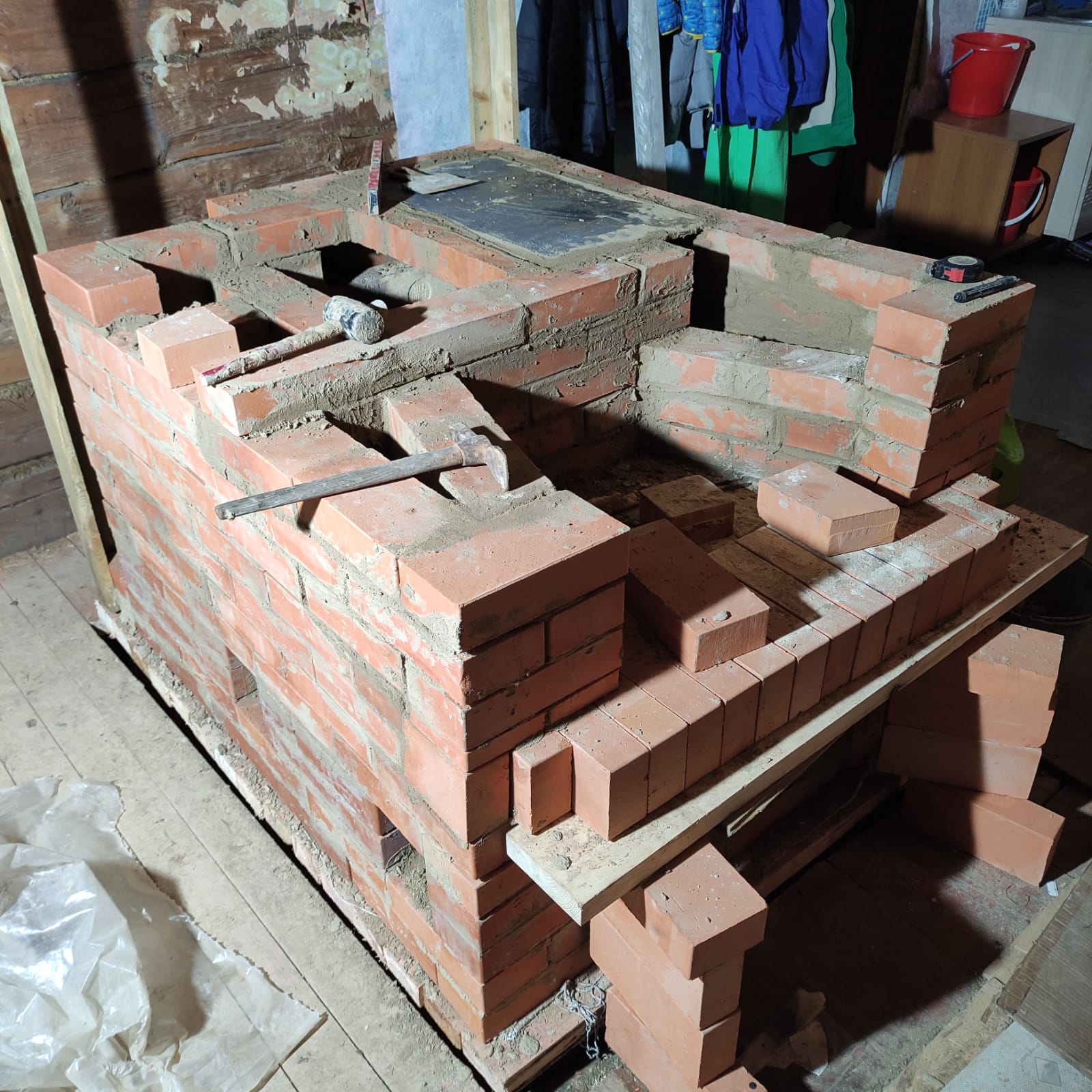

Из деревенского дома была убрана рассыпающаяся русская печь.
Лежанка и в целом такие размеры печи не требовались, было решено поставить что-то не сильно габаритное и с камином.
Печка ОВИК 10 БК вполне подошла, кроме размера топки. Топку пришлось расширять на половину кирпича. Перерисовывать порядовку, связываться с разработчиком печи, чтобы он одобрил вмешательства в конструкцию и дал пару советов.
И работа началась.
Самую сложную - начальную часть выложили на улице просто для оценки правильности порядовки. По результатам внесли несколько корректировок. Оказалось, что на порядовке разработчика, каминная част висит в воздухе. Планирую положить её на металлические пластины.
Результат сложения на улице - на фото.
Первые три ряда в доме тоже на фото. Если будут рекомендации и советы - внимательно выслушаю.
Кирпич - витебский, глиняная смесь - макаровых бежевая.

Работа идёт

Продолжу тему.
Самые сложные части пройдены. Осталось верхний купол и дымоход.

Давно не выкладывал обновления. Но утрата телефона лишила меня части фото, да и в целом было не до этого.
До начала «отопительного сезона» печка была завершена.
В процессе эксплуатации было выявлено:
Минусы:
1. Камин топится неравномерно. Легко начинает дымить в дом, а не в трубу. Пока не понятно как это исправить.
2. Потрескалась плита и кладка, где лежит плита. В мае переложу ряд под плитой. Насчёт замены плиты пока не уверен.
3. Так и не дошли руки сделать полочки над плитой. Это дача, а не дом постоянного проживания, поэтому и время на доработки ограничено.
Плюсы:
1. Печка топится шикарно. И в режиме летнего дымохода и в режиме зимнего. Прогревается снизу доверху. дом натапливается за 6 часов с -15 до +20. По полу из-за холодного подвала прогрев проходит за 12 часов.
2. На плите помещается много всего, но прогрев плиты не равномерен. Топлю умеренно, без закладывания полной топки.
3. Труба нагревается так, что можно держать рукой. Считаю это большим плюсом.
4. Увеличенная (в сравнении с оригинальным проектом) топка позволяет спокойно размещать там два горшка с едой.
5. Исключение из оригинального проекта правой стены и расширение топки позволило эффективней обогревать дом плитой и увеличило зону готовки.
Мой предыдущий вопрос про банную печь актуален, но не срочен. Замена бани в нынешних условиях дело слишком дорогое.
