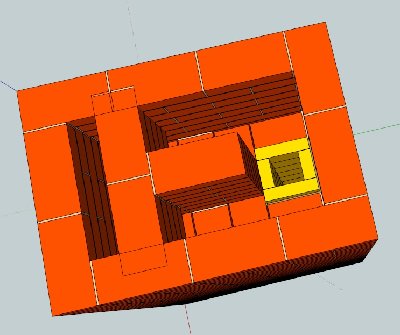

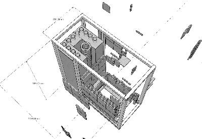

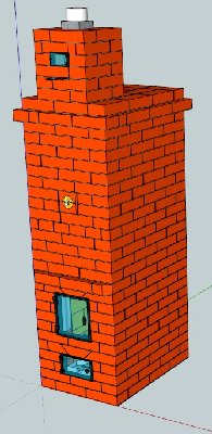

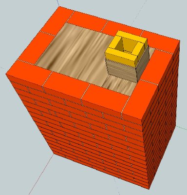

Проект печи сделан по итогам "наблюдения за жизнью" темы:
https://forum.stovemaster.ru/viewtopic.php?t=12011&highlight= (О ракетах).
Отопительная печь 2.5-3.5 с элементами "Ракетной печи".
Не пытался сделать Ракетную печь со всеми технологическими признакам.
Райзер не тонкий, не утеплён.
Порт попробовал с переда. Потом сделал с двух сторон заход.
По сути решил попробовать подход для самого малого размера печи.
Пририсовано не очень тщательно, но думаю мысль понятна.
Проект под обсуждение и критику.
Немного картинок и проект прикреплены.

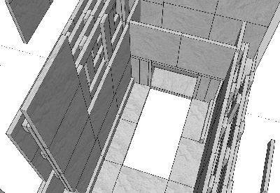

alarin
Сообщения: 2988
СообщениеДобавлено: Пн 13 Декабрь 2021, 20:20 Ответить с цитатойВернуться к началу
Осталось только проект дополнить описанием. Мысли выразить, почему так, а не иначе. Какие цели достигаем. Начинайте, подключимся и с критикой и с одобрением..... вот для примера проект воздушной футеровки для котла. Стенка выполнена из полосок теплопроводной керамики и закрыта плитками обычной высокотермостойкой керамики. Полоски образуют воздушный ТО, а сборка сделана таким путем, что между внутренней и внешней плиткой нет тепловых мостиков. Пропущенный сквозь такой ТО воздух может быть направлен в топку, а может и в помещение. Ну и за райзером классический водяной ТО. Может быть использован с преобразованием агрегата в котел, а может быть просто ТО ГВС. Порт (ГО) от Перелесника, но управляемый под монотопливо (дрова). Ну и т д. В общем описать проект печи примерно в том же духе....

Сообщения: 2376
СообщениеДобавлено: Пн 13 Декабрь 2021, 20:42 Ответить с цитатойВернуться к началу
Просто маленькая отопительная печь с райзером.
Печь собрана в проекте из доступных во многих регионах материалах.
Кирпич красный, Кирпич шамотный ШБ5, ШБ6, ШБ94. Можно без ШБ94 обойтись.
По сути это вариант малой печи ПТО-2500 Школьника.
Хочется по итогам "помощи" довести схему до реализации.
Любые комментарии и предложения по изменениям принимаются.
Буду вносить ИХ в проект и публиковать проект ЗДЕСЬ.
Если считаете, что эта избыточность и сложность по шамоту лишняя и не даст реального результата, выскажетесь.
Любая конструктивная критика только прибавит понимания...

СообщениеДобавлено: Вт 14 Декабрь 2021, 05:38 Ответить с цитатойВернуться к началу
Интересная конструкция. Получается два хайла, по бокам, с двумя поворотами. Два потока навстречу друг другу. Вероятно будет хорошо смешиваться, но и нагреваться это место будет сильно, причём в самой топке температура может быть невысокая. Не растолкает ли шамот красную оболочку в районе подъёмного канала? Если же его как следует утеплить, что заодно будет компенсировать температурные расширения, то низ совсем будет холодный, всё тепло пойдёт вверх, но вероятно потом тоже несильно нагреется особенно если гореть будет длительно. Сколько дров влезет в топку? В "ракетных" часто делают скосы для того чтобы угли скатывались к порту, засыпали его и таким образом уменьшали его просвет. Здесь можно сделать обратный скос, выше посередине, по краям ниже. Причём сделать его можно металлическим - двумя пластинами в виде ^ а возле портов вертикальный канал с отверстиями по бокам. Он помогал бы воздуху попадать из переднего колосника к портам, по дороге нагреваясь. И если чё его легко можно заменить, видоизменить.
Сообщения: 2376
СообщениеДобавлено: Вт 14 Декабрь 2021, 07:09 Ответить с цитатойВернуться к началу
Спасибо за комментарии.
Не растолкает, там зазоры везде есть.
Дмитрий Галанин
Сообщения: 1381
СообщениеДобавлено: Вт 14 Декабрь 2021, 08:11 Ответить с цитатойВернуться к началу
alarin писал(а):
...Стенка выполнена из полосок теплопроводной керамики и закрыта плитками обычной высокотермостойкой керамики....
Вы это всё серьёзно? Да эта штука развалится после первой топки, и это в случае, если кто-то умудрится её таки собрать из двух миллиардов плиточек на весу...

Дмитрий Галанин писал(а):
Уважаемый Дмитрий!
По проекту критика-предложения имеется?

СообщениеДобавлено: Вт 14 Декабрь 2021, 09:38 Ответить с цитатойВернуться к началу
Ещё сложный момент, разжиг... Так как хайло расположено не по печным принципам очень низко, то надо либо возбуждать тягу сжигая что нибудь в прочистке, либо делать небольшой прогар. Наверно, прогар не помешает, тем более его можно закрыть, если нужды в нём не будет, или (если он будет не в восходящий канал, а сразу под трубой, доступный через прочистку) перекрывать после протопки или розжига.
Увы Дмитрий, не развалится. Пока препятствие только в изготовлении этих 2 миллиардов элементов. Но, если кто закажет музыку, будет сделано.
По проекту, пока как то не очень понятно в чем будет заключаться "ракетность". Надо рассматривать элементы в деталях. Может для начала схему газодвижения заместительную нарисовать. Точки подвода воздуха важны....
Сообщения: 2376
СообщениеДобавлено: Вт 14 Декабрь 2021, 13:22 Ответить с цитатойВернуться к началу
Со стартом проблем не будет. Здесь всё "прямо".
Схема движения ДГ в этом проекте простейшая. Сверху двойной колпак.
У меня вопрос по ВВ. Снизу в трубу райзера подвод воздуха есть.
Очевидно надо сделать регулировку. Будет "отодвигаемый" кирпич сделан.
Правильно мыслю?
alarin
Сообщения: 2988
СообщениеДобавлено: Вт 14 Декабрь 2021, 13:39 Ответить с цитатойВернуться к началу
Правильно, но еще желательно ВВ подогреть. И кирпич слишком пещерная регулировка. Может просмотреть каналы для ВВ? Например использовать пространство между шамотом и красным кирпичом. Естественно шамот придется класть на раствор для герметичности. А следовательно придется определить места для организации температурных швов. И вот здесь опять вопрос по газодвижению. Швы должны разделять зоны с большим градиентом температур. Это сбережет футеровку от растрескивания.
ПС И подумать над ТР, вместо кирпича. Какую то шторку, створку и/или иной механизм.
ППС. Если применим установку кирпича на раствор, то и футеровку в четверть кирпича можно применить, со всеми вытекающими по экономии последствиями.
demin_c
Сообщения: 929
Регион: Омск
СообщениеДобавлено: Вт 14 Декабрь 2021, 13:54 Ответить с цитатойВернуться к началу
Правильно мыслю?
Не заметил подвода воздуха снизу восходящего канала. Тогда да, проблем со стартом не будет, можно прямо в поддувале стартовый костерок разжигать. Обычно у "ракет" так не делают, обычно раздельно делают, но если учесть, что не старался сделать "ракетную печь", то наверно можно.
Сообщения: 2376
СообщениеДобавлено: Вт 14 Декабрь 2021, 14:09 Ответить с цитатойВернуться к началу
Спасибо, подумаю....
Подогрев ВВ можно просто сделать.
Справа, слева Подовые "отодвинуть" от стенок топки и проложить трубки до задней стенки.
Высота кирпича 65 мм. Какие трубки сечением советуете?
Профиль металлический 20-40 подойдёт?
Не будет ли его "крутить" при нагреве? Если только "отпустить" его.
alarin
Сообщения: 2988
СообщениеДобавлено: Вт 14 Декабрь 2021, 15:02 Ответить с цитатойВернуться к началу
Да, в простых конструкциях так и делают, прокладывают металлические трубки. Но надо понимать, что это будет расходный материал. Помимо сечения, а оно кстати хорошо связано соотношением диаметра райзера и порта у Берга, необходимо выполнить условие, что при смешении топочных газов с ВВ температура смеси не должна быть ниже 450 градусов. Если температура ниже, то ВВ следует закрывать. Сечение примерно 15-20 кв см на 20 кВт тепловой мощности , что дает диаметр райзера 100-130 кв см. Это только для дров, для другого топлива сечения надо пересматривать. А да, порт или по другому ГО соединяющее райзер с топкой будет в пределах 45-60 кв см.

Сообщения: 2376
СообщениеДобавлено: Вт 14 Декабрь 2021, 16:08 Ответить с цитатойВернуться к началу
Вопрос с открытым снизу входом в трубу райзера остался открытым.
Подавать неподогретый воздух не стоит?
Тогда закрыть его совсем?
С организацией вычищения зольного выноса (не проблема).
Т.е. "проход" снизу будет перекрыт с возможностью вынимания перекрывающего кирпичика, для доступа к "зольному выносу" с райзера.
alarin
Сообщения: 2988
СообщениеДобавлено: Вт 14 Декабрь 2021, 16:39 Ответить с цитатойВернуться к началу
На самом деле вход в райзер или как его называют ГК один из самых важных элементов конструкции. Дайте время чуть подумать, как его реализовать в конструкции....
