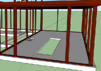

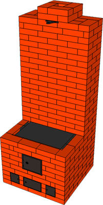

Доброе время суток уважаемые печники.
Задумал, да уже потихоньку начал стройку гаража-мастерской на даче.
Размеры 4.5Х10 по внешним стенам.
Ну и стал вопрос отопления.
Точнее чем и как понятно - печь дровяная.
А вот с конструктивом задумался.

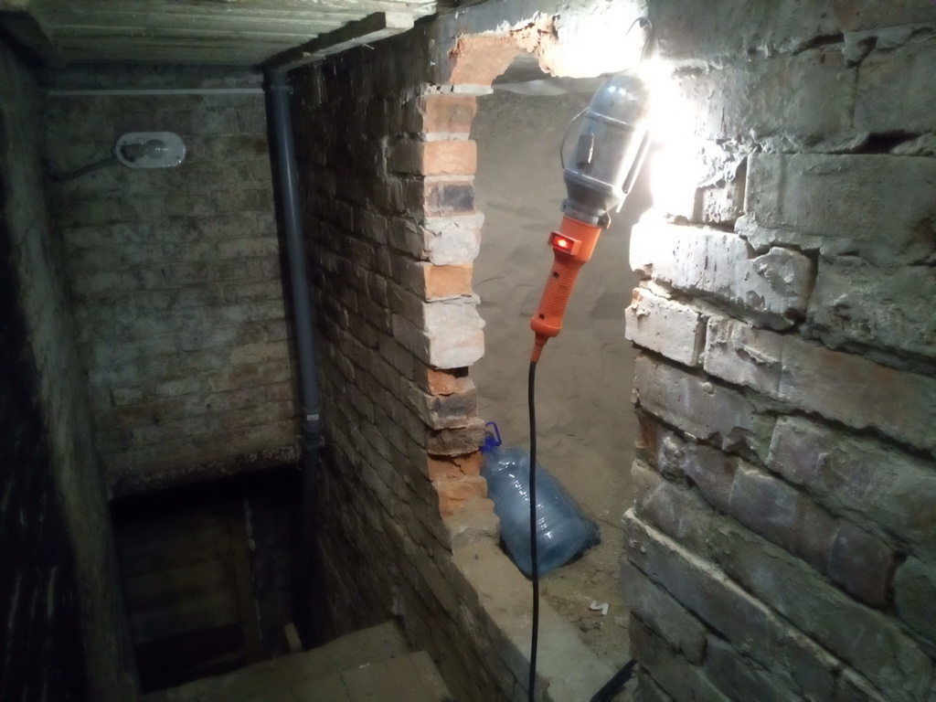

Всё же места маловато, да и опасненько почти открытый огонь рядом с ГСМ.
А тут пришло на ум повторить вполне упешный опыт установки печи в гаражном кооперативе - там вообще места под печь не было.
Но зато была яма - вырыл ещё один приямок и воткнул печь туда.
Ну а т.к. в новом гараже будет не только яма, но и небольшой подпол где то в 70-80см, то почему бы не повторить сиё, но уже более монументально - поставить кирпичную печь.
Конструктив предварительно прикинул в виде топки с щитком
Но во первых мне пока нигде не попался вариант, где бы топка была БЕЗ плиты, но при этом умещалась по высоте в 70см.
Да и может есть более "красивые" варианты при таком расположении печи?

Если не трудно, то сделай объёмный план гаража с подполом и печь в нём, трубу из гаража.
Тогда будет проще понять "место" печи.
Может и мысли появятся.

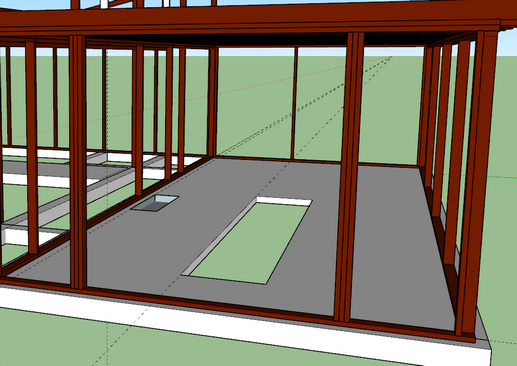

Увы есть только примерный план стоек в скечапе, т.к. изначально это должен был быть каркасник.
Но, внезапно, в сибири весь лес поехал куда то, и дерево стало стоить нереально.
Но суть понять можно - вид из входа в гараж, по центру яма, справа должна торчать печка.

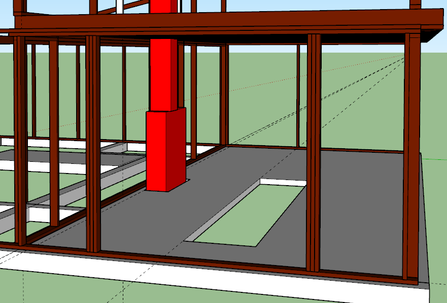

Печь будет где показана на схеме.
Это и удобство топки (прям из ямы) и безопасность (вокруг нет ничего горючего).
И за стеной, к которой примыкает печь, будет дом, т.е. тепло не будет пропадать.
И главное - я не настолько богат что бы разводить инженерику за сотни тыс рублей.
Будет просто кирпичная печь, и ничего лишнего.

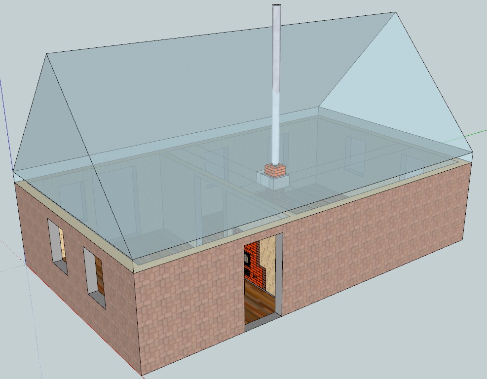

Дорисовал на плане как запланирована печь.
Увы, мои познания в скечапе пока слабы, а он ошибок не прощает - подпол никак не рисуется...

Сообщения: 2375
СообщениеДобавлено: Сб 2 Апрель 2022, 11:54 Ответить с цитатойВернуться к началу
Думаю, что плита на печи не нужна.
При наличии дров!:
Зольник не делать, подачу воздуха сбоку, топка Подовая.
Тогда вполне приличная топка по высоте получится.
Почему просил объёмный план - чтобы увидеть "подходы" к печи и как можно компоновать низ.
Думаю, что топку не вдоль щитка, а в глубину щитка стоит сделать.
Попробуйте нарисовать план-срез на уровне низа печи, чтобы понять "подходы" к печи.

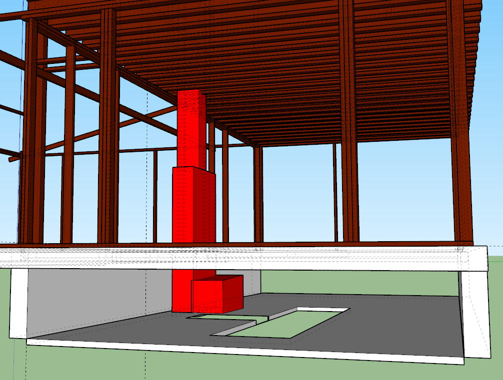

И ещё вопрос:
Вот это "помещение" с печкой только для печи или ещё для чего. Сколько-то дров у стенки конечно понимаю. Smile
Я к тому, что "дверь" будет или "окно", выходящее в смотровую яму?
В этом "помещении" будет достаточно жарко и надо подумать об отводе тепла.
На фотке вижу, что ниже наверно ещё подвал есть? Т.е. через яму ещё в подвал ход?
Объёмный план все вопросы снимет Smile
Попробуйте нарисовать и Вам в "планковании" пригодится Smile
С трубой очень удобно планковать :-)

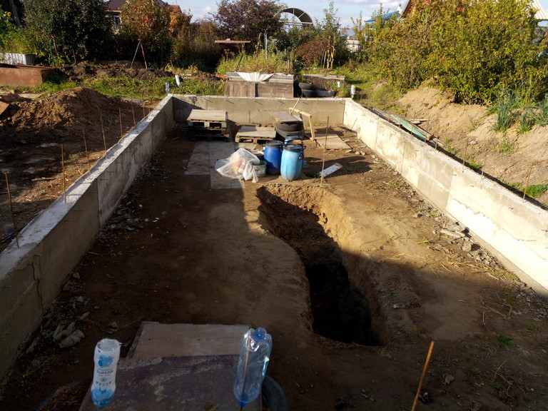

Дорисовал своё видение подпольного пространства.
Подпол высотой примерно 70см и далее идёт вглубь продолжение ямы.
Так же можно сделать подход к печке сбоку в виде приямка.
На данный момент имеется только котлован с ленточным фундаментом.
Так что изменения и доработки внести несложно.

Не будет никакого отдельного помещения - всё пространство подпола открыто.
Жарко пусть будет - тёплый пол самое то Smile
Пока ничего кроме ямы в гараже не планируется.
Погреб если и будет, то ближе к задней дальней стене.

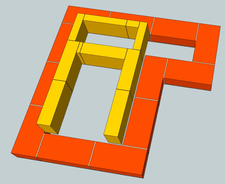

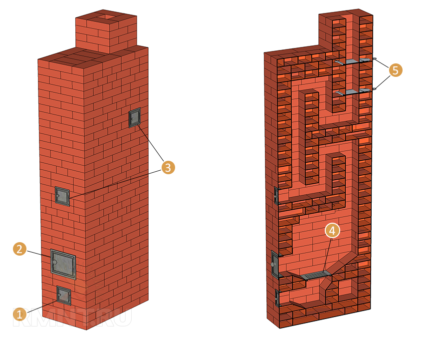

Тогда стоит сделать удобное помещение для печи:
Желательно чуть повыше, чтобы спустился, сел на табуретку-лавочку и "занимаешься с печкой". Тогда и топка повыше будет.
И топка не вдоль, а узкая (2.5 кирпича) вглубь, да задней стенки щитка.
На картинке схема печи.
Сзади топки опускной (классический противоток), справа подъёмный в щиток.

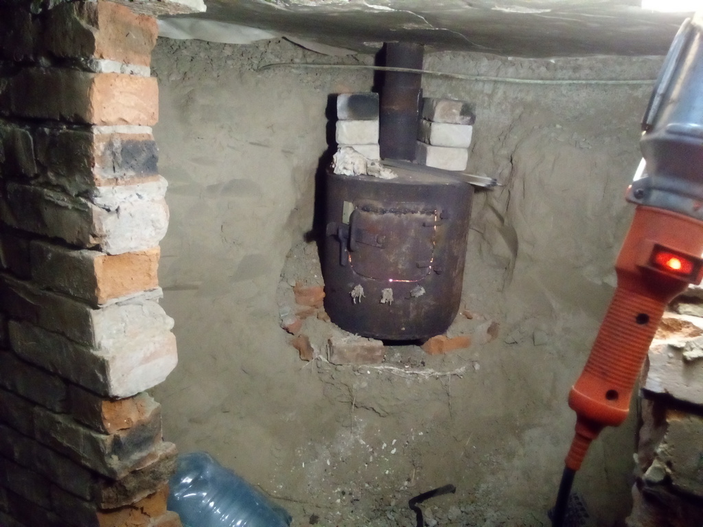

Нормальное решение - яма для осмотра и ремонта ходовой в гараже. А в этой яме сбоку ниша, в которой печь. Чё ж тут непонятного? Топка - в нише, а верх печи проходит через пол и далее вверх.
Только тут печь просто отопительную. Плита не нужна.
На рисунке печь просто для примера, а не именно эта.
И так получается удобно - когда в яме топка чуть уровне пояса и перед глазами.
Разве что загородку перед печкой для пож безопасности.
Картинка красивая - ровно как я хочу.
Ждём продолжения, благо до постройки печи всё лето впереди...
Всё верно Вы поняли.
Только ниша у меня в старом гараже, а тут ажно целый ярус высотой 70см где то - подпол.
Ваш рисунок по своему интересен, но хотелось бы топку спереди, а не сбоку.
Ибо городить подход к самой печи сбоку, конечно можно...
Но хочется более простых решений.

Вспомните моё первое фото - имеющаяся железная печь в гараже.
Там она просто в приямке.
Так вот - прогревает ВЕСЬ гараж.
Да в самом приямке во время топки заметно теплее.
Но уже часа через два, в гараже работаю в одной футболке и нигде не ощущается прохладных зон.
Не стоит забывать, что печь активно засасывает в себя воздух.
Причём с самого низа, где он самый сырой и холодный.
Ну а на его место приходит воздух сверху.
Вот Вам и конвекция.

Вот вообще никуда уже давно в не спешу Smile
Разве что размер проёма в полу был важен.
Но он при любом раскладе выходит 3.5Х1.5 кирпича.
1. 70см Можно выше, точнее ниже углубится.
2. 10см
3. 2.5 метра
4. Запас позволяет поставить трубу где угодно - далее она выходит в большой зал-коридор между спальнями, что планируются над гаражом. Опять же опыт пробивания бетонной плиты под трубу тоже есть Embarassed
Зазор в любом случае будет, хотя пока думы над ним есть - или реально решётку поставить для конвекции, или наоборот закрыть....
Тут скорее надо по факту проверять.
