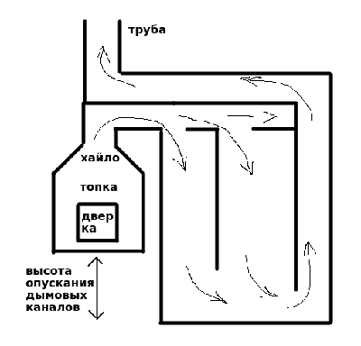

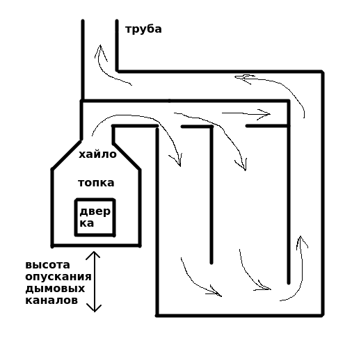

Интересно, на какое расстояние ниже топки можно опускать дымовые каналы? Есть ли какая-то оптимальная величина, которая зависит или от объёма топки, или от величины сжигаемого топлива, или от других параметров, чтобы дым из топки пошёл по дымовым каналам, а не в дверь топки?
Вот примерная схема (короткий ход над хайлом я уже не стал рисовать - понятно, что он там нужен).
В каком случае она будет работоспособна?
 Размер файла:  16.97 КБ
 Просмотров:  309 раз(а)
Насколько метров под топку конкретно Вы закопаете часть дымовых каналов .. это абсолютно не важно . Топка будет работоспособна при соблюдении параметра требуемой тяги на выходе из топки порядка 5 Па при нормативном расходе воздуха , который зависит от площади зеркала горения (грубо от площади пода топки). Как вы добьетесь этого соотношения ... это ваше дело. Хотите поставьте дымосос или спроектируйте так конвективку и трубу , чтобы обойтись без дымососа. TROL и учебник физики Вам в помощь.

Думаю, что для нормальной тяги расстояние, на которое опускаем дымовой канал ниже пода топки, должно быть как-то связано с высотой трубы.
Чем больше это расстояние, тем больше должна быть высота трубы, чтобы обеспечить необходимую тягу.
Но всё-равно это расстояние должно иметь какой-то предел, после которого тяга исчезнет, как ни пытайся подымать трубу выше.
Как это рассчитать?
Может кто уже такое рассчитывал и сможет поделиться опытом?

В другой теме уже был ответ. Все зависит от энергии газа. Ее должно быть достаточно для совершения работы.

Высота трубы, необходимой для создания "тяги", зависит от температуры внутри этой трубы. Например, метровая труба с 1000 градусов, может заменить шестиметровую трубу с температурой 100 градусов... Поэтому такую трубу желательно разместить ближе к топке.

Пол не рисовал. Пол на нижней линии рисунка, т.е. на нижней линии дымовых каналов.

Нихе гидроизоляции не опускай каналы посетитель форума-там хо ло д а это конденсат.В случае прорыва воды печь на 50 см мокнет вверх. Это был реальный случвй.
