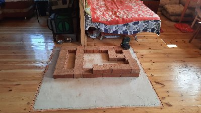

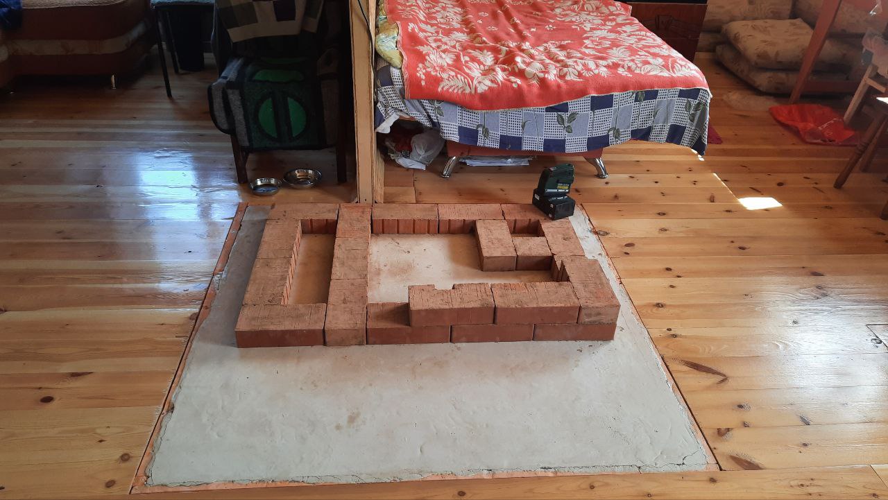

Добрый день уважаемые печники.
По Кузнецову ОИК21 имеет размер 4.5х3.5 кирпича. Возможно ли сабж?
В идеале мне нужен проект печи, для отопления 30кв.м., для дачи.
Топка должна быть с торца широкой стороны как в ОИК21, а труба справа дальний угол. Потому, что уже есть старый фундамент и труба сэндвич в указанном месте.
Где можно найти порядовку ОИК21 в SketchUp и список материалов?
