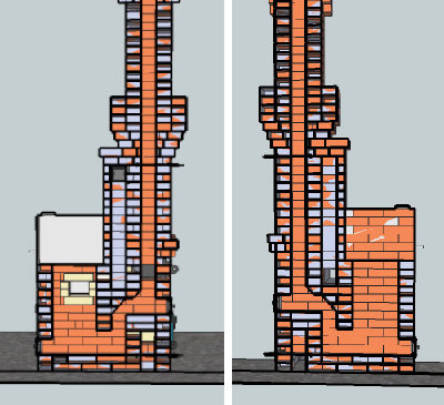

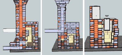

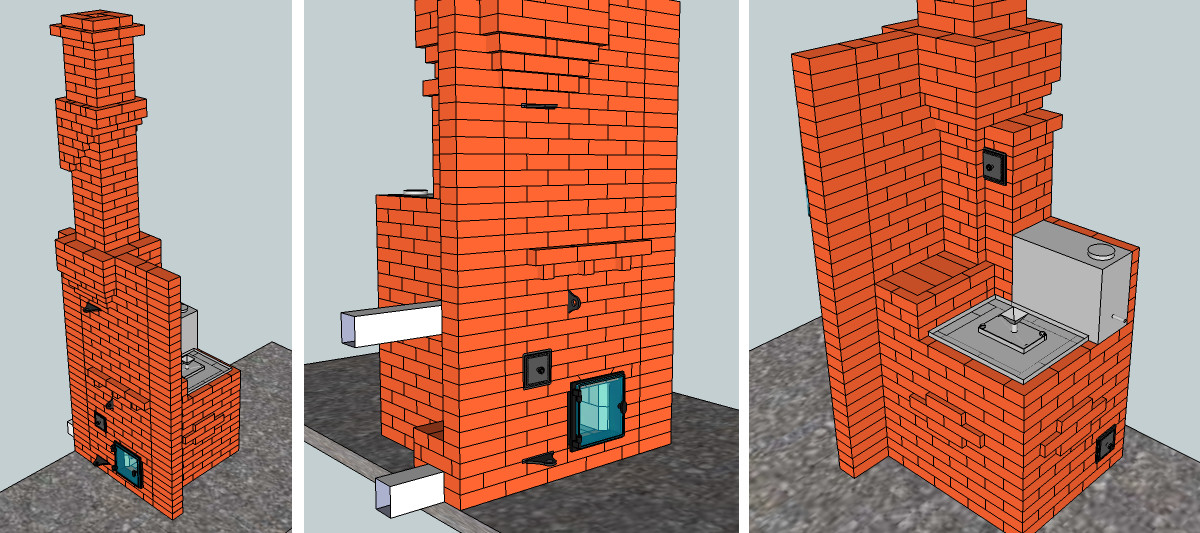

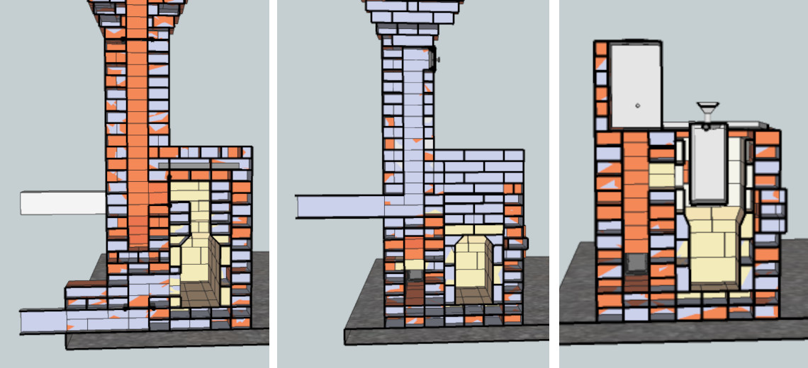

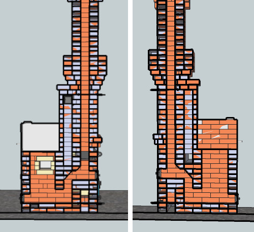

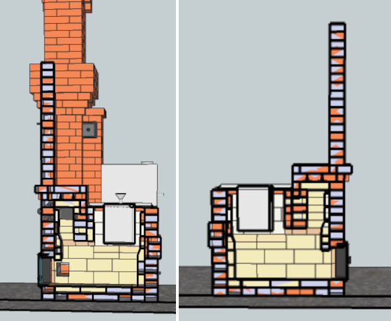

Планирую строить печь в бане.
Размеры бани 4,35 х 2,17 с высотой 2,35. Печь будет разделять прихожую и парилку, совмещённую с мойкой.
Печь подовая. Приход воздуха в топку - снаружи. Входной поток регулируется заслонкой слева от топочой дверки. Выше и левее дверки расположена вертикально заслонка для регулирования короткого хода.
В топке находится ящик с камнями (сверху в воронку заливается вода для пара). Вокруг воронки снаружи тоже железо закроется камнями.
Сбоку в дымовом канале над хайлом находится бак для воды на 60 л.
Между дымовым каналом и баком для воды проходит воздушный канал для притока нагретого свежего воздуха снаружи в парную.
Покритикуйте, пожалуйста.
Виды печи и срезы прилагаю.
Общие виды печи.

Основной дымовой канал.
 Размер файла:  94.52 КБ
 Просмотров:  293 раз(а)
Топка.
 Размер файла:  70.98 КБ
 Просмотров:  252 раз(а)
1. Вход воздуха снаружи в топку и выход по короткому каналу.
2. Канал подачи свежего воздуха в парилку.
3. Топка печи с каменкой.
 Размер файла:  138.42 КБ
 Просмотров:  248 раз(а)
