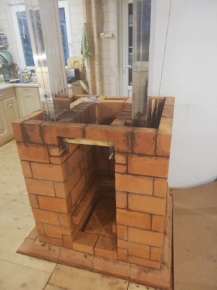

Интересует вопрос футировки топки печи сделанной не из шамота а из обычного красного кирпича, обязательно ли между топкой и самим телом печи оставлять зазор?
Шамот расширяется, это понятно, а если сделать топку с того же красного что и саму печь, продержится она без особых проблем хотя бы одну-две зимы?
Недавно разбирал печь в летней кухне, которая ложилась ещё в 80-х, с красного огнеупорного, и между топкой и стенками печи не заметил никаких зазоров либо прокладок, возможно конечно за эти годы они просто исчезли, но тем не менее печь прослужила пару десятков лет с легкими ремонтами типа подмазывания внутри топки. А после просмотров видео на ютубе и чтения форумов по укладке печей возник этот вопрос..
Ну и теплопередача от топки к стенам все же без воздушного зазора будет лучше, что будет способствовать более быстрому нагреву тела печи находящегося в доме.
Печь угольная. Капитально сделать по всем технологиям с шамотом пока нет возможности, есть только красный печной..

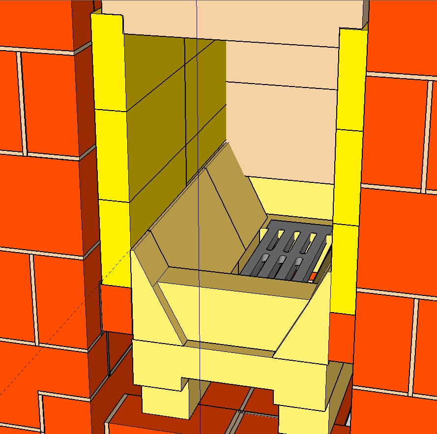

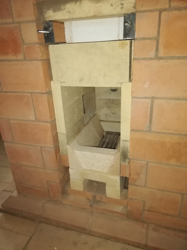

Подумайте над вариантом плавающей свободно стоящей футеровки. Когда элементы футеровки никак не связаны с каркасом топки и даже между собой стыкуются без раствора. Стенки футеровки слегка прижаты к каркасу без зазора. Но при этом при расширении они сдвгаются на внутрь на расстояние , котрое им требуется. Такой подход требует некоторых нетрадиционых коструктивных решений, но результат оправдан. Футеровка легко меняется через топочную дверку. Более того можно сделать и нижнюю часть топки разборной и тогда вся топка легко обслуживатся и ремонтируется. Такая конструкция в моей печке работает уже несколько лет.

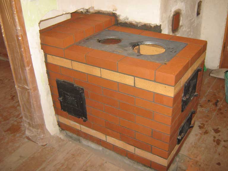

Пока капитально не хочу и нет возможности сделать, хочу просто переложить ту что имеется. Классическая печка для топки углем 60-80-х годов, типа такой как на фото ниже.

Заняты были футеровкой. Красный кирпич в принципе малопригоден для топки, особенно для угольной. Потому и советы никто не дает...

Ну что простой красный для длительного использования в топке не пригоден то я уже понял, тут бы одну зиму продержался бы, просто я думал может кто-то сталкивался хотя бы с такой временной кладкой, когда нет под рукой шамота, да и печь не будет сутками топиться..

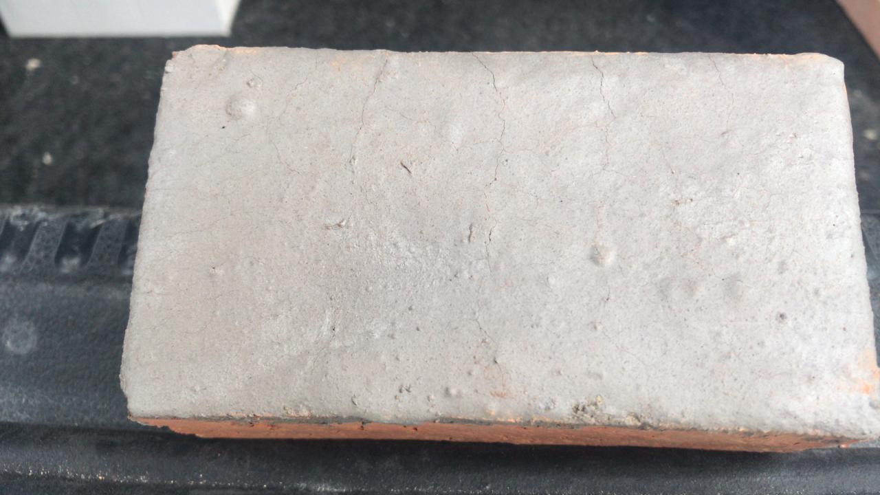

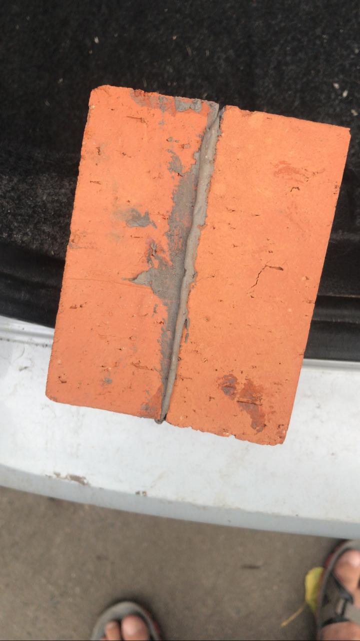

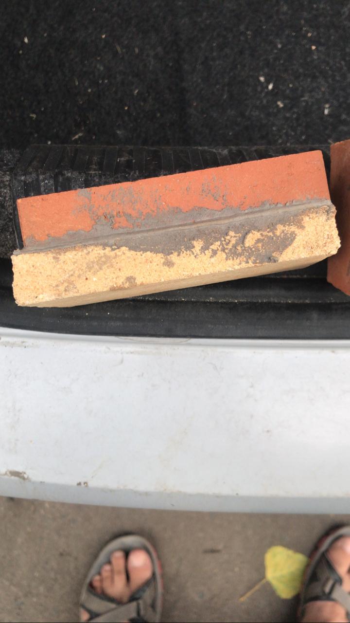

Прямо сейчас идут испытания по использованию красного кирпича в качестве основы для огнеупорной шпаклевки. Последняя как бы заменит собой шамотный кирпич. Двухлетние испытания шпаклевки выявили, что она успешно защищает шамот от разрушения. По красному кирпичу в некоторых случаях отмечалось образование трещин по границе основной массы и зоны модификации шпаклевкой тела кирпича. Причем чем менее прочный кирпич, тем больше вероятность отслоения. Но, это все же были единичные случаи. И думаю они связаны с содержанием свободной извести в красном кирпиче, образующейся при обжиге плохо подготовленной массы. Можете попробовать шпаклевку и у себя. Позвоните +7 967249 06 13 Литовченко Игорь. Москва.

Буду в следующем году капитально перестраивать всю печь тогда и начну заморачиваться. А на эту зиму просто пока в самой топке поменяю кирпичи да подштукатурю внутри.

Двух летняя эксплуатация показала, что футеровка с штукатуркой выдерживает работу без разрушения. В сравнении с не штукатуренной футеровкой. Поэтому в первую очередь она позиционируется как ремонтный состав. Ибо проще залепить дыры и сколы, нежели делать перекладку. На новую футеровку наносили больше из эстетических соображений, типа выглядит презентабельнее. Но оказалось и защита присутствует. Но конечно здесь хозяин - барин. Он сам думает и делает выбор.
