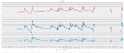

Логи выкладываю у себя в телеграмм канале https://t.me/banirus
12 мая, на новой стойке размещал на уровне 67 см от полка. Примерно на уровне рта в сидячем положении. Речь о ЛП вели, поэтому на такой высоте решил замерить. Температура в диапазоне 90-100.
12 мая лог запорол. Частично восстановил то что на андроиде было.
Картинку к письму прикрепляю. Завтра утром заново надеюсь снять.
К логгеру повербанк забыл подключить и аккумулятор за 4 часа 35 минут сел, запись пропала.
16 мая у Маслова Виктора Валентиновича в гостях был. Тоже на уровне 67 см лог записал, но пока что не выложил. Не успеваю прокомментировать. Сплошные встречи вчера и сегодня.
Очень подробно расписал лог от 5 мая. Но тогда датчик закреплял на высоте 40,5 см от полка.

Интересно! А какое расстояние от потолка? Необходимо связать показания с ощущениями. ТТР очень высокая. В принципе ее можно любую получить, важно какая для парения подходит.

От полка до потолка 1,5 м, от второго пола до потолка 2 м.
Есть у меня гипотеза, что при бОльшей влажности и меньших температурах для кондиции хватает меньших значений Ттр.
Если парится с веником в этих условиях, то Ттр = 50-52 то что надо. А 55-57 -- это на подышать, так чтобы хорошо проняло и разговаривать не хотелось.
После того, как подышали, особенно если было больше 4 человек, форточку открываем, поддаем штук 5 ковшей и можно париться с веником.

Как ты помнишь, при повышении температуры критическая точка росы растет, за счет снижения интенсивности и плотности конденсации. Это возможно по следующим причинам:
- уменьшается плотность воздуха;
- если принять процесс кондненсации через охлаждение приграничного слоя, тогда дельта будет снижать время остывания приграничного слоя.
Плюс еще погрешнось датчика тоже может иметь место быть. Я с банкой игрался, выводил какие-то закономерности, хотя над солью при больших температурах было норм.
Сейчас вышли более крутые датчики, будем еще с ними играться.

Ну да Исупов все правильно описывает! Это в семейных банях сразу хватаются за веник, а в общественных наподдадут так, что по полу ползешь и голову боишься поднять!) Только через некоторое время появляется мужик с лопастями смерти (по образному выражению Ляхова). А уж за веники берутся только потом.

Вот только обрати внимание, что стартует он с высоких температур)) может, и тебе попробовать?)) глядишь, опять чудеса начнутся?
