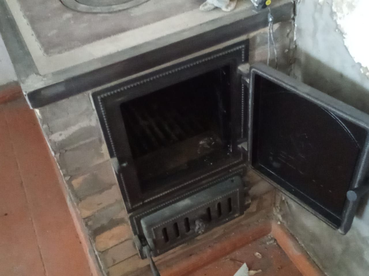

Здравствуйте! Первый раз пишу на форуме, поэтому если что не так, исправлюсь.
Исходные: Печка небольшая больше подходит название "Грубка"
Проблема: печь дымит при открытии дверцы. Появилась проблема после ее перекладки. Печник немного опустил низ топки и поменял способ закладки (закладывались дрова сверху после съема колец, он сделал дверцу) и разобрал внутри перегородку, по-моему сделал немного выше на 1-2 кирпича.
Дымить начинает не сразу после закладки дров, а только при повторной. тяга при поджоге есть и сильная, а при повторной закладке виден как дым хорошо тянет внутрь, но и идет обратно (как будто завихрение)
Лежак изначально был странный-укороченный и немного под углом а не параллельно дымоходу и труба идет не над дымоходом а рядом.
Суть сообщения: нужен печник, который исправит ситуацию. регион-Краснодарский край. хутор рядом со Славянском. Период работы - желательно начало января. но можно и раньше.
Если кто может помочь советом или подсказать в чем причина буду очень благодарна.

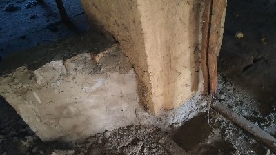

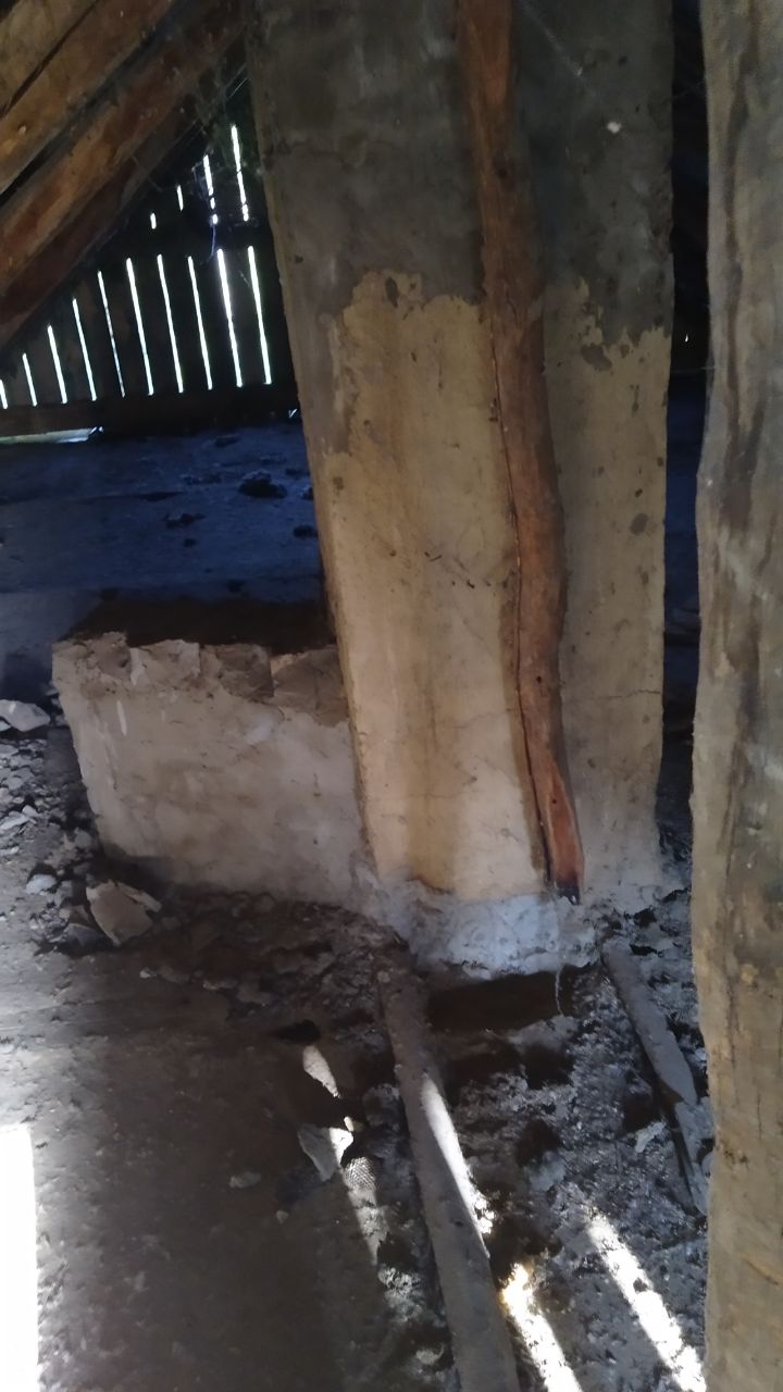

Здравствуйте! Сожалею, что так затянула с ответом. Печник, который перекладывал печь нашел время посмотреть в чем дело, вроде как просто нужно было прочистить дымоход. Пока еще не топили, поэтому не знаю что выйдет по итогу. Фото прилагаю. На фото виден необычный лежак по форме. И судя по всему у тех кто жил до нас из за трубы подгорели деревяхи. Что скажите?

вот лежак

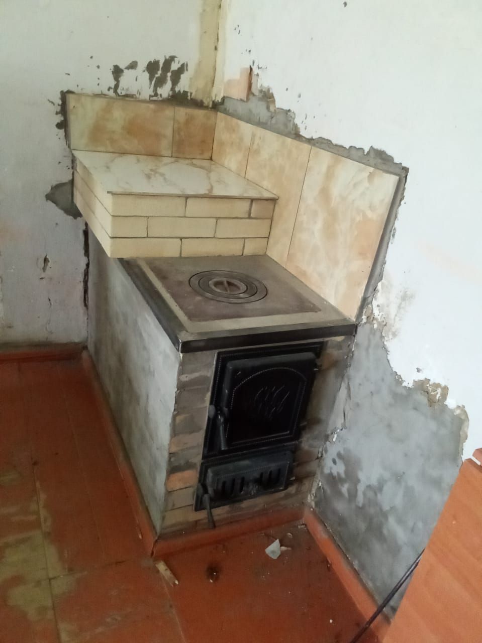

2 фото
 Размер файла:  84.08 КБ
 Просмотров:  184 раз(а)
 Размер файла:  101.22 КБ
 Просмотров:  164 раз(а)

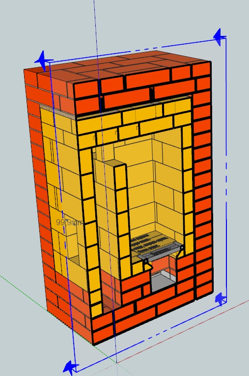

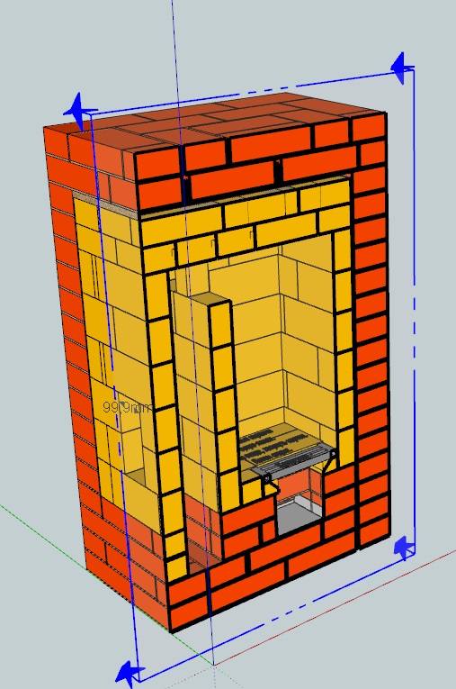

У Вас печь только для приготовления еды?
Газового баллона и плиты нет?

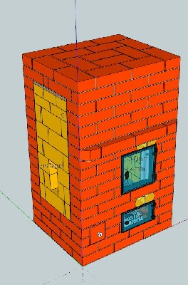

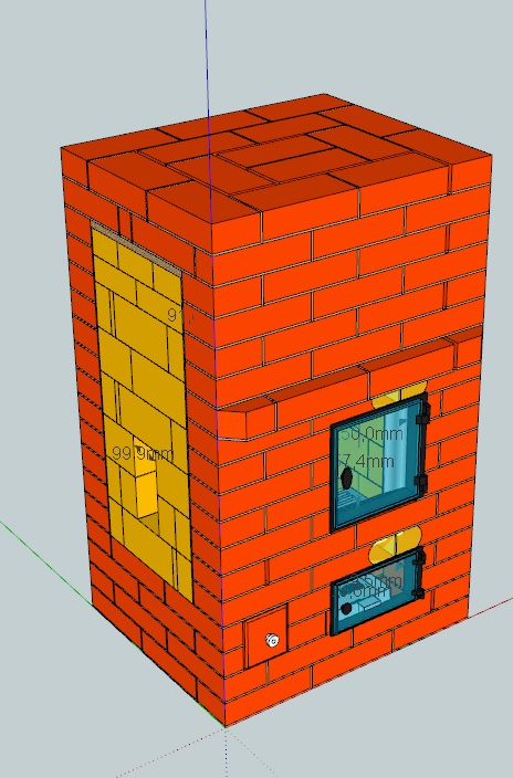

Если для отопления, то плиту совсем убрать надо и сделать на её месте футерованную топку.
Этот вариант в позапрошлом году опробован. Человек доволен. Хотя соседи крутили у виска и говорили человеку, что он "не прав". А увидели результат и поняли, что стоит подумать об этом в применение к своим.
Вот такая постройка сделана была вместо плиты (как у Вас).
И Сама она уже является достаточно теплоёмкой.
 Размер файла:  113.19 КБ
 Размер файла:  136.77 КБ
 Просмотров:  162 раз(а)

Только для отопления печка. Спасибо за поданную идеюSmile

Если покажете что у Вас после плиты (за стенкой что?) и где-какой размером выход из плиты, то нарисую Вам варианты реализации.

За стеной с узкой стороны- улица. а справа дымовые каналы в три колена, а за ним комната еще одна.
А что такое выход из плиты?

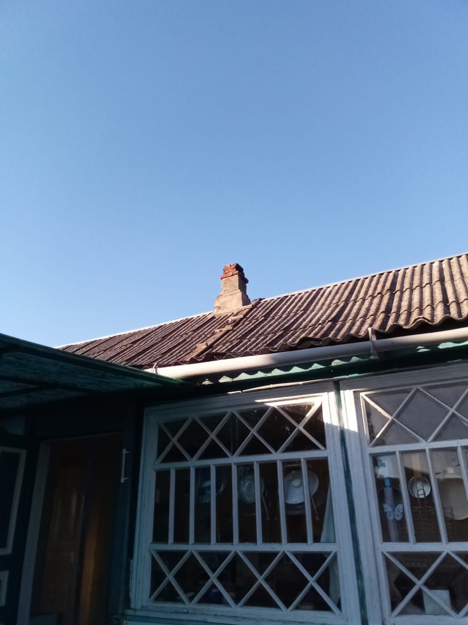

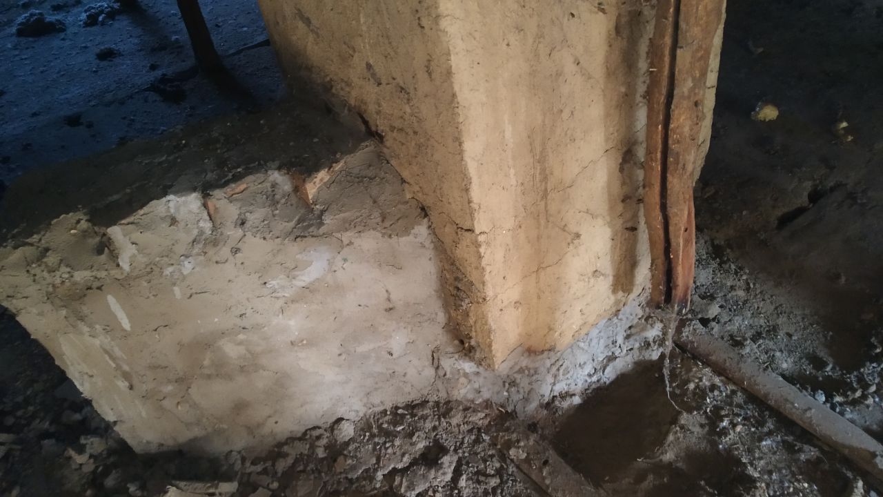

Это отверстие (хайло), через которое дымовые газы (ДГ) попадают в дымовые каналы в три колена Smile
Если не трудно, сделайте фото в другой комнате и покажите где находится труба.
Кстати - боров на чердаке это плохо и сейчас запрещён.
Поэтому подумайте о том, чтобы сделать "прямую" трубу на крышу.
Сейчас очень удобная вещь есть - сендвич-труба.

Из всего перечисленного есть только фото трубы. Стену смогу сфоткать не раньше января. касательно размеров, по -моему 40 на 30 см, но могу очень сильно ошибиться
 Размер файла:  93.89 КБ
 Просмотров:  153 раз(а)
