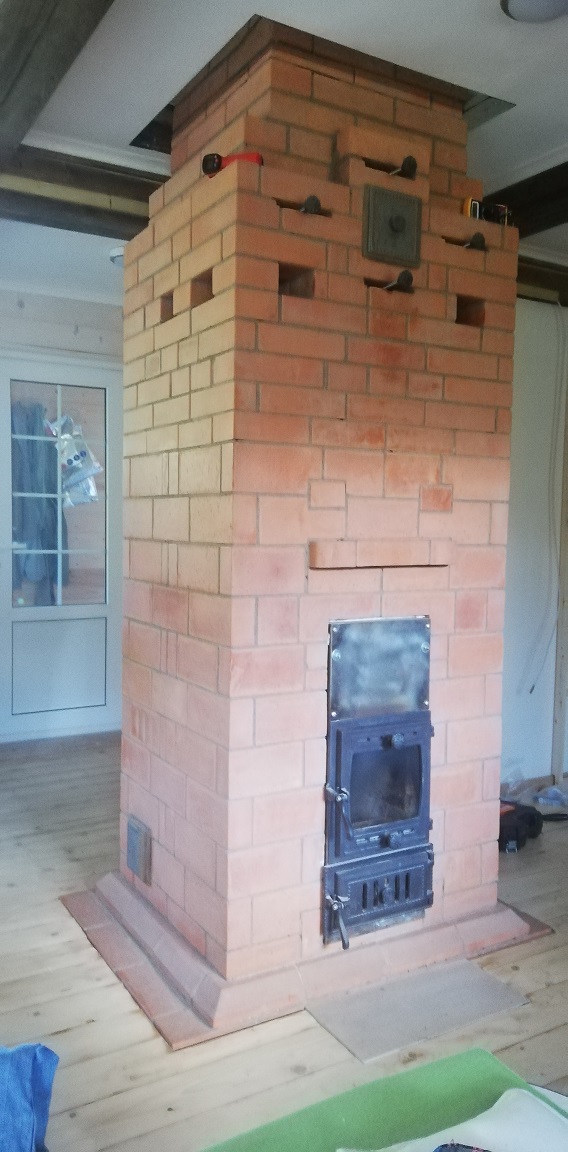

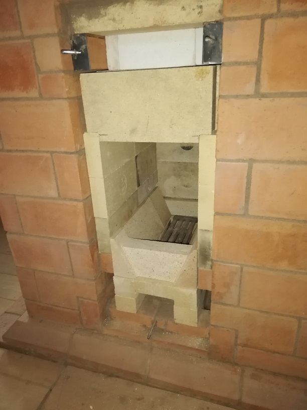

Володя, подскажите. Если я правильно понял у вас перекрытие по уголкам?
Tehnor
Зарегистрирован: Вт 22 Сентябрь 2020, 17:15
Сообщения: 47
Регион: Иркутск
Добавлено:
Пт 5 Август 2022, 03:49
Начал класть печь.
| Описание: |
| Размер файла: |
151.66 КБ |
| Просмотров: |
179 раз(а) |
Vladimir-spb
Сообщения: 1484
Регион: S-Pb
Добавлено:
Пт 5 Август 2022, 11:09
| Tehnor писал(а): |
| Володя, подскажите. Если я правильно понял у вас перекрытие по уголкам? |
Если вопрос ко мне... то нет. У меня вся несущая часть из красного кирпича. В паре мест использовал шамотные блоки. Перекрывать по уголкам можно только в зонах где нет серьезного риска нагрева. Вообще применение металла в печи требует осторожности. Перекрывать горячие зоны металлом можно если только тщательно экранировать металл и обеспечить теплоовод. Так напрмер делают рабята из Белоруссии (артель Огниво) . Но у них большой опыт и они делают довольно затейливые конструкции что бы обеспечить работу металла без перегрева.
Я бы рекомнедовал Вам несколько притормозить с кладкой и более тщательно поработать с проектом. Он очень сырой. Очень много сомнительных мест. Повсеместно у Вас выпуск кирпича в половну. По хорошему надо не более четверти. А у Вас есть места , напрмер хайло, где явно заложена мина. И рано или поздно кирпич, с выпуском в половину и нагруженный сверху массивом, сломается. Да и схема с сеченииями прогаров , которые скорее хайло чем прогар, она так же сомнительна.
Так же не очень понятно зачем Вы прижали печку к стене. Во первых это нарушение норм , а во вторых уменьшение зеркала отдачи печи на четверть.

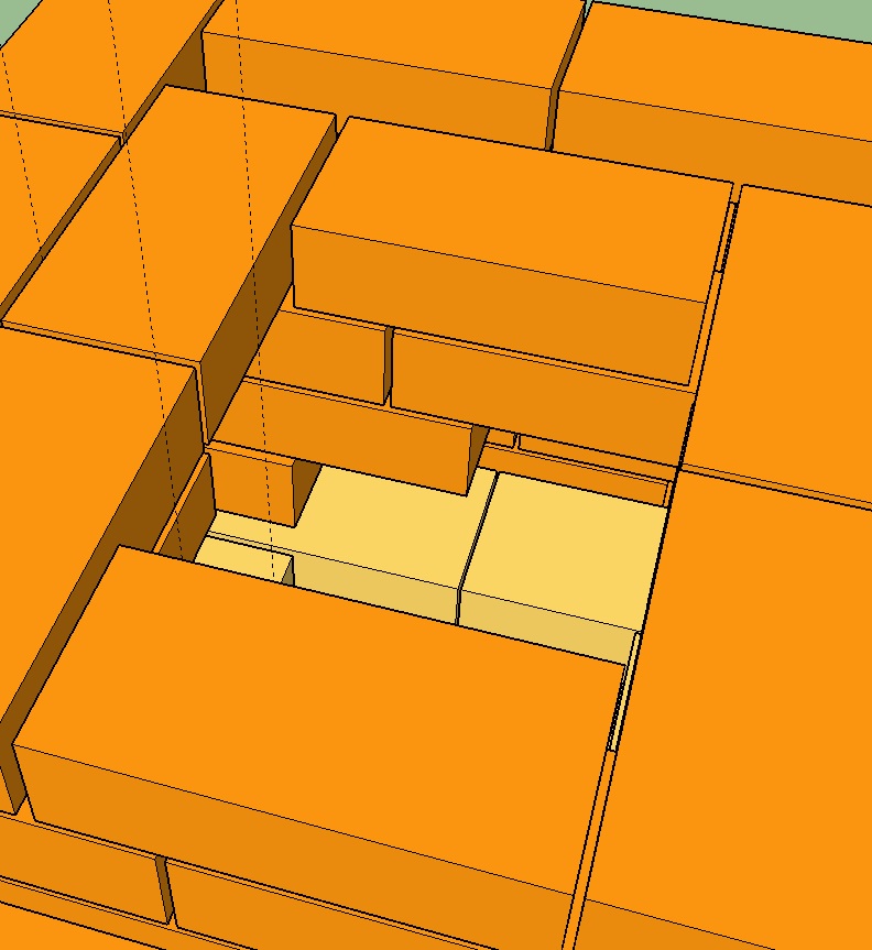

Tehnor
Сообщения: 47
Регион: Иркутск
Добавлено:
Пт 5 Август 2022, 15:36
Спасибо Володя! Меня Олег звать.
Про выступы, что то насторожили вы меня. Но, заметьте, Я эту половинку через ряд выпускаю. Может в 14 ряду выпустить четверть на задней стенке. А в 15 ряду выпустить четверть по переду. Там у меня полочка, если положить цельный кирпич в полочку как раз получится четверть. Так надежнее будет?
Все прогары, по вашему совету убрал и защитил задвижку летнего хода. Вот встала еще незадачка как перекрыть топку.

Vladimir-spb
Сообщения: 1484
Регион: S-Pb
Добавлено:
Сб 6 Август 2022, 00:09
| Tehnor писал(а): |
| Вот встала еще незадачка как перекрыть топку. |
Перекрыть шамотную топку при таких размерах .. это не проблема. Проблема в другом . Вся эта шамотная топка будет гулять по вертикали и на нее ничего нельзя опереть. Соответвенно весь ваш красный массив над топкой повисает в воздухе. У Вас нет в проекте внутреннего несущего каркаса . Все у Вас опирается на внешний контур. Отсюда и основные проблемы.
