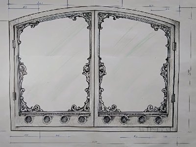

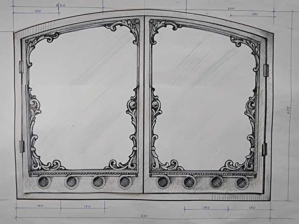

Эксклюзивная дверка со стеклом.
Изначально разрабатывалась как экран к камину. Отлично подходит в кирпичные мангалы, особенно актуальна, когда в мангале установлен вертел.
Негерметичная.
не имеет шиберной заслонки (при желании можно доработать)

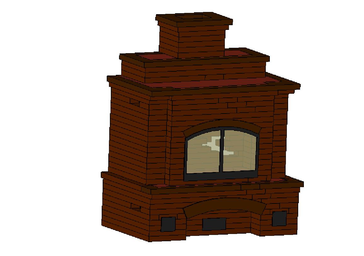

Камино-печь теплоёмкая под эту дверку:
Топка перекрыта сводом, в 4-ре хайла и отв. ЗЛХ.
