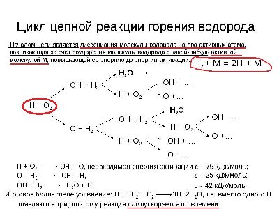

pe4ka писал(а):
Привет НОВОСИБИРСКУ Итак нам с Кольчугиным скоро придется несладко.Печники намнут бока-на кону все таки деньги неплохие.Мед я обещал и Кольчугину будет с чем чай пить. Я Кольчугин Дед Водяной и Русалку возьмем не бросать же ее одну.Я не удивлюсь что еще один самоделкин опишет как в сказке налево пойдешь найдешь богатство направо пойдешь встретишься со смертельной опасностью а куда третья дорога ведет?Форум тогда достигнет совершенства когда многие законы физики и здравого смысла будут переписаны и воплощены в реалии...

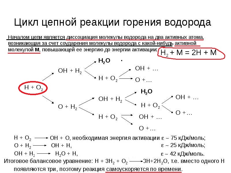

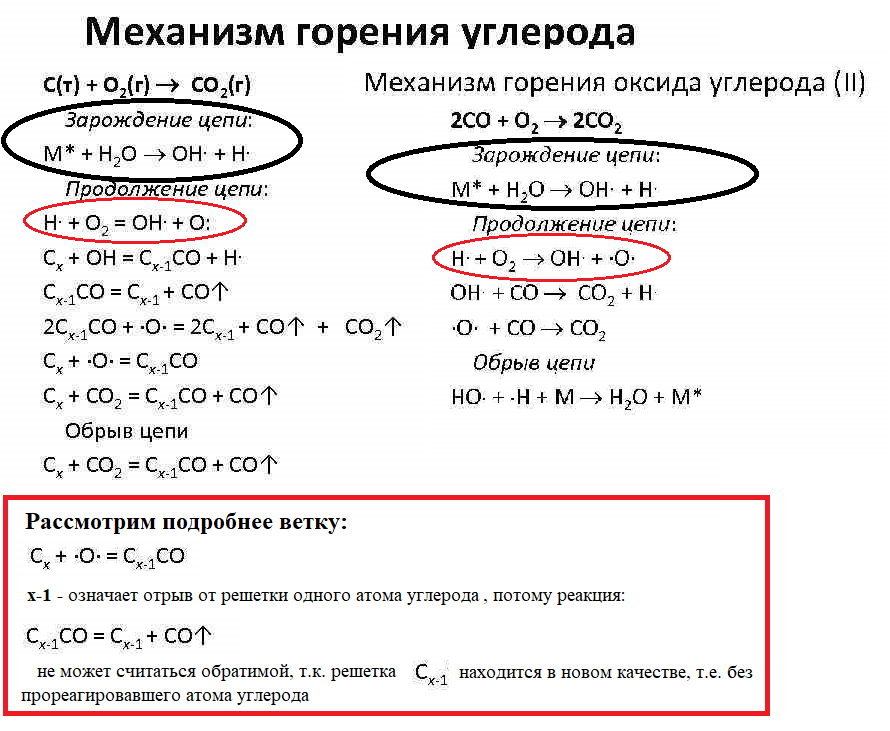

Нет в получении и использовании водяного газа ничего волшебно-сказочного... Уже более 200 лет назад это показал и использовал итальянский учёный Фелицио Фонтана...
Использовать его Водяной газ можно и нужно в горении, например в вихревом, когда пары воды в продуктах горения взаимодействуют с сажевыми частицами пламени, преобразуя последние (сажевые частицы) в горючий газ...
Это "волшебство" происходит естественным путем без специального добавления воды ни в топливо, ни в камеру сгорания...
А самое главное "волшебство" происходит после изучения цепного механизма реакций горения...
Ни одна цепь не возникает без участия продуктов разложения воды в виде радикала Н и радикала ОН (гидроксила)...
И главной движущей силой цепного механизма наряду с радикалами О и прочими являются радикалы Н и ОН...
т.е. как в песенке Водовоза: "Без воды... И не туды! И не сюды!"
 Размер файла:  165.35 КБ
 Просмотров:  165 раз(а)
Кольчугин
Сообщения: 2051
СообщениеДобавлено: Пн 19 Декабрь 2022, 08:25 Ответить с цитатойВернуться к началу

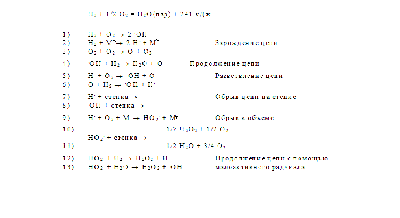

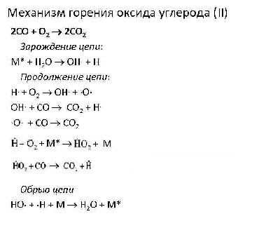

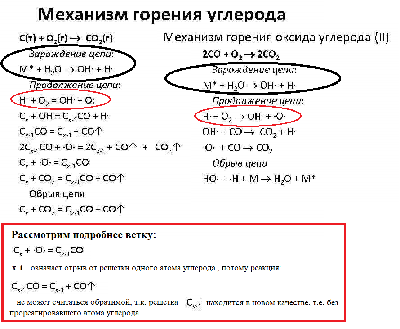

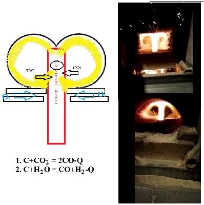

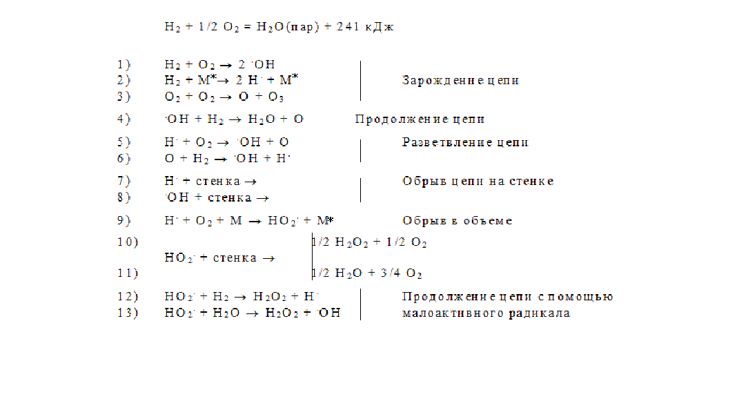

Привожу схемы наиболее распространённых цепных реакций:
.gif
 Размер файла:  22.33 КБ
 Просмотров:  147 раз(а)
.gif
.png
 Размер файла:  161.56 КБ
 Просмотров:  150 раз(а)
.png
 Размер файла:  214.45 КБ
 Просмотров:  144 раз(а)
 Размер файла:  131.1 КБ
 Просмотров:  141 раз(а)
