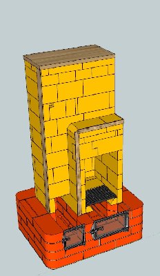

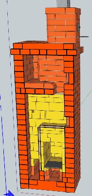

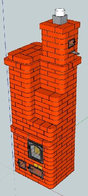

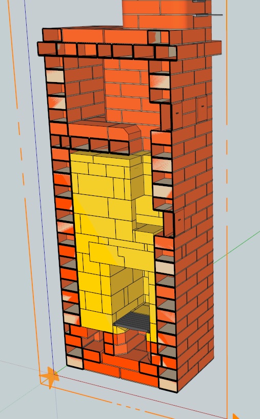

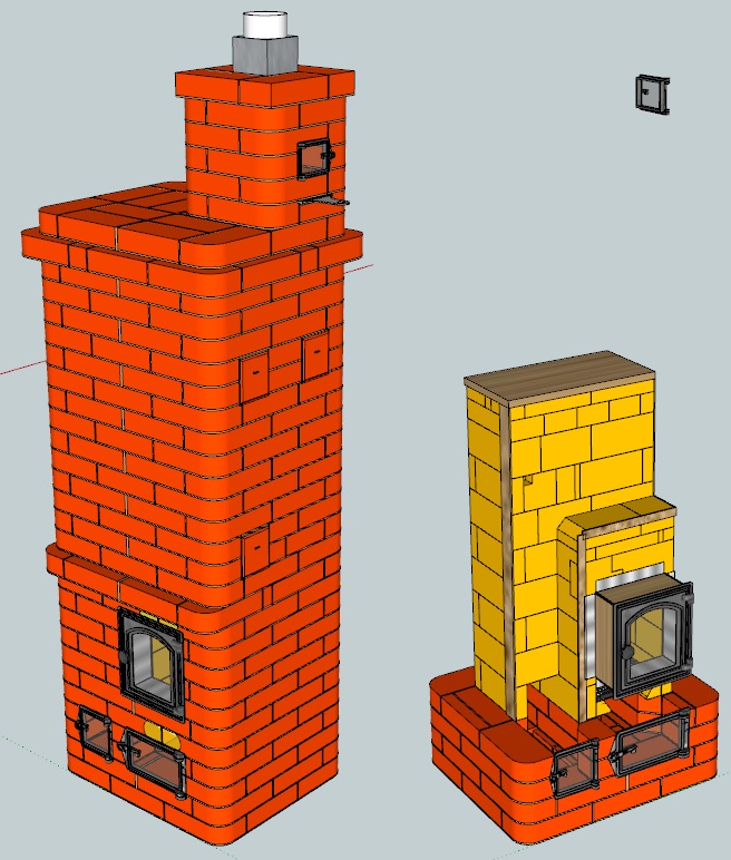

3-2,5 Самый малый разумный вариант кирпичной отопительной печи с противотоком.
Преимущество - прогрев от самого низа.
Шамот ША5, ША 6. Дверка ДТ4 со стеклом.Дрова 30 см.
Высота печи 1960 мм.
Позиционируется как дачная-сезонное ПМЖ (с апреля по октябрь без морозов).
Для зимних наездов не подходит.
Решите делать, дам проект (бесплатно) и прокомментирую по нему.
ps: по этой схеме компоновки топки интересно получается симметричная 3,5-3

Чтобы печи такой конструкции были более надёжными - активная масса сердечника шамотного должна быть больше массы теплоотдающей поверхности - наружной кладки. В данной конструкции это не учтено.
Сообщения: 2375
СообщениеДобавлено: Ср 21 Декабрь 2022, 08:30 Ответить с цитатойВернуться к началу
Спасибо Большое. Буду думать.
Дополню, что мало массивный наружный кожух печи перестает быть "холодильником" в летний период.

ошибка, шамот нужен для быстрого накопления и аккумуляции в массе тепла с дальнейшим равномерным распределением по теплоотдающей поверхности печи. Вы же используете шамот как защиту от разрушений наружной кладки.
Теплонакопители в виде отдельных элементов от общего аккумулятора внутри печи малоэффективны.
Согласен с этим. Но и огромную печь на даче не стоит иметь.
У меня на даче печь 3.5-3.5 на площади 4-6. Слишком огромная для весенне-осеннего режима.
Вот такая 2.5-3 мне была-бы оптимальна. Но скорее 3-3 (выше топки с уменьшением) сделал-бы под чуть большие дрова.
И если сендвич начать от печки, то и вес будет не очень большим и проход перекрытия,крыши будет чуть проще.

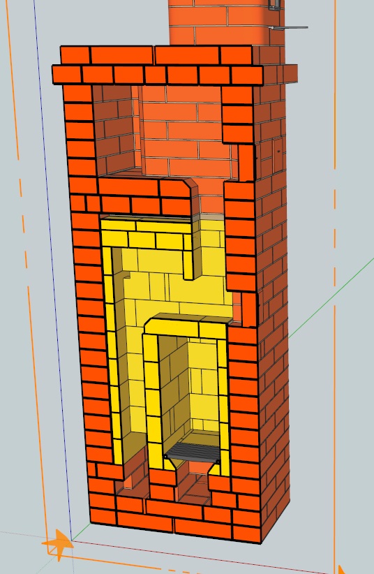

Можно конечно всё, до самого выхода в верхний колпак "заполнить" ША6. Но вопрос в цене. И так дорого и сложно получается.
Сделаю этот вариант, покажу.
СообщениеДобавлено: Ср 21 Декабрь 2022, 13:20 Ответить с цитатойВернуться к началу
и чем же моя печь с шамотной защитой от разрушения будет отличаться от вашей накопительной? Всё та же футеровка шамотом топливника и за ним опускного канала, плюс шамотное его перекрытие. Любой кирпич внутри печи-стенки топливника , перегородки, столбики, пермычки, рассечки и пр. конечно является попутно и накопителем, просто шамот устойчивее к высоким температурам.

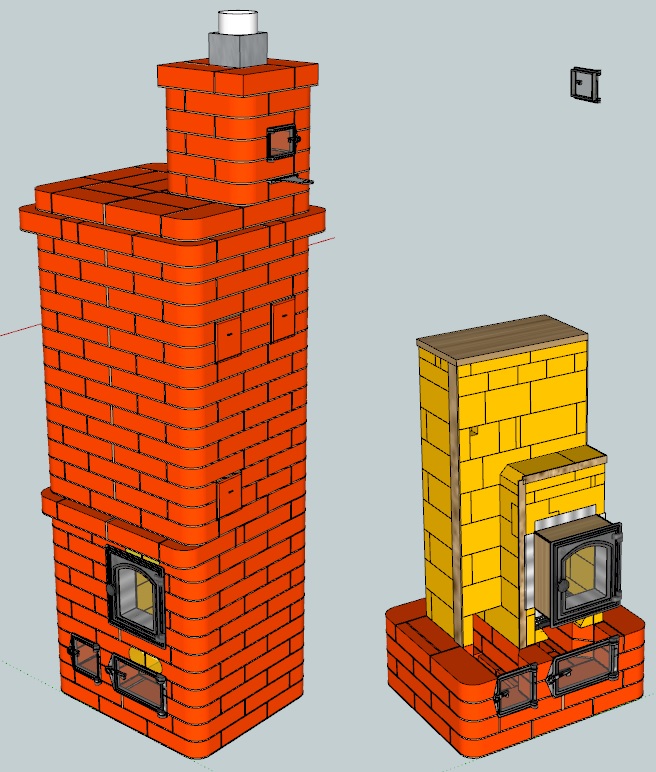

Сделал вариант.
По 2-м сечениям думаю видно что переделал.
Полное заполнение шамотом не стал делать.
 Размер файла:  130.28 КБ
 Просмотров:  255 раз(а)
 Размер файла:  127.15 КБ
 Просмотров:  243 раз(а)

И ещё вот такой прикольный вариант получился. Smile
Много полочек Smile
Всё просто:
- Топка
- опускной в шамоте
- подъёмный уже без шамота
- верхний Г-образный колпак
- подвертка
- в трубу
Мне нравиться Smile
И всё это 2.5-3 Smile

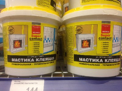

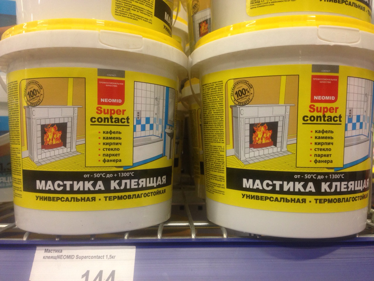

неблагодарное это дело лещадку на такую высоту поднимать. Разобьется дровами, расшатается и рухнет нафиг.. или ты ее нихромовой проволокой привязывал к наружной кладке?
Сообщения: 2375
СообщениеДобавлено: Ср 21 Декабрь 2022, 19:15 Ответить с цитатойВернуться к началу
Правильно склееная и продуманная по компенсационным швам не рухнет. (фото мастики ниже).
И дровами не разобьётся, это не печь ПМЖ.
Коротенькие дрова, в отличии от длинных-толстых в печь ПМЖ, с размаху не кидают Smile Они просто легче. Неспеша укладываются (мой опыт).
Ещё раз НАПОМНЮ, что это печь под дачу. Топиться будет максимум 20-30 раз за сезон. Эта печь на даче для удовольствия, а не для "рутинного отопления" длинною зимой Smile
 Размер файла:  420.99 КБ
 Просмотров:  232 раз(а)
СообщениеДобавлено: Ср 21 Декабрь 2022, 19:46 Ответить с цитатойВернуться к началу
никакие не кидают. чай не топка паровоза.
такие наоборот не любят перепадов-шамот в первую очередь-и трескаются .
фото мастики ниже
шамот сильно расширяется при нагреве во все стороны... Мастика удержит от этого? Разве есть какая то сила способная сдержать тепловое расширение? Мастика лишь хорошее связующее , термостойкое.
Одна надежда на шамотоное перекрытие.
