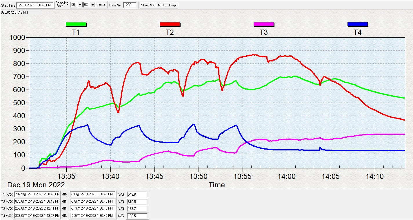

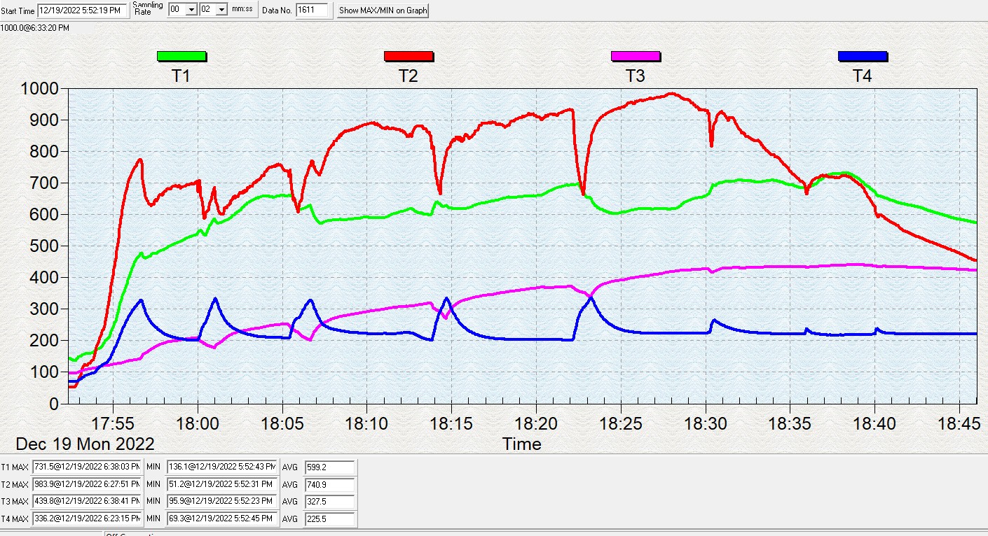

Небольшая предыстория для понимания представленного на графиках.
Грею баню в тот же день, но в 2 приема: предварительная топка и основная. Смыслы действа: Главный - избежать термоудара по кладке печи. Второстепенный, но важный для зимы - обогрев собственно бани. Перерыв между этапами в этот раз оказался 3.5 часа.
Если нужны подробности по дровам и т.п. п-а, дайте знать.

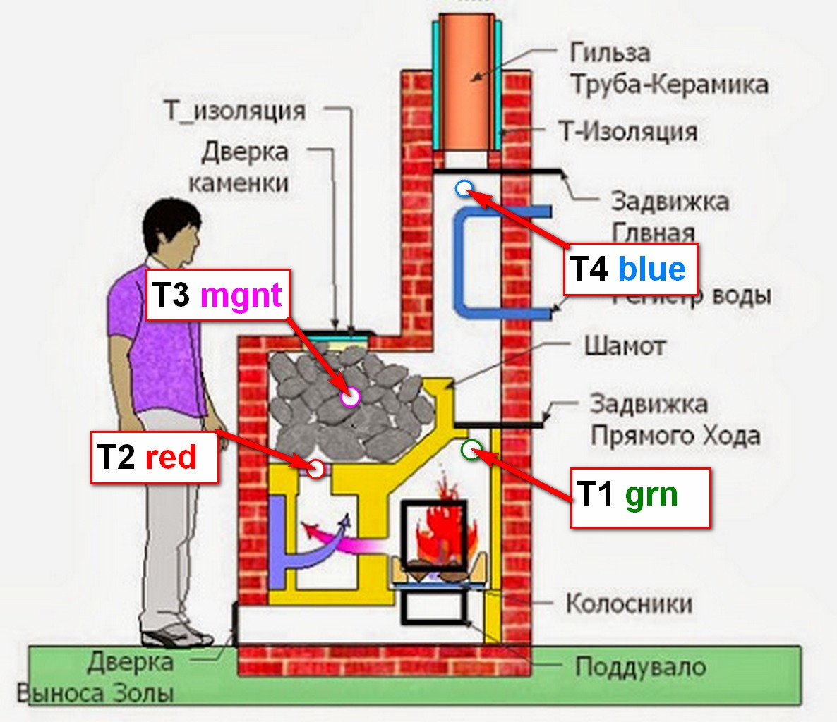

Было бы не плохо на схеме показать места расположения термопар и движение газов. На самом деле в печи есть участки , где температура характеризует все процессы. Особенно если эти участки еще и конструктивно выделены. Тогда можно было бы сделать некоторое заключение о вашей печи по показаниям термопар. А вы бы смогли оценить, на сколько такое заключение соответствует действительности. Сами видите, здесь спецов пруд пруди, вот и дайте им шанс... Smile

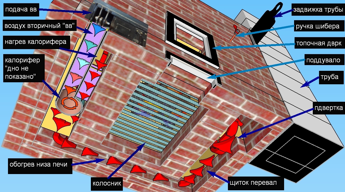

Игорь, не понятна конструкция топки. Заявлено как подовая и колосниковая. Не очень понятен конструктив. И сразу вопросы:
Зачем такая конструкция? Какие плюсы ожидаются? Есть ли они? Графики у Вас профессиональные. Что в итоге получилось в сравнении с обычным колосниковым сжиганием?
Это требует пояснения.
СообщениеДобавлено: Ср 21 Декабрь 2022, 11:20 Ответить с цитатойВернуться к началу
предполагаю, что под топки выполнен частично глухим плюс колосник (у меня примерно 1:3)
этапы топки банной печи ведутся с решетки, а догорание углей на поду (на графиках частая закладка топлива)
окончательно все догорает на решетке (сдвинуть угли с пода)
этот принцип я уже рассказывал ранее на форуме
https://forum.stovemaster.ru/viewtopic.php?p=73933#73933
на чертеже выполнено с приямком
реально; колосник стоит с наклоном от топочной дверцы к подовой части образуя сзади ровную поверхность для удобства сдвигания углей

Прошу прощения - Вы совершенно правы, эффект "замыленного глаза": настолько привык и напрочь забыл о легенде для графиков.
Итак, легенда:
Т1 - топка 4/5 по высоте, цвет зеленый.
Т2 - выход из Реактора, цвет красный.
Т3 - каменка 2/3 по высоте, цвет магента.
Т4 - труба ниже задвижки, цвет голубой.
В левом нижнем углу таблица Максимальных значений для соответствующих Т-пар: представлены сами значения и время их достижения.
Сразу рядом таблица минимальных значений или говоря проще: температура и время на старте цикла для каждой Т-пары. В этот раз минимальные значения болтались в легком минусе.
Каменка сумарный вес ок. 400 кг. Вес дров: Этап 1 - 11.5 кг; Этап 2 - 15,5 кг
Сценарии летний и зимний отличаются нюансом: зимой, по завершению этапа 1, начинаю гнать воздух через каменку, каковая в этот момент используется в качестве рекуператора и что позволяет через 2-4 часа иметь в парной Т ок. 30-40С, в ЗР от 10С до 18С (время и Т зависят от начальных условий по Т).
Летом ничего и никого гнать не надо, а просто оставляем как есть минимум на 2 часа.
Критерием завершения этапов будет Т на камнях. Для Первого: 200С-250С и на что потребно ок. 30-40 минут; для Второго: 450С-500С, на что уходит от 45 минут до часа (зависит от качества дров).
Как нетрудно отметиь из графиков потери каменки на обогрев всей бани за 3.5 часа ок. 160С, каковые возвращаем через 15 минут второго этапа.
Конечные Т второго этапа после закрытия трубы: в ЗР 22-23С, в парной 38-40С.
Т1 - топка 4\5 по высоте, цвет зеленый.
Т3 - каменка 2\3 по высоте, цвет магента.

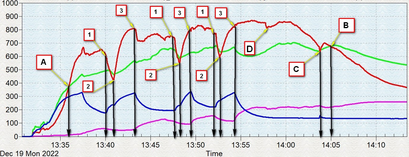

Предлагаю совместный просмотр интимной сути графиков. Для чего используем ну, скажем: 1-й этап от 19 декабря.
Помятуя прошлые огрехи начнем с легенды: далее буквы и цифры коррелируются соответственно с точками на графике.
А - начало АКТИВНОГО цикла сжигания дров: критерий - Реактор начинает реально работать и его Т начинает превышать Т топки.
В - конец АКТИВНОГО цикла сжигания: Т из Реактора сравнялась или же НИЖЕ Т топки - идет простой транзит газов из топки в каменку. Далее имеем дожиг углей. Итого с 13:36 до 14:05 наблюдаем 29 минут Активного горения.
С - шуровка углей БЕЗ подъема ЗПХ.
D - полностью закрыта подача ВВ реактора - убираем паразитный на этот момент воздух, охлаждающий каменку..
Приступаем к циклическим процессам в топке - подкладываем дровишки, имея в виду - дрова добавляли трижды, не считая первой закладки.. Для всех циклов №№ одни и те же.
1 - ЗПХ поднята и спустя секунды МЕЖДУ 1 и 2 открыли дверку топки. И - подложили новую порцайку.
2 - закрыли топ. дверку. ЗПХ по-прежнему ОТКРЫТА. Начинаем разгон процесса: стремительно растут, причем - на перегонки, Т-ы Реактора и трубы. Реактор весьма заметно опережает (на финише в точке №3 наши чемпионы: Реактор=400С, труба=150С; Топка=100С) - конечно, Реактор правит бал, но мы то ориентируемся по Т на трубе: отсечкой которой выбран 330 -350С. по достижению каковой опускаем ЗПХ и см. далее №3.
3 - На трубе 330-350С, ЗПХ закрыта, Топ. дверка тоже. ОДНОВРЕМЕННО с закрытием ЗПХ открываем подачу ВВ реактора, которая на этот момент была закрыта. Реактор начинает звучать, причем - буквально: появляется "рык" мощного мотора и все слабо закрепленные элементы печки (у меня это стекло и ручка топочной дверки) дребезжат.
И есть нюанс - в зависимости от ОБЩЕЙ Т системы, реакция на подачу ВВ Реактора может быть существенно разной: от заметного падения Т до, не менее заметного ее РОСТА и понятно, чем выше общая Т - тем отчетливее растет Т Реактора и его, кстати говоря, звучание. И что можно легко отследить на графике Реактора (красный): после первого цикла на №3 идет заметный спад, после второго - нейтрал, и, наконец, после третьего цикла - увеличение.
Следует обратить внимание на Т-пару каменки - ведь, в конце концов, меня интересует именно она, наша нагрузка! И получаем: Т каменки совершенно индефферентна до точки 3, после чего стремительный (по меркам каменки, конечно!) рост по Т.
Таким образом, нагрузку греет жизнедеятельность именно Реактора, а каким образом этому способствует организация колосников/пода рассмотрим в следующий раз.

Общий вес дров (включая юзаный веник для запала) у первого графика - 11.5 кг; у второго (но уже без веника) - 15,5 кг.
"температура до первой подкладки дров в реакторе всего 600*С .. маловато как-то."
Вы правы, но приняв во внимание альтернативу - неспешный рост Т, на мой вкус подкинуть летучих и через минуту имеем уже 750С, согласитесь, выглядит как-то пошустрее.

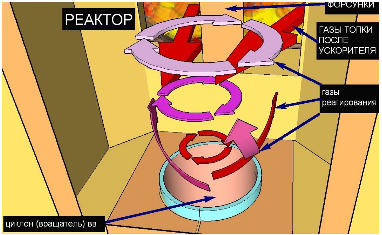

ВВ тангенциально подается в Калорифер: пятидюймовая труба из нержи, вторым концом выходящая в Реактор и который прекрасно виден на предыдущем (рис Реактор): показан голубеньким в центре.

Спасибо большое , конструкция в общем понятно, но несколько непонятна физика образования вихревого движения. Для срыва ламинарного течения нужна достаточно большая скорость течения газов, либо некое препятствие, при обтекании которого происходит завихрение. Также нужна дополнительная энергия для компенсации сопротивления газовому потоку. Могли бы вы подробнее описать логику получения вихревого движения?
Все необходимое для понимания "подробнее описать логику получения вихревого движения" я Вам УЖЕ дал.

Вот я и хотел подробнее услышать концепцию. для примера могу описать свою конструкцию, чтобы вам было понятно чего мне хочется узнать. Например конструкция на первом рисунке, это которая сейчас стоит на моем агрегате. Я пока опишу кратко:
Входящий в ГК через ГО-1 - (горизонтальный канал - это так называется участок соединяющий топку с вертикальным восходящим каналом выполненным в виде керамической трубы круглого сечения. Ее элемент есть на рисунке) попадает между двух направляющих пластин, образующих ГО-2 приобретает некоторое ускорение за счет сужающегося профиля . Движущей силой является давление, создаваемое накапливающимеся под сводом ПГ. С обратной стороны направляющих пластин проложены каналы подачи ВВ. За направляющими пластинами стоят подвижный пластины, образующие ГО-3. С помощью этих пластин есть возможность менять сечение ГО-3 непосредственно во время топки. Двигающийся газовый поток имеет меньшее статическое давление за счет чего происходит втягивание ВВ - вторичного воздуха. Краевая зона газового потока не "проходит через сечение ГО-3 и часть газа отражается от стенок образуя локальное завихрение с захватом ВВ. Если концентрация и температура образующейся ТВС достаточна для воспламенения, то происходит вспышка на границе раздела ПГ и ВВ. Продукты сгорания Еще сильнее поджимают поток ПГ и сильнее захватывают ВВ. Далее горящие газы вбрасываются в кольцевую структуру и отражаясь от стенки кольца образуют два встречно направленных вихря активно перемешивающих газы. В этих вихрях и происходит основное горение. Догорание завершается уже в самой трубе.
Т е Вихрь образуется при отражении газового потока от кольцевой стенки восходящего канала. Энергия для движения газа берется от повышенного давления газов в топке и от химической реакции горения газов перед вводом в щелевой ГО. Далее, возникающая при горении в канале тяга "перехватывает на себя" движущую силу в топке, и ее достаточно для поддержания самопроизвольного процесса горения.
Вихревое горение дает очень хороший результат по чистоте, температуре и тепловой мощности.
