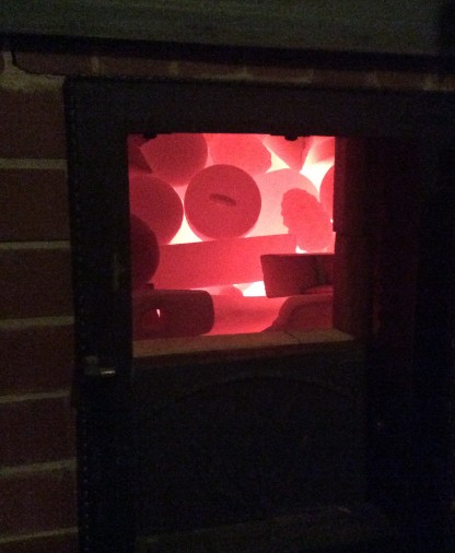

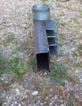

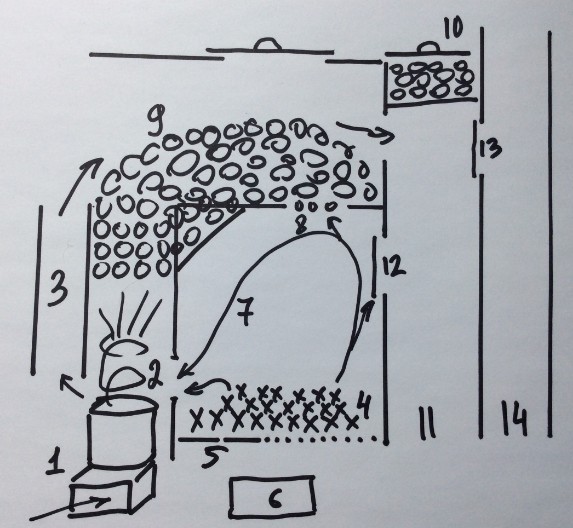

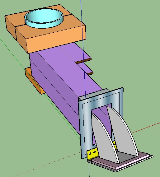

Просматривая ролики печных мастеров, я заметил, что многие затапливают готовую печь и с гордостью показывают на трубу из которой не идет дым. Этот фокус достигается обильной подачей вторичного воздуха (ВВ) в верхнюю часть пламени. Предмет для гордости тут несколько сомнительный. ВВ - палка о двух концах. Если не регулировать подачу ВВ, то он будет остужать пламя, что будет вести к увеличению продолжительности топки и перерасходу дров. А вот ежели подавать ВВ ровно столько, сколько надо, то эффективность топки увеличивается на порядок.
В представленной печи мы видим, что ламинарные потоки пламени турбулизируются в дожигателе, обогащаются ВВ и в результате образуется мощный факел, который греет закладку. Там есть масса нюансов по конфигурации сопел, геометрии дожигателя и т.д. Но главное тут, это регулирование подачи ВВ. На мой взгляд, Игорь Васильев придумал тут простую и гениальную штуку. У входа в калорифер он предложил поставить шибер! Если эта штука пойдет в тираж, называйте этот шибер шибером Васильева. Поначалу он предложил сделать вот такой вариант заслонки (рис 1). Я обратился к одному приятелю-бизнесмену, а заодно и рукастому мужику, сделать такую штуку. Приятель сильно все упростил и сделал обычную задвижку с запорным эксцентриком (фото 1). Помимо задвижки, на выходе из дожигателя была поставлена термопара (дополнительные термопары были поставлены в верхней части топки, в каменке и в щитке на выходе в трубу). Работает это все следующим образом. После растопки начинаем понемногу подбрасывать желательно не дрова, а тонкие лучины (печь невероятно экономична). Я даже для этой цели купил за 300 баксов электроколун (фото 2).
Каждое подбрасывание сопровождается обильным выделением ПГ и ростом температуры (Т). Как только рост Т останавливается, прикрываем шибер, рост Т возобновляется и так пока шибер полностью не будет закрыт. Тогда следующий подброс и полное открытие шибера. Через 15 минут после начала топки появляется характерный гул. Как говорит Е.Колчин - Кураж пошел!) Через час топки Т факела достигает 1000 градусов, через полтора все 400 кг закладки (чего у меня там только нет - оконные противовесы, утюги, блины штанг, гантели, рельсы, зубья камнедробильных машин и т.д. и т.п. И даже друг из Литвы прислал нефрита) становятся красные.

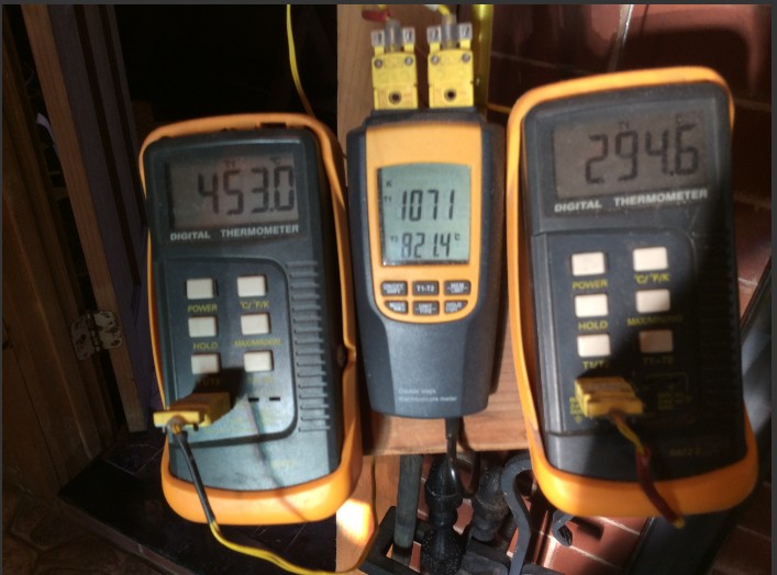

На фото 3 датчики Т. Слева Т каменки (в самой холодной ее части), посередине сверху Т факела, снизу Т топки (Т факела обычно на 200-250, а то и 300 градусов выше чем Т топки) Максимальная Т горения ПГ 1300 гр. В заключение должен заметить, что топка такой печи сродни искусству игры на музыкальном инструменте. Игорь тут настоящий маэстро, но и у меня вроде тоже неплохо получается.

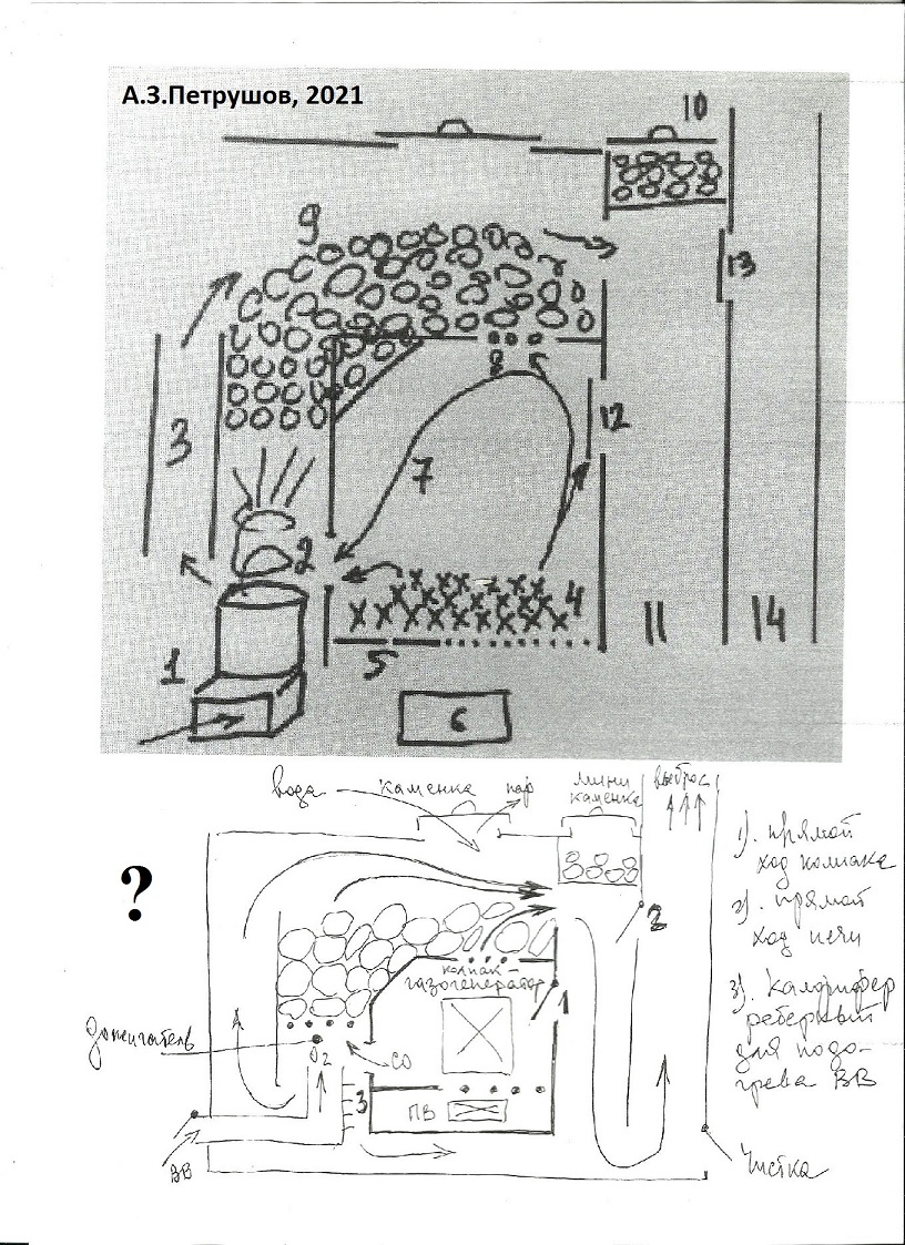

Сообщения: 6499
СообщениеДобавлено: Вт 16 Март 2021, 19:17 Ответить с цитатойВернуться к началу
Только сейчас до меня дошло, что этот рисунок - это печь а-ля Васильев. Интересно. Спасибо.
Помнится, что когда-то И.В.Васильев сделал колпаковую топку без СШ, но с верхним выпуском для запуска и с нижним боковым окном для дымовых газов. Потом он начал эти газы дожигать, в частности, с тангенциальной круткой в камере дожига. И т.д. видимо. Сейчас мы видим сложную "доработанную" конструкцию с множеством узлов управления "на всякий случай", наверно... ВВ вводится с подогревом? И ВВ можно перекрывать (регулировать)? Что-то между шахтной и ракетной печью, но печь калильная для нагрева камней.
Комментировать пока не буду. Узел дожига чем-то смущает (канал широковат). И сама каменка. Но лучистое тепло от дров в колпаке работает?...

Андрей Захарович
Сообщения: 1249
Регион: USA
СообщениеДобавлено: Ср 17 Март 2021, 03:55 Ответить с цитатойВернуться к началу
Все сделал по Вашим указаниям, посмотрим, что получится. Что касается подогрева ВВ, то прямоугольная часть калорифера для этого и предназначена. По замыслу Игоря часть газов факела опускается вниз, греет калорифер, огибает топку и уходит в щиток. Так ли это на самом деле я не знаю. Заглядывал во время топки в чистку со стороны парной, но огня не увидел. Тем не менее, низ печки хорошо прогрет. Т воздуха может и не так критична, учитывая его низкую теплоемкость. Помню Ваше изречение насчет того, что лучшая печь еще не построена. К этой печи это тоже, конечно, относится. Есть некоторые бочины, но большой шаг в направлении совершенства определенно сделан. Эта печь абсолютный чемпион по скорости нагрева каменки. Если бы я сам этого не видел, я бы никогда не поверил, что 400 кг можно докрасна разогреть за полтора часа. Другое дело, что топка закладками уже не катит. Приходится постоянно наблюдать за датчиками температуры. Про бочины, если интересно. расскажу в следующем посту.

Сообщения: 6499
СообщениеДобавлено: Ср 17 Март 2021, 10:55 Ответить с цитатойВернуться к началу
У Вас примерно такая схема?

Сообщения: 6499
СообщениеДобавлено: Ср 17 Март 2021, 11:23 Ответить с цитатойВернуться к началу
Этому доказательство увеличение температуры факела из топки, замеренного вами термопарой, помещенной в поток газов большой скорости. Термопара должна быть защищена в потоке трубкой. Разогрев свода каменки до красна также подтверждает высокую скорость газов. Именно это, а не подача ВВ, путает ваше предположение об эффективности вторичного воздуха
Почему такие температуры в авторском тексте:
"Слева Т каменки (в самой холодной ее части), посередине сверху Т факела, снизу Т топки (Т факела обычно на 200-250, а то и 300 градусов выше чем Т топки)".
То есть, по приборам:
- Т топки 294,6 град! (прямо как у Аларина),
- Т факела 1071 град,
- Т каменки 453,0 град.
alarin
Сообщения: 2989
СообщениеДобавлено: Ср 17 Март 2021, 13:13 Ответить с цитатойВернуться к началу
У меня в топке 550, в два раза приукрасили.... Smile
СообщениеДобавлено: Ср 17 Март 2021, 13:43 Ответить с цитатойВернуться к началу
топка 821*С
факел 1071*С
там в мульти тестере две термопары
294*С это предполагаю на выходе из печи

в вашем случае это не доказано фактическим замером избытка воздуха в ДГ. В моем случае на пламенной печи этот показатель лежит гораздо ниже 2.75 для отопительных печей, а именно, составляет 1.4 и измерен газоанализатором.
Термопара должна быть защищена в потоке трубкой. Разогрев свода каменки до красна также подтверждает высокую скорость газов. Именно это, а не подача ВВ, путает ваше предположение об эффективности вторичного воздуха и именно для этого вы используете "хворост", а не дрова.
Мучение топить такую печь, каждый раз играя задвижками и постоянно подбрасывать "хворост".
Насколько я понимаю, газоанализатор показывает Вам долю воздуха в ДГ. Может быть это и интересно, но является ли воздух избыточным, можно определить только по тому - работает ли он на повышение Т или на понижение. Если идет повышение Т (в начале подброса) то воздуха надо много, если торможение Т или снижение, то воздуха надо меньше. Задвижка и служит этой регулировке. Скорость газов зависит от тяги. Тяга, наверное, обычная. Термопара защищена сегментированной керамической трубкой для измерений в экстремальных режимах. Топить можно и дровами, но тогда выделение ПГ не такое дружное. Что касается того, что от печки не отойдешь, то это да. Но предыдущие печи я топил по 5, а то и по 6 часов. Это печь тоже наверняка можно топить закладками, но это и дров и времени потребует заметно больше.
Вы совершенно правильно расшифровали показания термопар.
СообщениеДобавлено: Ср 17 Март 2021, 20:37 Ответить с цитатойВернуться к началу
Обычная ... ну если так, тогда конечно.
при 300*С на входе в трубу.
