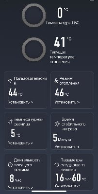

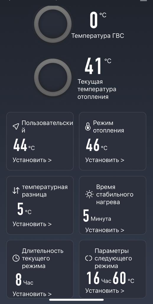

Отопление частного дома постоянного проживания электричеством в сельской местности, по моему мнению, выгодней сегодня. Конечно не считая газового оборудования, которого в нашем "колхозе" не предвидится.
Во первых, КПД электрокотла до 99%. Печь ((в лучшем случае 70%
При стоимости дров в МО 3500 р/куб.м, плюс доставка, хранение и процесс топки, с уборкой мусора. По времени - утром протопи, вечером истопи.
Пожил с печкой три зимы. Посчитал и прослезился.
И это не говоря об окупаемости строительства самой печи, против рабочего котла в 50 т.р плюс обвязка арматуры отопления. Цифры в разы не в пользу кирпичной печи.
Теперь затраты.
Мои подсчеты до подорожания тарифов, с учетом реально используемого тепла - 1Квт/ч с печи стоит 3.13 р., а с электрокотла 3,83 р. Есть ли смысл за 70 копеек корячиться с дровами?
Держать печь, как аварийный источник отопления, разумно. Но. конструкция должна быть выполнена как аккумулятор с внешней оболочкой, а не тот современный "холодильник" на 6-8 тонн (!)
Сейчас у меня на отопление дома (70 м2) с электрическим котлом, холодильник, два бойлера, электроплита, бытовая техника и обогрев веранды в ночное время - за декабрь вышло 6 900 р. Прелесть мобильного управления и использования сценариев умный дом, поразительна. В день потребление 50-60 кВт/ч. Осталось малое - поставить ТА литров на 500 и переходить полностью на ночное накопление тепла. Сейчас в МО по сельскому тарифу 2.27 р/квт, но и м3 дров подрос до 4000 р. (все на 10-12%)
Второй, немаловажный аспект, который не указал автор статьи - экологичность по выбросам наших доморощенных печей желает лучшего. А сколько их коптит по стране. Твердые частицы диаметром 2.5 мкм и менее (PM2,5) является одним из основных загрязнителей воздуха, образующихся в результате сжигания твердого топлива. Негативное воздействие этих частиц на организм человека наиболее хорошо изучено, и показатель их эмиссии является объектом экологических нормативов. Твердые взвешенные частицы древесного дыма оказывают негативное воздействие за счет прямого токсического действие на клетки, за счет окислительного стресса, нарушения обновления поврежденных клеток и токсического воздействию на генетический материал, в результате чего повышается риск возникновения онкологических заболеваний.
Мобильно приложение управления котлом.
