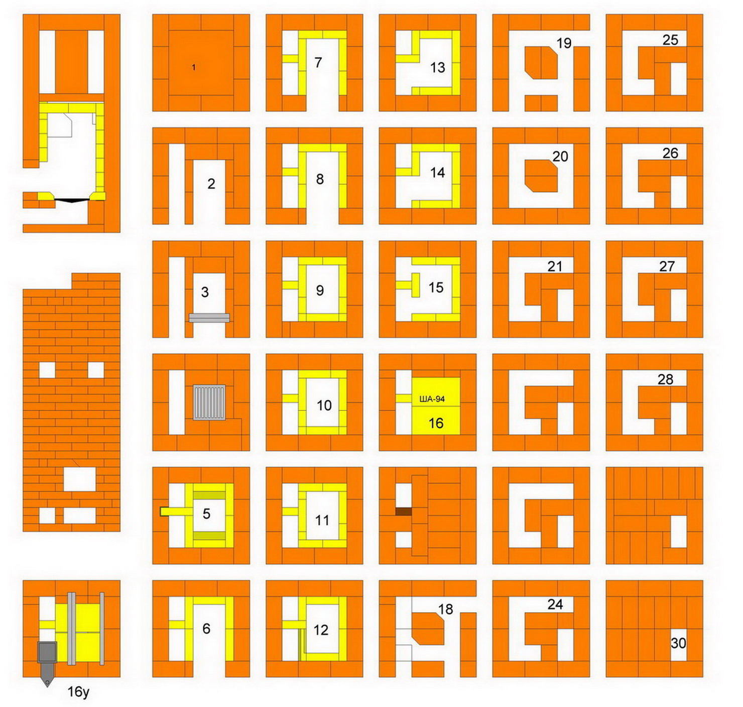

Пришлось сделать вот такую печь в прошедшем сезоне, печь на комнату около 15 квадратов, 3/3 кирпича. Требовалось небольшая и эффективная печь, в углу комнаты. Греется практически вся снизу до верху(кроме конечно зольника). Самое горячее место конечно напроитив хайла но грамотно расчитанный прогар в подъемный канал неплохо сглаживает перегрев напротив хайла за счет отбора части ДГ и тем самым ускорния прогрева верхнего яруса.
Приглашаю к критике. Sad
Думаю, что опускной стоило футеровать лещадкой, от перегрева напротив хайла, для большей теплоёмкости пары топка-опускной, и конечно для догорания в нагретом опускном.
И слишком большой прогар (по моему). Может вместо него стоило сделать регулируемый прогар из шамотного кирпичика.

СообщениеДобавлено: Сб 7 Январь 2023, 11:32 Ответить с цитатойВернуться к началу
1.футеровать-увеличится размер печи а не хотелось. Всё имеет свою цену. тут же минимальные размеры печи и прогар дают надежду что перегрева там такого разрушительного не будет...печь успеет прогреться раньше
2. прогар нарисован схематично. на практике там щель гдето 3/5см. Да, тут недостаток-невозможность регулирования прогара, не добраться до него никак. с прочистки-далеко, из топки-высоко. Впрочем из топки можно попробовать. Или делать для него спец.окно а потом заделать.

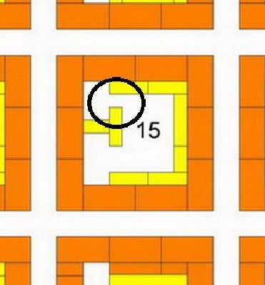

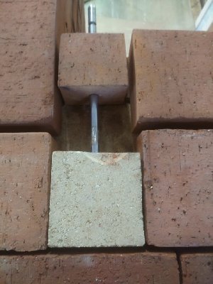

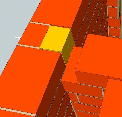

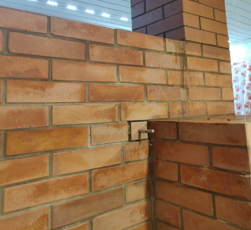

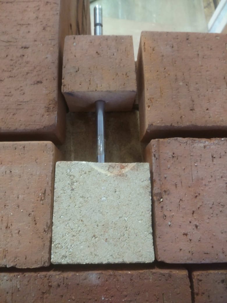

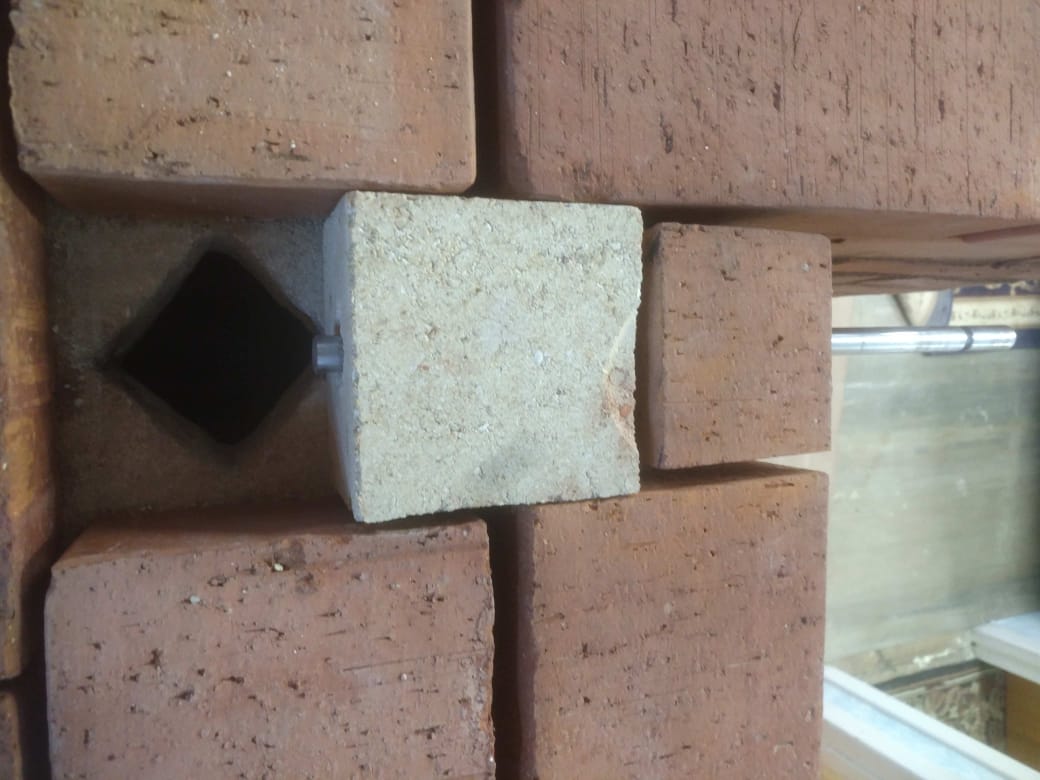

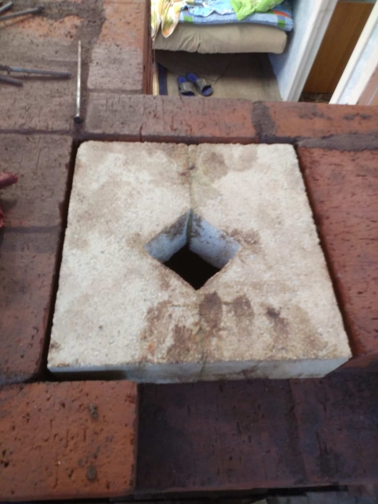

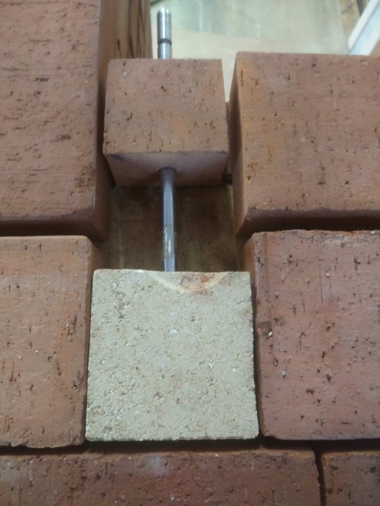

Вот такой вариант в качестве ЗЛХ делал (печь с "глубоким" противотоком).
 Размер файла:  135.6 КБ
 Просмотров:  249 раз(а)
 Размер файла:  72.06 КБ
 Просмотров:  236 раз(а)
 Размер файла:  76.26 КБ
 Просмотров:  258 раз(а)
 Размер файла:  74.67 КБ
 Просмотров:  226 раз(а)

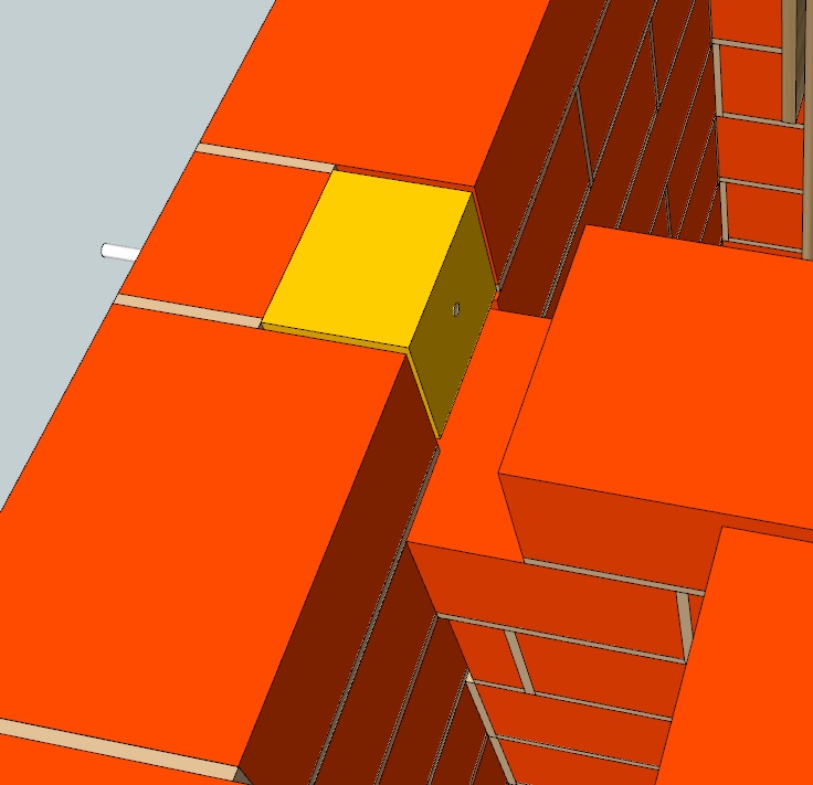

Вот такой вариант есть. Фото нет

СообщениеДобавлено: Сб 7 Январь 2023, 21:33 Ответить с цитатойВернуться к началу
17 ряд лежит на шамотной топке ( или висит ). Перекрыша у Вас оторвется от кладки системой трещин выше 17 ряда обязательно.
спасибо...остроумно но надо учесть что прогар делается из топки, т.е. температура там большая и будет точечно бить в наружную кладку. Идеально когда прогар - вверх сделан.

СообщениеДобавлено: Вс 8 Январь 2023, 06:16 Ответить с цитатойВернуться к началу
17 ряд лежит на уголках (слева в углу предыдущий 16 ряд нарисован отдельно---16у. типа с уголками и задвижкой Smile) Просто уголки мешают рассмотреть 16 ряд как положено.
Перекрыша это 29 и 30 ряды. а это -перекрытие топливника, или нижнего яруса. Понятно что и шамот 16 ряда лежит с зазором см 3 к 17 у ряду. Регулируется по месту с учетом высоты шамотных стенок наребро и толщины шамотной плиты. Вместото шамотной плиты можно перекрыть и просто ША-8, но одним рядом не перекрыть, т.е. теряется один ряд на перекрытие, кторое как правило греет слабо.
