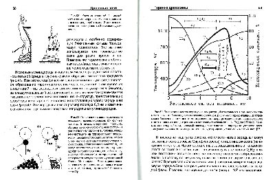

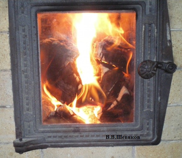

где можно на форуме в ваших темах почитать почему идет черный дым при топке банной печи фильтрующей
Исправляю ситуацию.
Поскольку нам на форуме повезло с активностью ракетчиков, предлагаю воспользоваться их "не намыленным взглядом" и по-новому взглянуть на раскаленную каменку как на множество параллельных ракетных райзеров (фото 1).

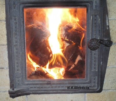

Кстати, аналогичная картина видится и в высоких закладках горящих дров (фото 2).
Видно, что узость "райзеров" в каменке не является помехой горению пламен.
Почему евроракетные райзеры не дымят и дают выдающиеся, якобы, цифры по полноте?
А наши каменки, бывает, дымят ("насквозь", то есть из трубы).
Например, при очередных подкладках дров.

Почему евроракетные райзеры якобы не дымят и дают выдающиеся, якобы, цифры по полноте?
Поправил чуток. Smile

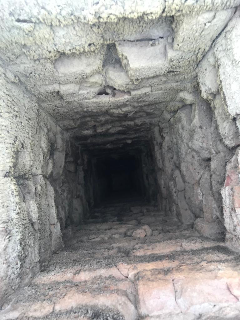

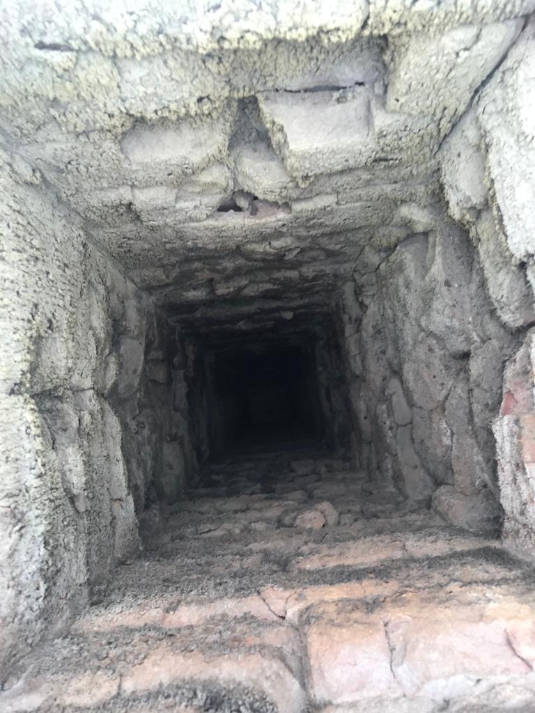

Исправляю ситуацию.

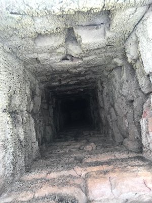

Они не просто дымят... Вот фото дымовой трубы такой банной печи. Очевидно, где в таких печах расположен "райзер". Smile
Поправил чуток. :)
Спасибо за уточнение.
Так или иначе, мне кажется, что Берг наверняка заявит, что топка с раскаленной каменкой будет лучше, чем "пустая" без каменки. :D
Правда, Берг может потребовать порты перед каменкой...
Но ведь можно что-нибудь придумать.

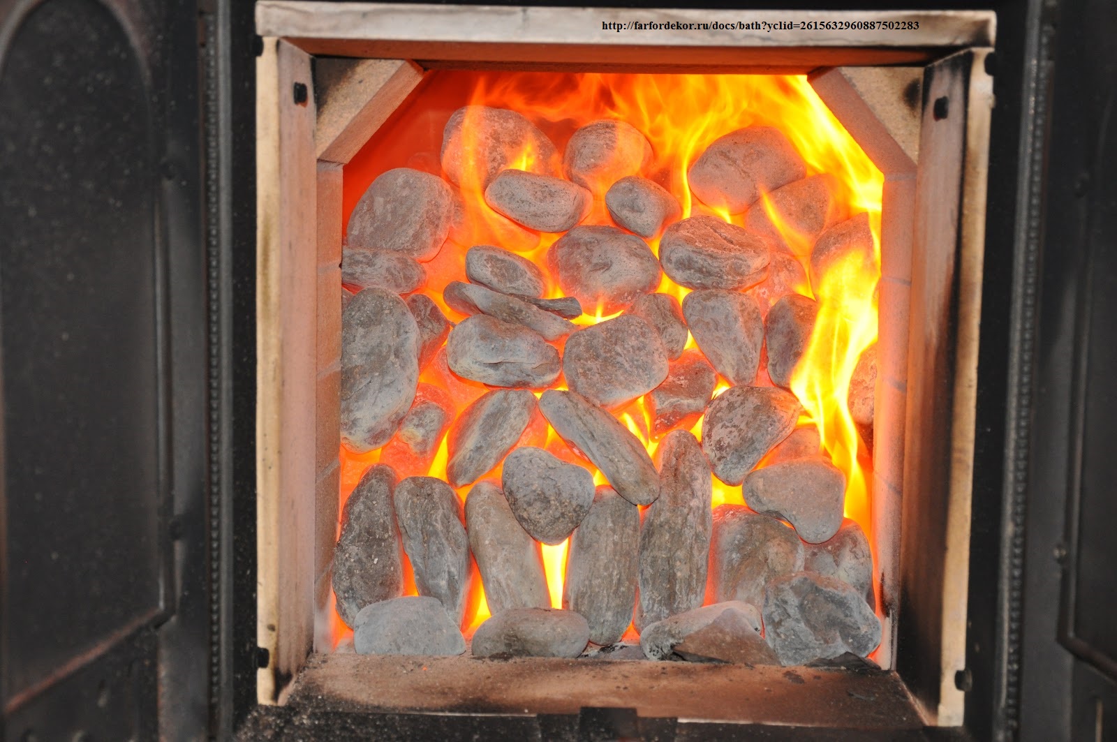

СообщениеДобавлено: Чт 2 Февраль 2023, 10:55 Ответить с цитатойВернуться к началу
предлагаю ..... по-новому взглянуть на раскаленную каменку как на множество параллельных ракетных райзеров (фото 1).

Сообщения: 6499
СообщениеДобавлено: Чт 2 Февраль 2023, 12:19 Ответить с цитатойВернуться к началу
Александр Минеев писал(а):
Конечно, узость ХОЛОДНЫХ райзеров является помехой горению.
На этом работают огневзрывопреграждающие сетки. Но если есть сильный поток газов, то пламя проскакивает.
В каналах потоки всегда ламинарные. Но даже этот простейший случай ламинарности (а тем более в каналах) изучен плохо - если в корне пламени огонь проскакивает, то в хвосте может дымить. То есть, выскакивание пламени из трубы буржуйки (типа райзера) бывает разным. Но в последние годы появилось много работ по ламинарным пламенам, надо смотреть.

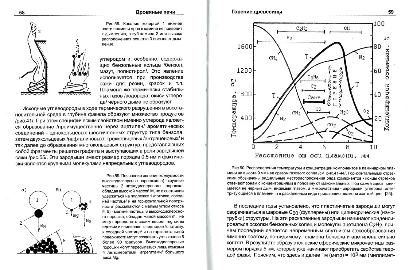

Сообщения: 6499
СообщениеДобавлено: Чт 2 Февраль 2023, 22:39 Ответить с цитатойВернуться к началу
Vladimir-spb писал(а):
В результате происходят хим реакции без воздействия кислорода в результате которых образуется свободный углерод, который пока сажей назвать нельзя. Сажей он станет , когда прорвавшись за пределы факела он попадает в холодную зону и будут образоваться агломерации углерода.
Тем не менее, сажей называют то и другое. К сожалению...

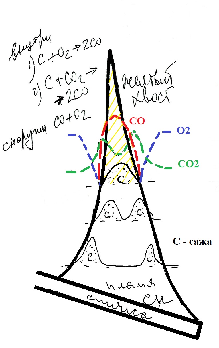

Сообщения: 6499
СообщениеДобавлено: Чт 2 Февраль 2023, 22:49 Ответить с цитатойВернуться к началу
Теперь посмотрим что происходит когда мы в факел внесем какие то возмущения. Обычная спичка с ламинарным диффузионным факелом практически не дымит. Но стоит нам в факел внести посторонний предмет, особенно холодный, то мы сразу заметим сажу на нем и следы дыма. Так и тут , если мы в факел запихали огромную каменку, то мы разбили этот факел на десятки локальных . Процесс разбиения естественно сопровождается прорывом свободного углерода из основного мешка . Условия образования новых очагов горения резко сокращается из за внесения в рабочее пространство большой холодной массы каменки. Т.е дымить такая конструкция будет всегда.
Нижнюю часть пламени заставить дымить трудно. Как мне кажется.
Она может проскакивать даже через слой холодных камней и догорать над камнями.
А вот верхняя часть пламени (сажистый кончик) дымит легко.
Там уже горючих углеводородов по сути нет. Это поток сажи с СО, который и сгорает затрудненно.
Теории сажистого хвоста я пока не встречал.
Но именно он и присутствует в виде пламен в дровяных печах и каменках.
