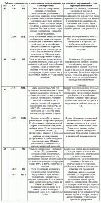

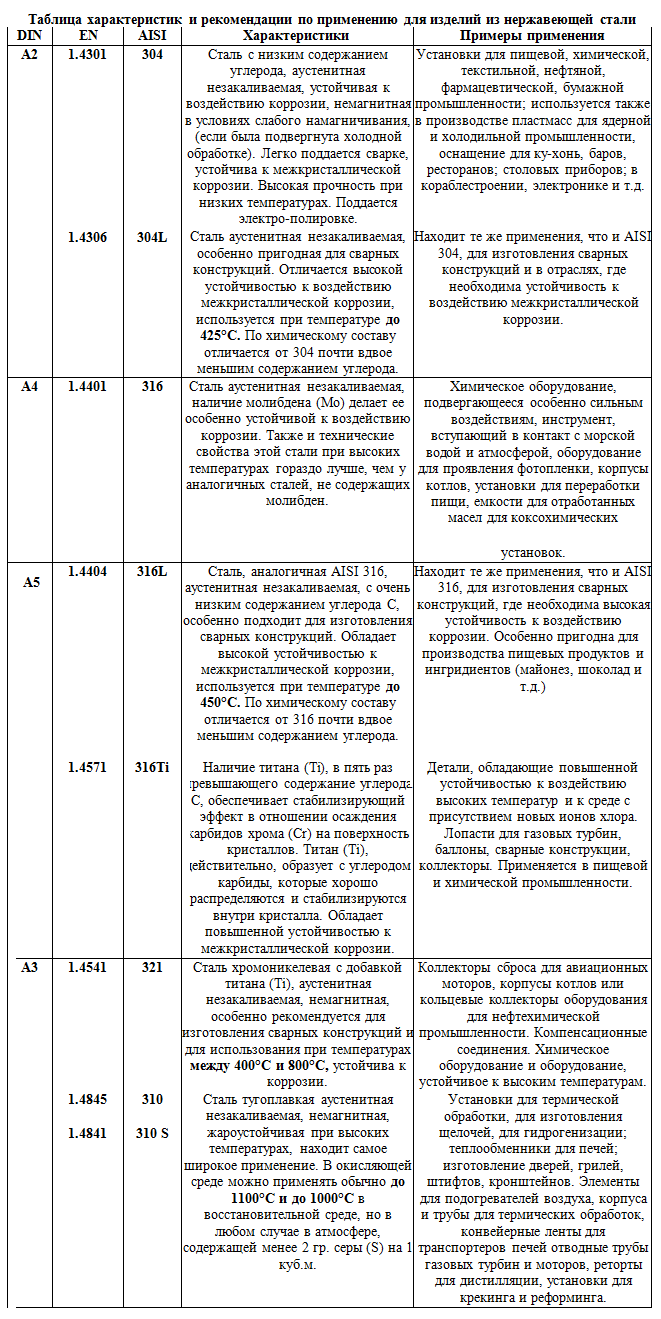

Марочник сталей
 Размер файла:  84.99 КБ
 Просмотров:  1381 раз(а)
