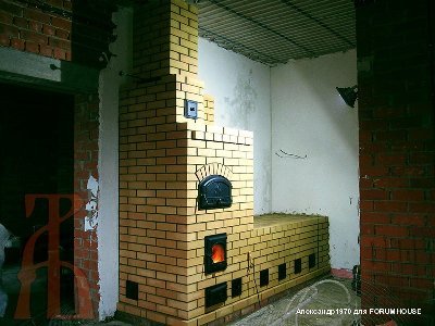

Сообщения: 2376
СообщениеДобавлено: Ср 28 Июнь 2023, 13:38 Ответить с цитатойВернуться к началу
Alkur писал(а):
Задумался. Буду размышлять.
Есть интересные варианты с лежанкой.
Для примера пару картинок показал.
Над топкой хлебная камера для готовки.
Думаю, что в Вашем варианте не стоит Русскую делать, она для постоянной эксплуатации и очень много места занимает.
Давно делал проект, не реализаван
 Размер файла:  174.81 КБ
 Просмотров:  164 раз(а)
А это с Форумхауса фотка
 Размер файла:  126.53 КБ
 Просмотров:  154 раз(а)

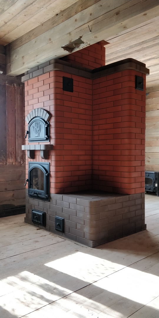

Сообщения: 2376
СообщениеДобавлено: Ср 28 Июнь 2023, 13:42 Ответить с цитатойВернуться к началу
И ещё очень прикольный вариант с сидушкой. Компактно и функционально.
Советую задуматься над ним.
 Размер файла:  202.79 КБ
 Просмотров:  165 раз(а)

Сообщения: 2376
СообщениеДобавлено: Ср 28 Июнь 2023, 14:30 Ответить с цитатойВернуться к началу
Alkur писал(а):
Да ребята. Меняете подход мой 😋
Очень нравятся такие варианты.
Они и подешевле я думаю выйдут.
Скажите, а такие печи совсем лишены недостатка русской печи при ее редкой эксплуатации?
Ведь их тоже надо «просушивать» перед топкой зимой после долгого перерыва?
Хлебная камера 👍👍👍👍
Холодный домик с печкой зимой будет прогреваться до суток до состояния "можно уже жить". Должна прогреться не только печь, но и все стены, потолки, мебель и пр. ОТ ПЕЧИ
Но есть грабли зимних протопок: после первой протопки внешние стенки печи не станут горячими и в домике не станет тепло, и "хозяин", не долго думая, закидывает ещё кучу дров в топку.
И топка внутри и все ходы перекаляются и кирпич от резких тепловых нагрузок "рассыпается" быстро.
Может лучше будет внутри много шамота сделать, по сути двухконтурную печь. Это дороже, но надёжнее, шамот выдерживает большие нагревы.
Серьёзные кирпичные банные печи делают именно по этому принципу.

Alkur
Зарегистрирован: Вт 27 Июнь 2023, 15:18
Сообщения: 24
Регион: Московская область
СообщениеДобавлено: Ср 28 Июнь 2023, 19:22 Ответить с цитатойВернуться к началу
Очень полезный форум я нашёл Cool
Всем спасибо.
Мы дом купили с другом на двоих, так что после обсуждений тут я уже переубедил и его «хотеть» классическую русскую печку.
С прогреваем помещения зимой, после выхолаживание, я думаю мы сплавимся с помощью совместного использования электричества и печи.
К тому, что это займёт определенное время, мы относимся с пониманием. Читаю сейчас разные источники по тому, как топить и понимаю, что там тоже есть правила и никуда от этого не деться.
Сейчас уже видим, что в реальности нам лучше подходит например этот вариант.
Алексей
