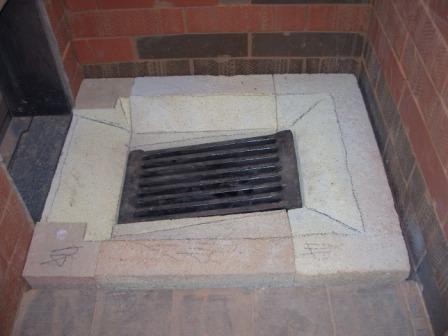

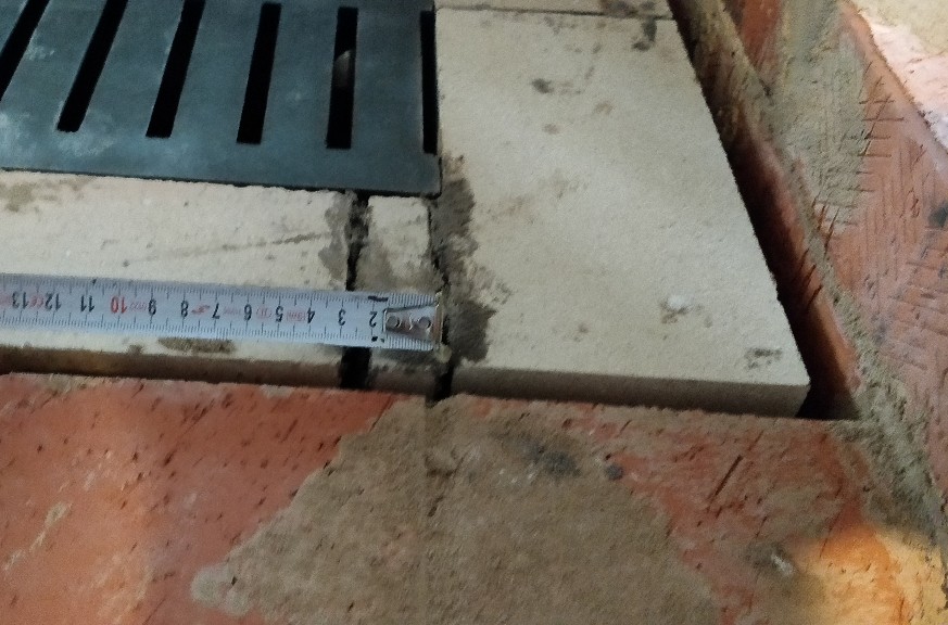

Здравствуйте. Мастер строит печку. Заметил, что в первом ряду топки один из зазоров больше 8 мм.
Допустимо ли это или всё же попросить переделать?
Большое спасибо.

СообщениеДобавлено: Вс 13 Август 2023, 20:03 Ответить с цитатойВернуться к началу
Последние годы ваятели печей заполняют это базкартоном.
Ранее - вставляли на время кладки 2-3-ух рядов - фанеры/оргалита кусок и, после, удаляли, так формировался зазор на "шевеление"...
Зазор между КР и ШАмотом не менее важен, а он, на фото, не просматривается.
Не догма, просто - пример...
Вокруг РД-6, 380х250 - зазор 5 мм.

Спасибо. Да, мастер увеличил зазор между колосниковой решёткой и шамотным кирпичом. Фото до того.
Я неправильно выразился, толщина шва между шамотным кирпичами в одном месте больше 8 мм. Допустимо ли это? Или попросить переделать? Спасибо.
СообщениеДобавлено: Вс 13 Август 2023, 20:58 Ответить с цитатойВернуться к началу
Все кирпичи при нагревании "шевелятся".
Возвращение допустимо ожидать только от шпунтованных и забандаженных.

Извините. Не совсем понятен ответ.
Я знаю что по нормативам максимальная толщина шва для шамотного кирпича 3 мм. Здесь - больше 8 мм. Нужно ли просить переделать в такой ситуации, то есть выбрать этот и вставить новый кирпичик обеспечив шов мертеля толщиной не более 3 мм? Спасибо.
