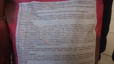

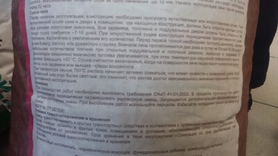

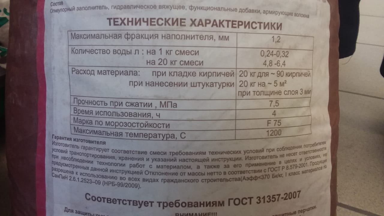

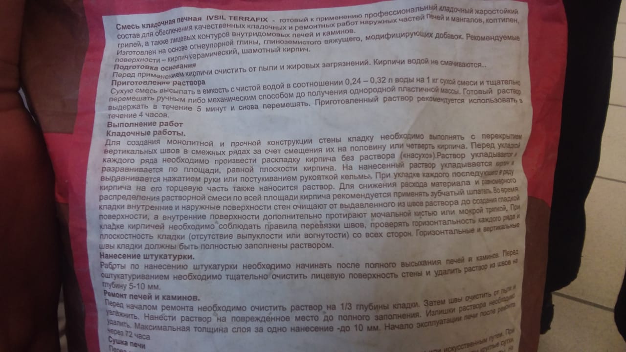

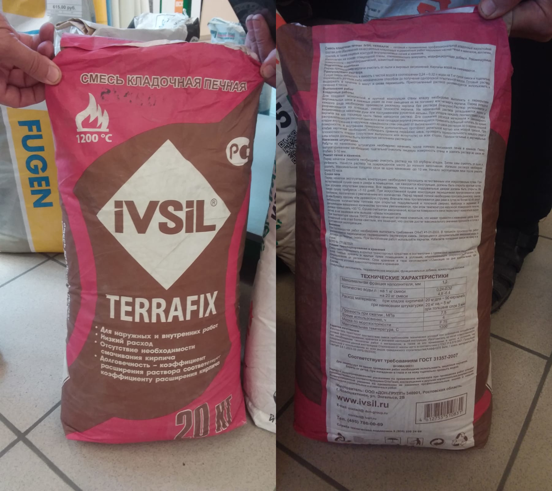

Работал ли кто-нибудь со смесью кладочной печной IVSIL 1200°C?
Чем-то похожа на Суффикс. В описании на мешке написано, что изготовлена из огнеупорной глины, глиноземистого вяжущего, модифицирующих добавок. Жаростойкая, используется для кладки печей и каминов. Но мне показалось, что там цемент с какими-то мыльными пластификаторами. Быстро застывает. Кожа на пальцах от раствора стягивается как от цемента. Когда после кладки промывал губкой кирпич, вода становилась мыльной. А в некоторых онлайн-магазинах так и пишут - на цементной основе, хотя в описании на мешке нигде про цемент не написано.

Скорее всего в составе ВГЦ+алюминат натрия. От последнего и ощущения мылкости.
