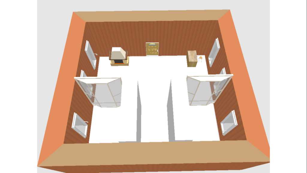

В архиве прилагаю скрины расчётов, план в SweetHome 3D. Если нужны фотографии храма сделаю и приложу в начале следующей недели.

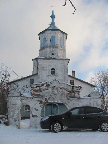

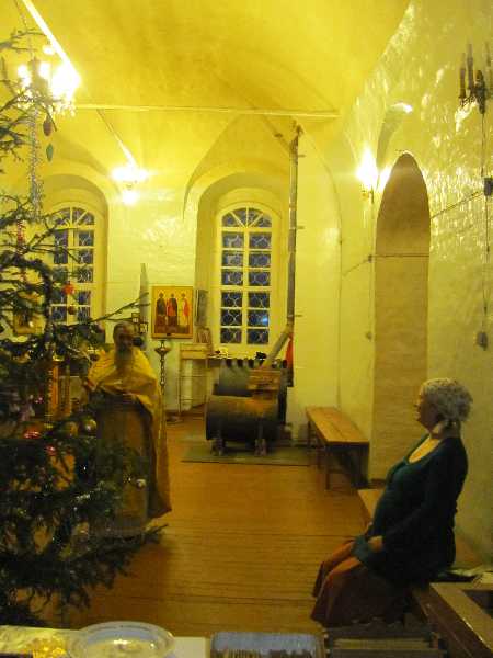

Этот ли храм планируется протопить?
Где в стене труба от печей?
Какова высота потолка-свода-купола в отапливаемом помещении?

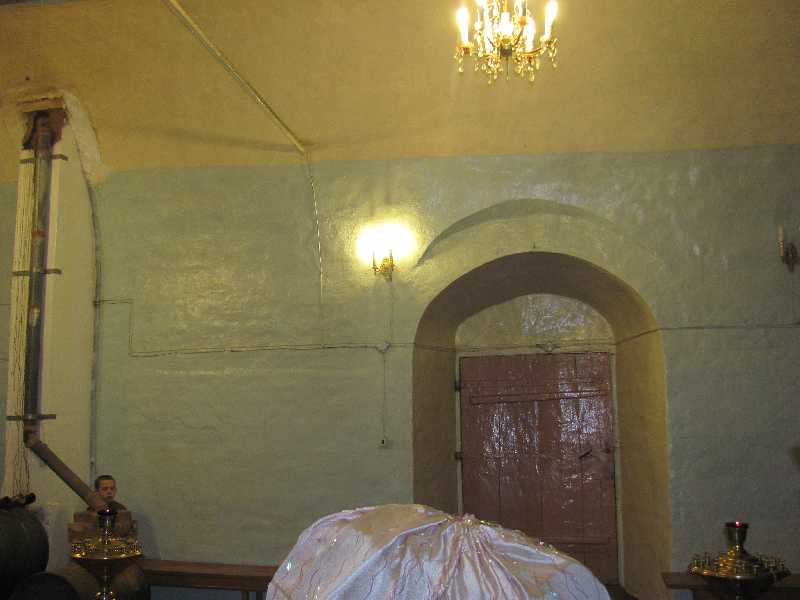

Да. Наш. Он самый.
Труба справа, на второй фотографии видно её.
Сейчас поеду сфотографирую после Литургии.

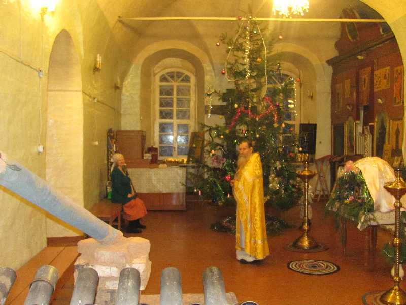

СообщениеДобавлено: Вс 6 Январь 2013, 14:02 Ответить с цитатойВернуться к началу

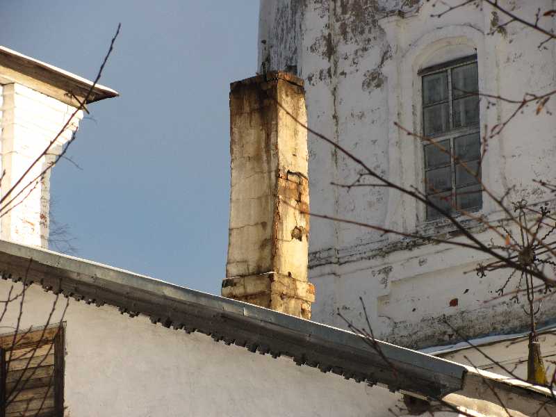

Трубу снял поближе.
Высота максимальная 5м, высота до железных растяжек 4м. Можно принять 4.5м высоту.
Место установки первой печи - там где сейчас стоит бренеран.
Место установки второй - на месте иконной лавки, там есть фундамент (под ковриком) впритык к стенам 1.27 * 1.61м. Максимально фундаменты можно увеличить на 1.4 (от стены до балки в подполе), до 2/3м вдоль стены.

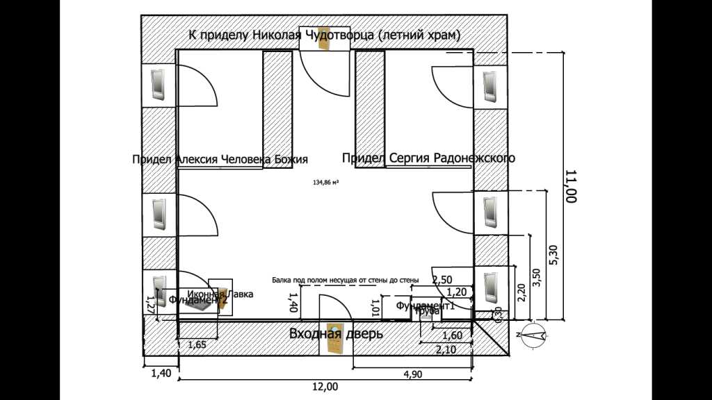

Храм зимой и иконная лавка (фундаменты под вторую печь).
Снять фундамент из подполья сейчас не получится. Батюшка установил на лаз буржуйку. Там забутовка из больших камней как на фундаменте самого здания. Причём как я посмотрел они слиты воедино.
Собственно вопрос - можно ли будет фундаменты под печи нарастить, будут ли они единым монолитом со старым, или лучше старый разобрать и сделать новый.

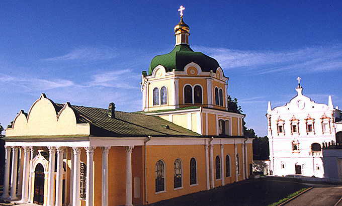

Что за помещение предворяет справа вход в храм и примыкает к трубе печной справа за стеной в притворе?
Нельзя ли там, как в Христорождественском соборе Рязанского кремля устроить кухонку с печью отопительно-варочной и с возможностью выпекать хлебы и просфоры? А уже ею отапливать Богослужебное помещение - Храм...
Вы, по возможности, нарисуйте планировку... всего здания.

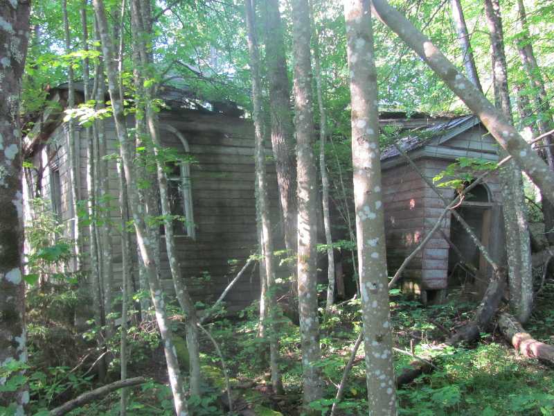

Андрей Алексеевич, СпасиБо.
Храм предворяет деревянная пристройка. На фото Храм2 её как раз и видно. Это холодное неотапливаемое помещениие. Печь туда никак не поставить, чтобы она ещё и обогревала зимний храм. Идея с отопительно варочной хорошая. Но по расчётам у меня получается, что нам нужна печь за 10кВт, что ж это будет за варочная такая. Если же печей будет 2е, одна отопительная, а другая вспомогательная (хлебная с плитой) то это вполне возможно. План прилагаю зимнего храма, летний нам топить не надо. Полную планировку сделаю позже.

Печь можно поставить на месте трубы! Труба не идёт цельна. Она идёт от фундамента до перекрытия. Там пробито отверстие в куполе .... как то там сглажено (может быть, не удивлюсь если ещё греет сам купол и там же конденсирует), и уже на куполе воздвигнута снова труба. Так что и та и другая часть трубы разбирается, да и должна быть разобрана и переделана.

Добавил размеры.
На фото выше, провод идёт по стене на высоте 2.5м, он как раз обходил старую круглую печь.
 Размер файла:  52.58 КБ

Опасения по трубе подтвердились, это дыра в своде, даже необработанная и не сглаженная никак. Туба идёт зигзагом. Прямо наверх вдоль стены, затем уступок под наклоном в свод, и наверх бОльшим диаметром. Так прикидываю, что железная сейчас как раз по центру и должна быть.

Я проект потом переложу в СкечАпе (заодно поучусь и пройдусь по нему сам). Буду проект координировать, благо опыт по московской жизни есть.
