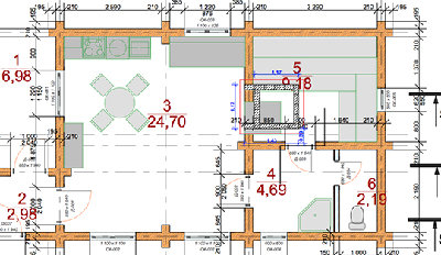

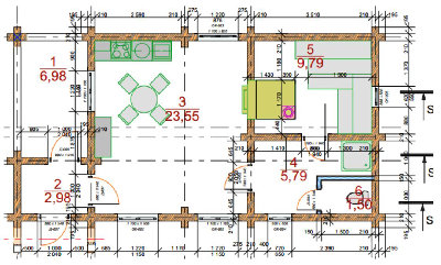

Поступил как-то заказ на строительство банной печи периодического действия для Русской паровой бани. И заказчик попался адекватный, готовый слушать и воспринимать информацию, а главное следовать советам.
Привязали мы печь к парной и начались изменения.

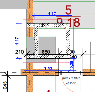

Первое, что пришлось сделать на стадии проектирования это изменить расположение двери в парную для удобного выхода и входа в нее.

После изменения проекта получилось уже нормально, ничего не мешает.

Сообщения: 6844
СообщениеДобавлено: Пн 1 Январь 2018, 20:51 Ответить с цитатойВернуться к началу
Но значительно урезали полок в парилке.А удобнее париться на третьем ярусе -а он обрезан и с него можно упасть в пустоту за печью. Там целый 1м2 не используется.Дорабатывать надо.Я бы печь ещё правее подвинул бы к стене-оставив бы только расстояние на ППР. Полок бы на месте остался бы.

Дорабатывать надо.
Виктор, не надо, все доработали и продлили полок во всю стену.

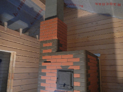

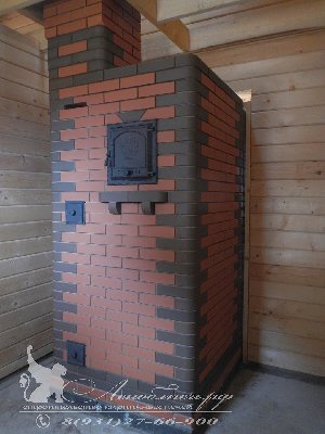

Построили печь.

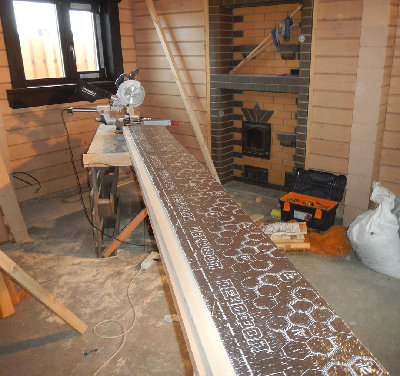

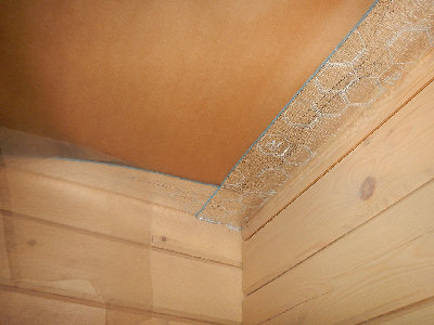

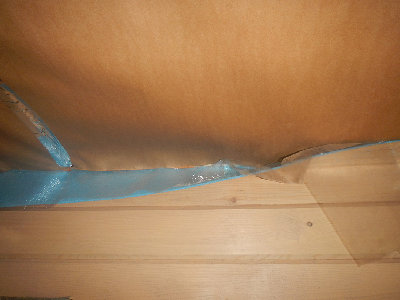

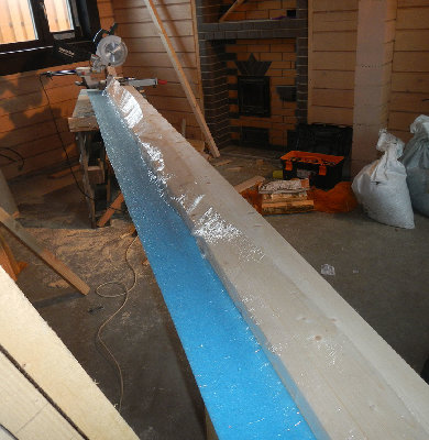

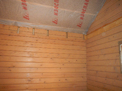

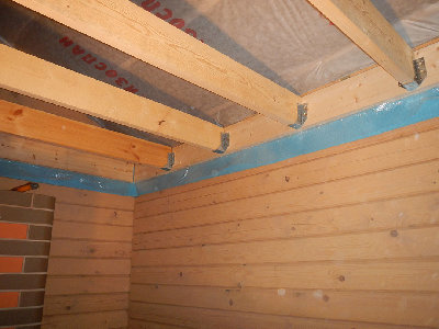

Проклеиваем пенофолом потолочные балки расположенные по периметру и прижимаем их к стенам парной, тем самым обеспечиваем герметичность швов, чтобы между стеной и балкой не уходил пар. Пенофол к балке приклеиваем с запасом примерно на ширину самой балки. И монтируем по периметру парной пенофолом к стенам, чем добиваемся герметичного соединения несущего периметра со стенами.

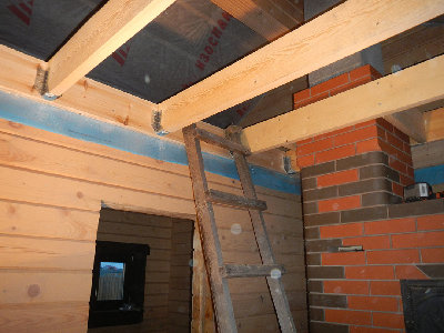

Дальше во внутрь периметра на металлические крепежные башмаки устанавливаем потолочные балки, столько сколько их нужно с необходимым расстоянием между ними, обычно 580 мм. Вокруг трубы выставляем ригеля, делаем зазор от трубы 45-50 мм для того чтобы туда в последствии установить негорючий материал Скамотек либо Каовул, для обеспечения дополнительной защиты от возгорания.

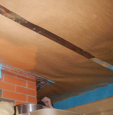

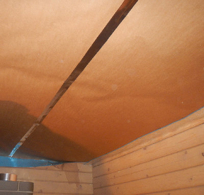

Теперь по балкам натягиваем и пристреливаем степлером восченую или ламинированную бумагу. Мы используем ламинированную, привозим ее из Финляндии. Бумага укладывается с нахлестом друг на друга на 150-200 мм. Швы тщательно проклеиваются металлизированным скотчем. Бумага монтируется ламинированной стороной к балкам, то есть вверх.

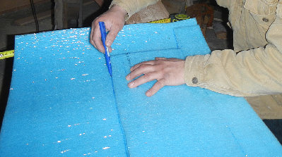

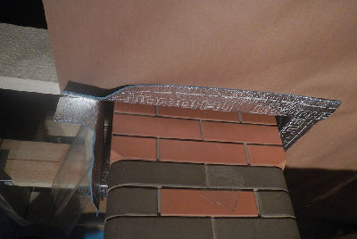

Для герметизации стыка бумаги и балок вокруг трубы проклеиваем специальным образом вырезанные лоскуты пенофола. Оставшийся край пенофола подворачиваем и приклеиваем к бумаге, углы наклеиваем в нахлест. Все эти манипуляции мы проводим для того, чтобы удержать наш драгоценный пар в парной.

dzzzex
Сообщения: 287
Регион: белгородская область
СообщениеДобавлено: Ср 3 Январь 2018, 11:07 Ответить с цитатойВернуться к началу
а я бы не стал этот пенофол прям в парной применять-зачем там химия........ ладно когда выше но прям в парной)))
у себя делал так- снизу вверх доска
осина 5 см-
черновой потолок 25мм
фольга
крафт бумага
ГПС-5-7см
утеплитель 20 см
я думаю что пар бедет весь в парной))
Сообщения: 6844
СообщениеДобавлено: Ср 3 Январь 2018, 13:33 Ответить с цитатойВернуться к началу
Да ещё рядом с трубой без распушки химия которая плавится -"хромая лошадь" в парилке от фенолов.
СообщениеДобавлено: Ср 3 Январь 2018, 13:55 Ответить с цитатойВернуться к началу
вы не досмотрели до конца, а уже делаете какие то выводы
по ходу это особенность печников - ткнуть коллегу носом в пол
Сообщения: 6844
СообщениеДобавлено: Ср 3 Январь 2018, 15:27 Ответить с цитатойВернуться к началу
Так пенофол в парилке не есть хорошо и ещё возле трубы. Я рекомендую заказчикам в парилку только минеральные утеплители. А если фольга -то даже не алюминиевая а нержавеющая.
СообщениеДобавлено: Ср 3 Январь 2018, 16:50 Ответить с цитатойВернуться к началу
вы дослушайте, а потом скажите свое мнение
с фенолом ... покрепче
