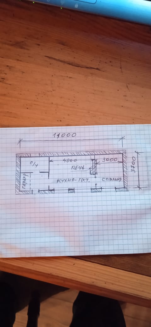

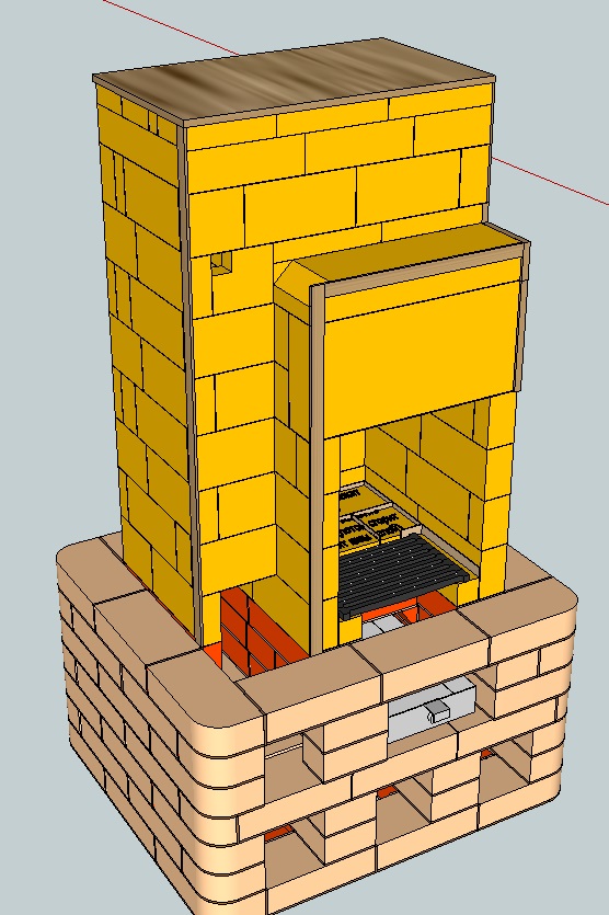

Здравствуйте, уважаемые форумчане. С недавнего времени отопительные щитки стали делать колпаковыми. Посмотрел по ссылке такую печь https://www.youtube.com/watch?v=RjX8h2HxETY и немного поднапрягло, что подьемный канал с первого колпака значительно больше чем со второго. Потому что слышал что сечение подьемного канала вещь деликатная. И еще- щиток по ширине может быть и 320 мм. и 250 мм, соответственно если кирпич ставить на ребро , то ширина канала окажется 120 мм и 190 мм соответсвтенно. А что предпочтительней. Посоветуйте что-либо, пожайлуста.

Печь на видео не для Вашего региона, тонкая стенка.
Рисуйте план домика и место под печь. Подумаем что лучше будет для Вас.

СообщениеДобавлено: Ср 24 Январь 2024, 22:15 Ответить с цитатойВернуться к началу
план дома
план дома

Добрый вечер. Спасибо что откликнулись. В этом очень маленьком доме планировалось электроотопление. Но жена захотела видеть еще и печь.Я сам люблю печи и решил-почему нет. Перекрытие ж. б. плита двойного армирования 200 мм. Но тяжелую печь ставить стремно. Тем более имею отрицательный опыт эксплуатации толстостенной печи. По мне лучше два раза протопить тонкостенку, чем более длительное время толстостенку. По расходу дров кажется тоже самое. Сколько потребует дом каллорий столько и гони. Тонкостенные дешевле и легче, меньше объема съедят, что актуально для дома-малютки. Поэтому и спрашивал про толщину грубы.

Если напишите высоту потолка и на Плане помещения нарисуете (с размерами!!!) стропила/балки/конёк, то будет реально сделать модель печки.
И, даже - "прикинуть" кол-во к-чей и вес всей печки. Радость

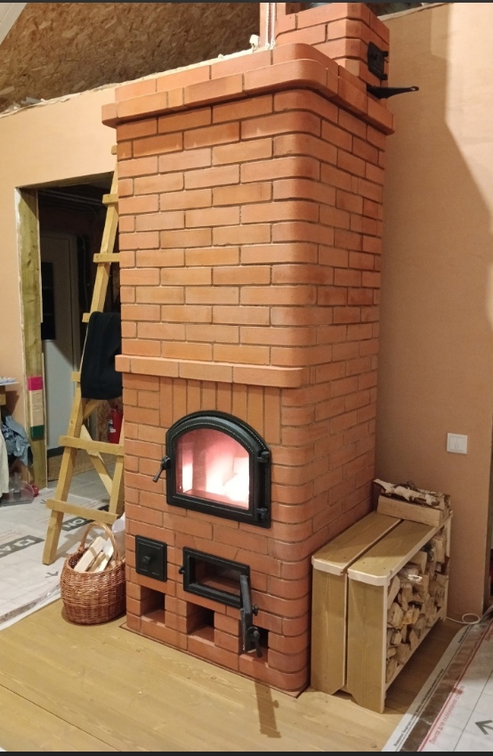

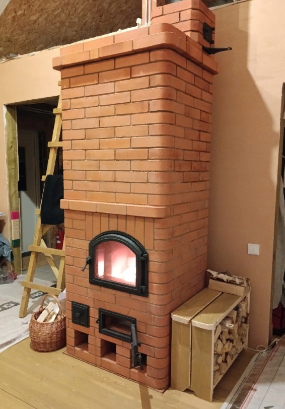

Сообщения: 2373
СообщениеДобавлено: Чт 25 Январь 2024, 14:14 Ответить с цитатойВернуться к началу
Валентин Кошкадаев писал(а):
Спасибо, но ничего не понял.
Smile Перевожу:
В Вашей ситуации печь с щитком не нужна.

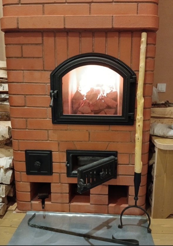

Достаточно сделать каминопечь, т.е. дверку топочную побольше.
Думаю, что 3,5-3 кирпича достаточно (если не основная). Дверку Сами выбирайте в магазине, какая глянется. Огромную (500-500) не стоит, великовата.
Гляньте в тему https://forum.stovemaster.ru/viewtopic.php?t=12512
 Размер файла:  182.21 КБ

СообщениеДобавлено: Чт 25 Январь 2024, 15:52 Ответить с цитатойВернуться к началу
Спасибо, красивая печь. А ради интереса можете пояснить почему со щитком не подходит.

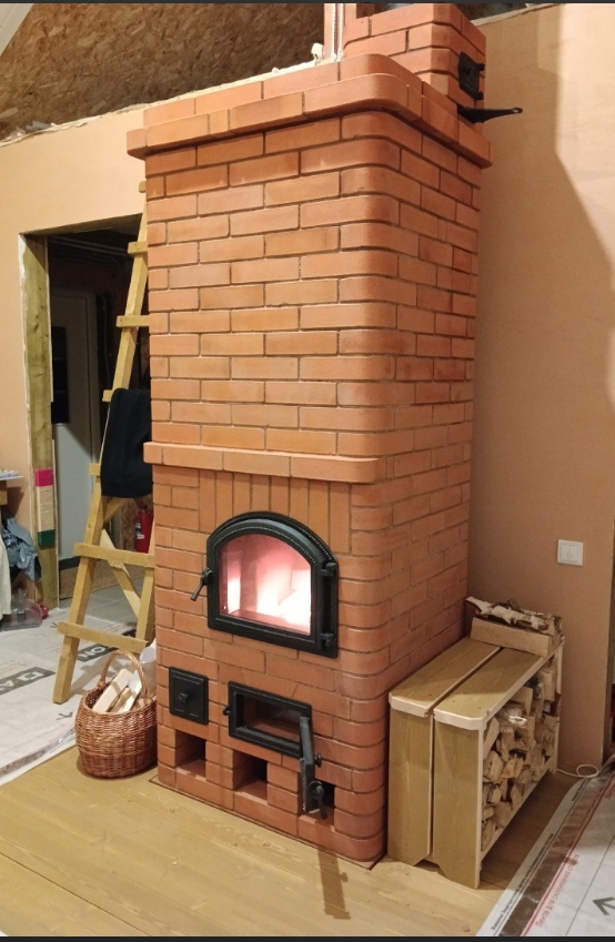

Сообщения: 2373
СообщениеДобавлено: Чт 25 Январь 2024, 20:49 Ответить с цитатойВернуться к началу
Спасибо, теперь понятно. Получается каминопечь мощней.

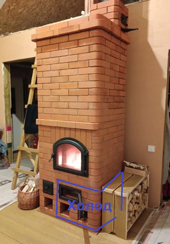

Нет, в Вашей ситуации разумнее каминопечь.
У вас по внешнему размеру 3700, внутри 3200.
Печь почти во всю перегородку будет избыточна.
Да ещё печь планируется как не основное отопление. Если её не топить зимой, то она становится холодильником, высасывающим тепло.
Так что пусть "холодильник" будет меньше.
А если попробуете готовить в печи, то уверен, что будете топить её каждый день в отопительный сезон (в помощь другому отоплению).

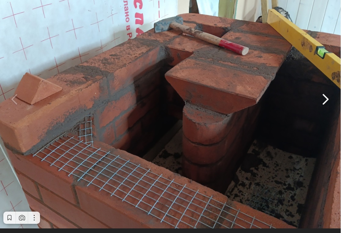

Вот пример еды из той печи. Готовят после каждой протопки на Поде в топке.
Вот этим ухватом "ставят" чугунок в печь.
 Размер файла:  136.46 КБ
 Просмотров:  164 раз(а)
Вот еда из этой печи.
 Размер файла:  187.28 КБ
 Просмотров:  154 раз(а)
