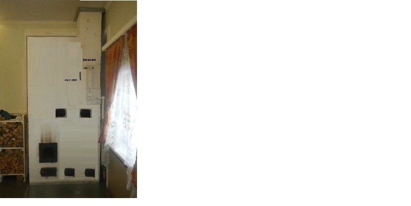

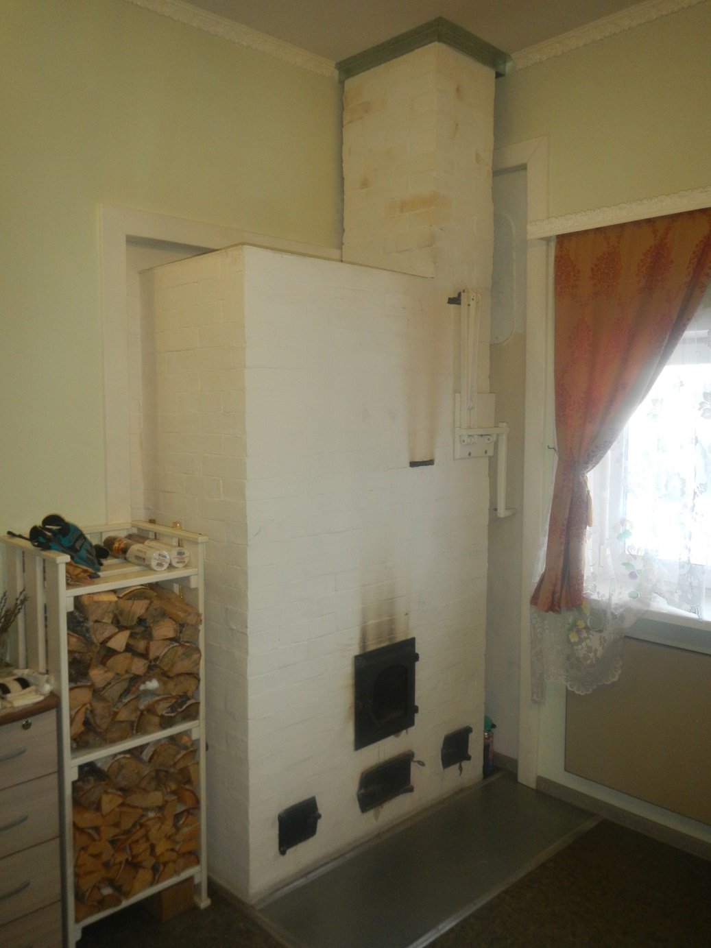

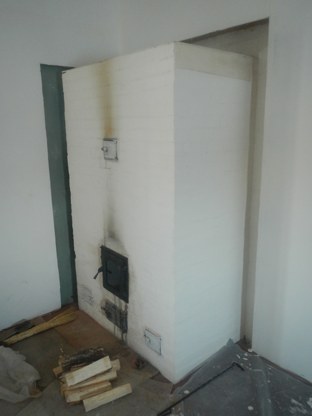

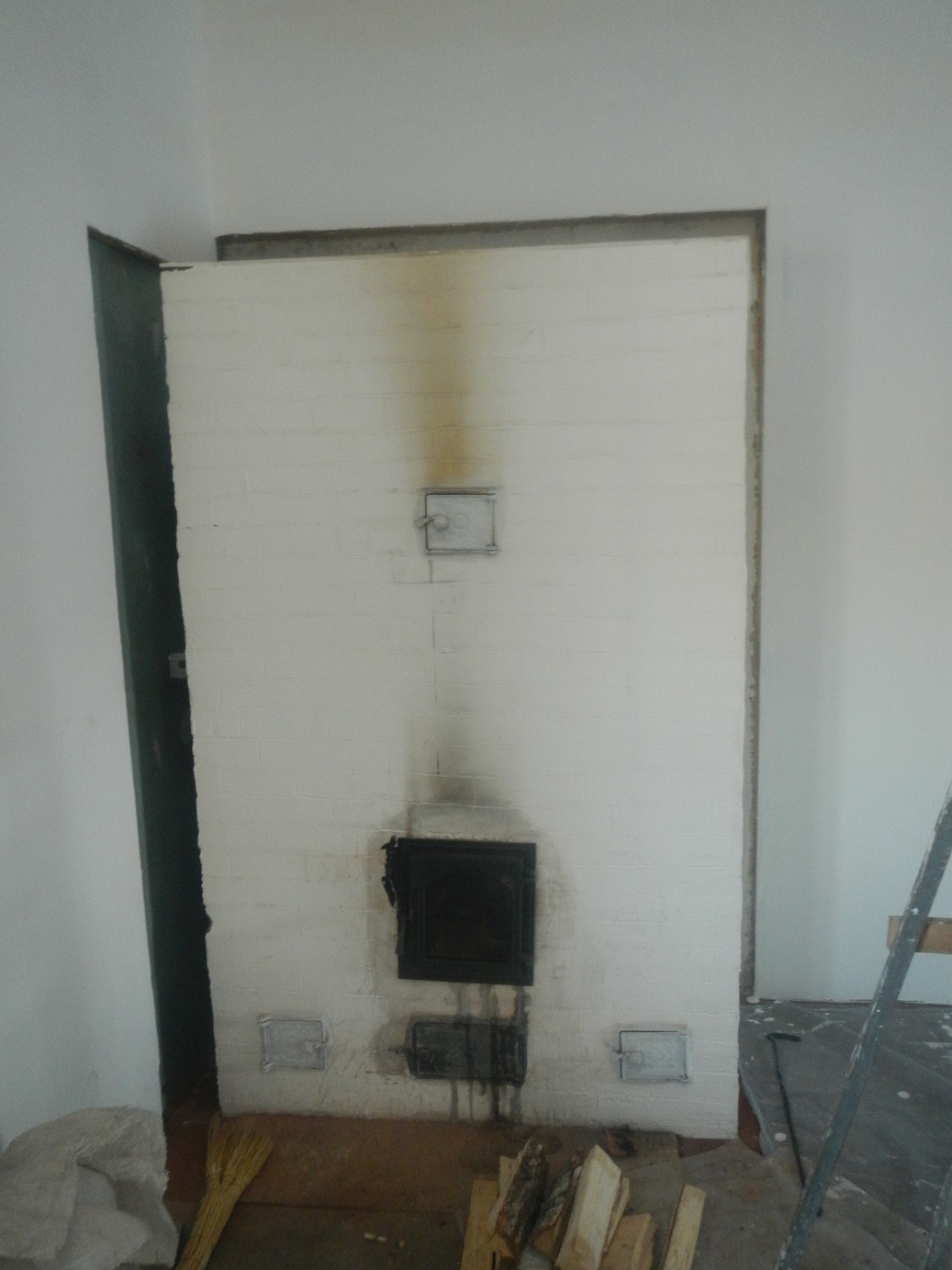

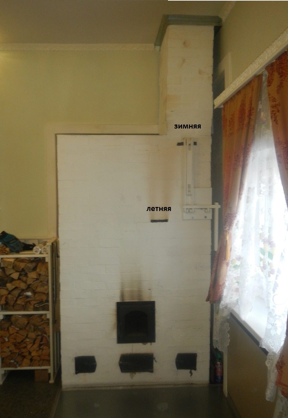

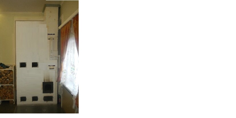

Помогите пожалуйста немного неопытному пользователю. Сложили нам такую печь: на две комнаты, размеры печи 1500х1500, высота 2000. Стенка проходит посередине печи. Труба прямая. Сначала кирпич - около метра, потом сендвич диаметр 200 мм, длина 4 метра. Топка в каждой комнате, причем топки имеют общую топочную камеру (по сути, проход из одной комнаты в другую). С каждой стороны топочной камеры начинается дымоходный канал. Если жар идет по одному каналу - греется левая половина печи, если по другому - правая. Печь получилась большая и с двойным лабиринтом каналов, которые соединяются в один перед летней задвижкой.
В результате тяга очень плохая. Открываешь дверь в комнату - клубок дыма из дверцы. Каналы чистые. Печь дымит с самого начала.
Что кто может посоветовать? Не разбирать же печь... Думали о том чтобы поставить дымосос. Есть ли смысл?

Фото с разных сторон покажите.

1) сделайте 4-е фотографии печки (минимально), ракурс "все 30-ть рядов от пола", с каждого угла и каждую ДЗ укрупнёно и парочку - панорамных;
2) фото каждое отдельно откройте в "МС офис менеджер" и "измените рисунок", выбрав кнопку "сжатие, для документов" - не более 800 кб !!!;
3) загрузите сюда с комментариями... Razz
Sad А, что -- и на "летнем ходу, тоже дымит?
Сохранились, ли, фотографии, сделанные по ходу кладки?
Приложите фотографии трубы на чердаке.

Фотографии постараюсь сегодня сделать. На летнем ходу тоже самое. Не то чтобы дымит, но чувствуется запах, а над дверцей потихоньку накапливается копоть.
Чертежей каналов нет и не было. Сам печник говорил, что он по чертежам никогда не работает. Примерно могу нарисовать исходя из того, что я смог разглядеть из вьюшек.

По поводу диаметра сендвича прошу прощения наврал - внутренний диаметр 150 мм.
Вообще расположение каналов - это тайна за семью печатями. Печник говорил, если топишь с одной стороны, то греется левая часть печи в одной комнате и тоже левая в другой. И наоборот. т.е. по-диагонали.
Вообще кирпичную трубу мы уже сложили сами. До этого был горизонтальный сендвич в стену, а потом колено и наверх.

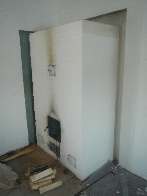

 Размер файла:  309.84 КБ
 Просмотров:  75 раз(а)
Вторая комната
 Размер файла:  287.51 КБ
 Просмотров:  104 раз(а)
Вторая комната
 Размер файла:  341.21 КБ
 Просмотров:  89 раз(а)
Первая комната
 Размер файла:  356.05 КБ
 Просмотров:  100 раз(а)
Первая комната
 Размер файла:  328.38 КБ
 Просмотров:  80 раз(а)
Последний раз редактировалось: Иван Иваныч Чайников (Пн 1 Декабрь 2025, 10:13), всего редактировалось 1 раз

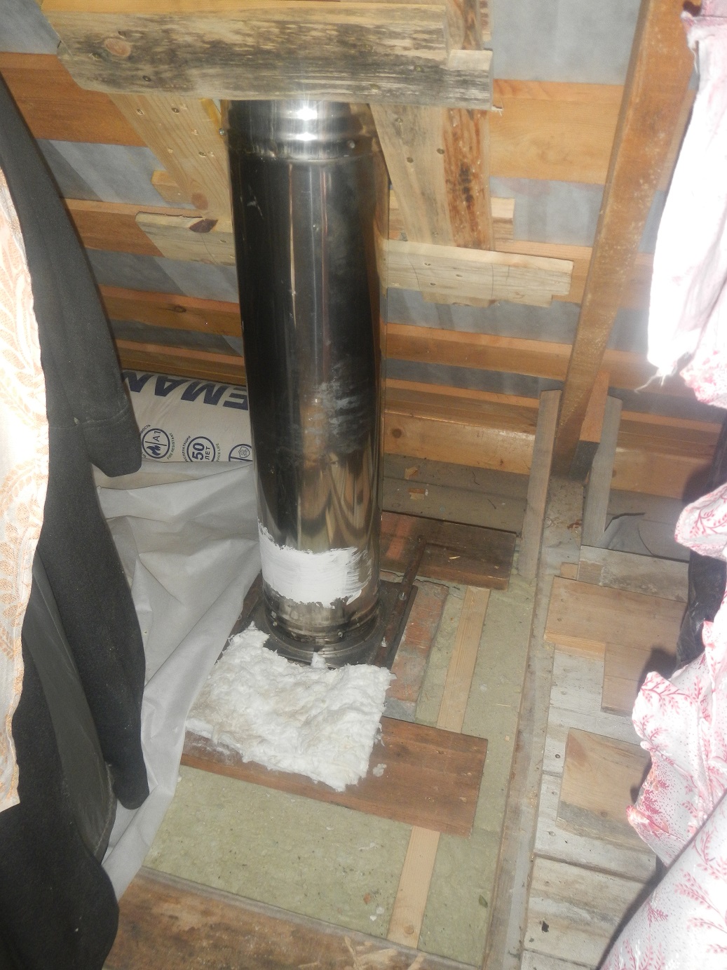

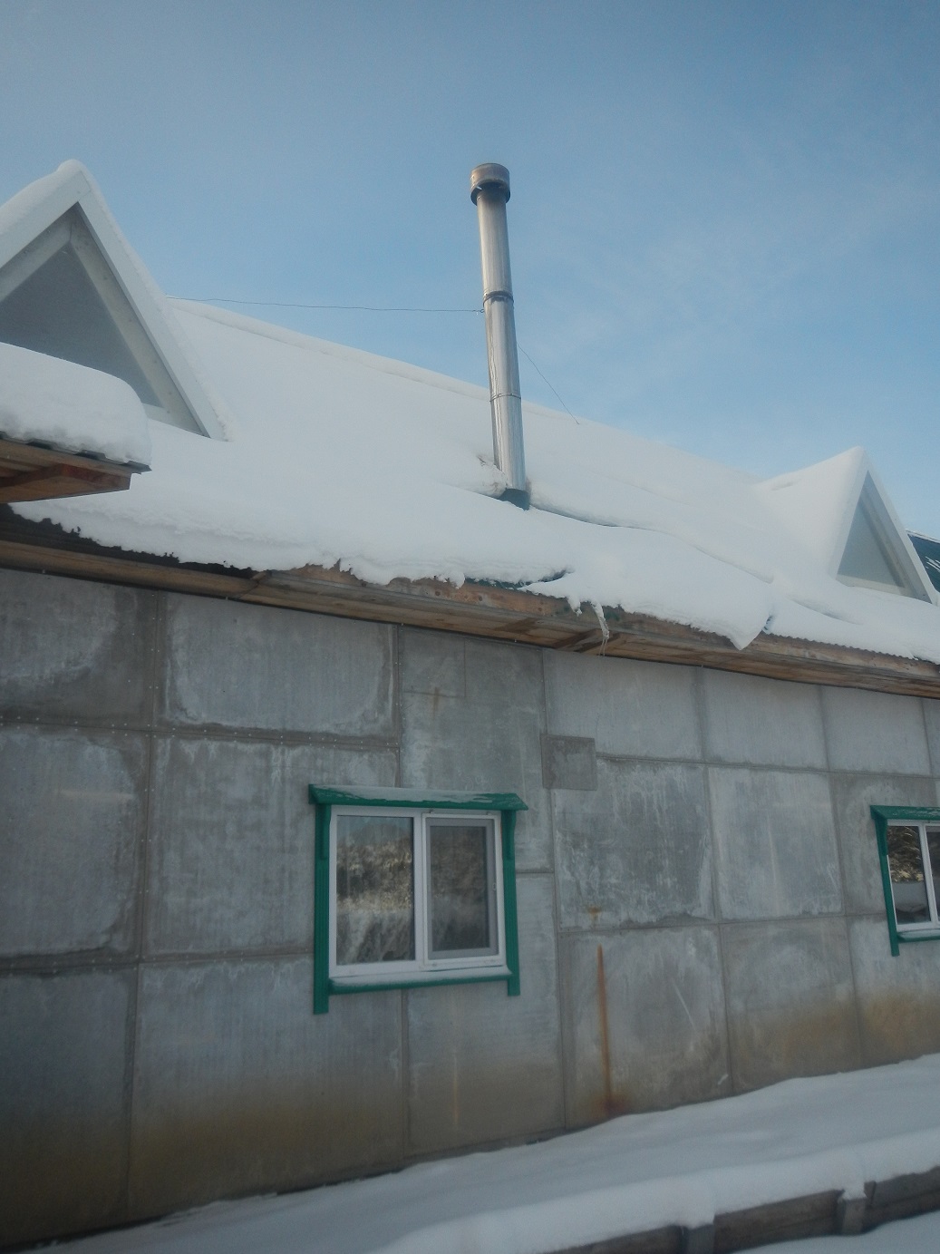

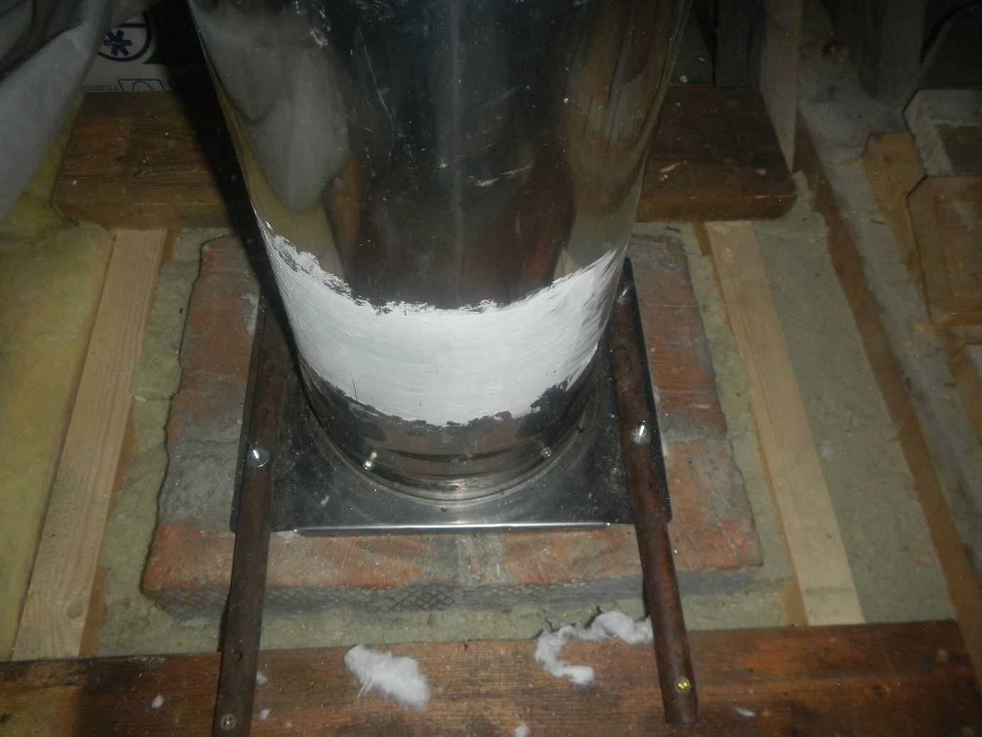

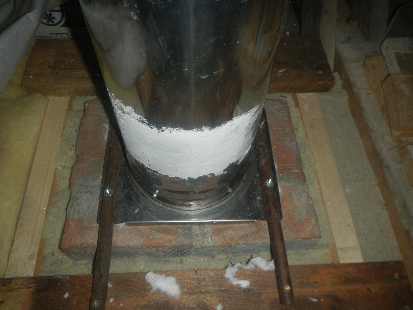

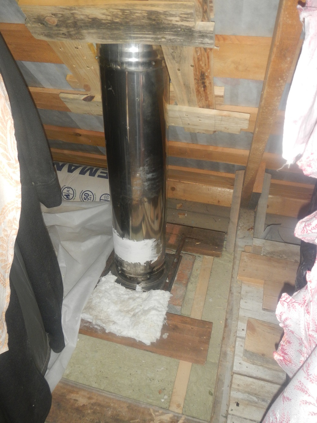

Вот проход через чердак.
Как видно по кладке - внутреннее сечение кирпичной трубы - один кирпич
 Размер файла:  392.96 КБ
 Просмотров:  85 раз(а)
 Размер файла:  455.91 КБ
 Просмотров:  94 раз(а)

Для подобной ПТОшки норма = 190-200 мм по нутрянке... Sad
Монтируйте на трубу "бурбулятор", по теплу разберёте и переложите.
А для Confused каких целей Вы согласовали две топочные дверки?
Shocked Shocked Shocked
Проход кровли ПОЖАРООПАСЕН!!!
Зарегистрирован: Вс 30 Ноябрь 2025, 16:45
Сообщения: 8
Регион: Красноярский край
СообщениеДобавлено: Пн 1 Декабрь 2025, 10:27 Ответить с цитатойВернуться к началу
Это внутренний диаметр сендвича? а в кирпичной части сечение достаточное?
Чтобы можно было топить из обоих помещений. Вообще я не совсем заказчик, поэтому подробностей не знаю

В зависимости от воплощённой схемы движения ДГ, диаметр ТД (расчётный), д.б. 220-250 мм.
Эквивалентно кирпичной кладке 260х260мм, с вертикальными швами ГПР 5 мм.

Да для такой печки диаметр 150 очень мало. Давит выхождение газов из трубы

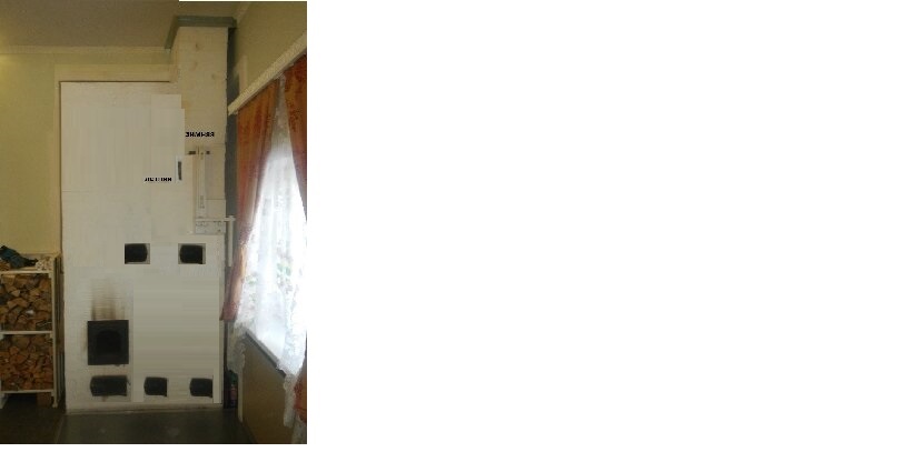

Фасад во второй комнате представляется вот, подобным:

А ради ПБ, дабы не "провоцировать" занавески на окнах к возгоранию, возможен и такой вариант:
Что-то я не понял вашей мысли... Вы предлагаете переделать печку? А чем ваш вариант будет отличаться от существующего?
Решили поставить дымосос. Сначала думали поставить сендвич с внутрянкой 200 мм, но потом решили, что смысла не будет - у нас сечение кирпичной трубы в 1 кирпич. А если переделывать кирпичную трубу, то это нужно будет полпечки разобрать, т.к. летний ход у нас такой же ширины.
