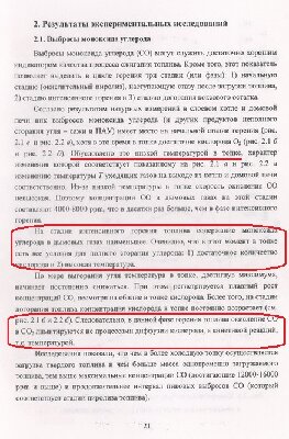

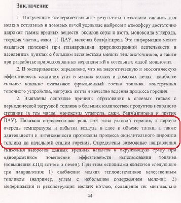

Действительно хорошая книга. Однако замечу для Vad_А, что в ней как раз очень четко показана роль температуры в объеме горения , которая играет решающую роль в выбросах , особенно в первой фазе вытопа. Vad тут еще недавно , "с пеной у рта", доказывал что температура "рояли не играет" , и тут же сам приводит книгу, которая разбивает его аргументы в пух и прах. Ну чего только не бывает с гуманитариями... Образчик "переобувания в воздухе" .
 Размер файла:  102.51 КБ
 Просмотров:  454 раз(а)

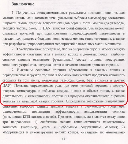

Сообщения: 6499
СообщениеДобавлено: Ср 20 Март 2024, 23:09 Ответить с цитатойВернуться к началу
Vladimir-spb писал(а):
очень четко показана роль температуры в объеме горения...
"Диагонально" процитировали, отрезали хвост авторского предложения...
Vladimir-spb
Сообщения: 1522
Регион: S-Pb
СообщениеДобавлено: Ср 20 Март 2024, 23:46 Ответить с цитатойВернуться к началу

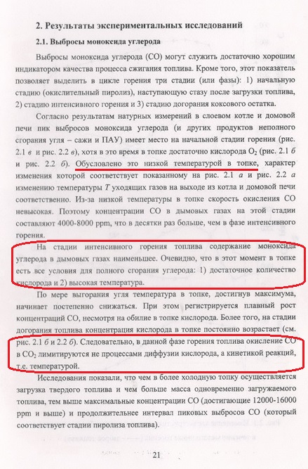

Давайте добавим еще цитат из книги. Тем более что книга действительно основывается на реальных измерениях и поэтому особо ценна.
 Размер файла:  141.64 КБ
 Просмотров:  427 раз(а)

Книжку тоже не смог открыть...Зато визуально наблюдали лимитирующую стадию горения угарного газа и влияния температуры на его горение.
