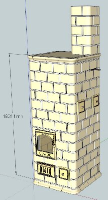

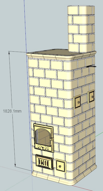

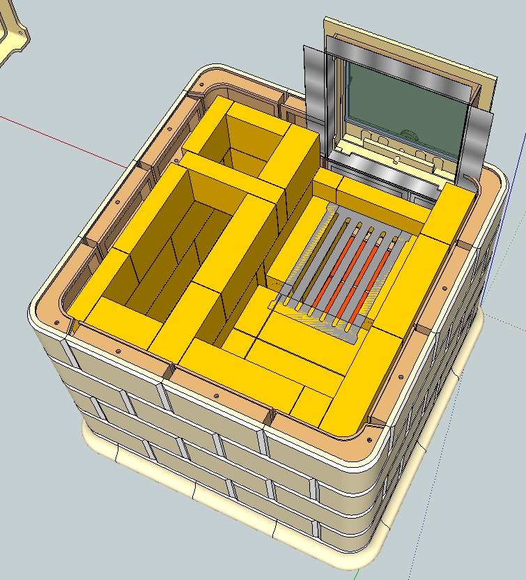

Даёшь изразцы.
Они красивы и гигиеничны.
В Беларуси делают.
И проект уже есть. Внутри всё шамотом сделано.
Печь изразцовая несимметричная 3.5-3.5 изразца. Изразец R2: рядовой 205-130, угловой 205-105-130.
 Размер файла:  96.72 КБ
 Просмотров:  216 раз(а)
 Размер файла:  233.39 КБ
 Просмотров:  227 раз(а)

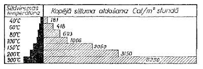

...и табличка из книги профессора Дельвига (1943), которая подтверждает: "народная" "средняя" теплоотдача наружной стенки массивной печи в 0,5 кВт/кв. м/ч = 430 кКал/кв. м/ч = более 60 град. Ц - это отдача вовсе не средняя, а близкая к максимальной.
Иными словами, расчёт теплоотдающей поверхности массивной (теплоёмкой) кирпичной печи по средней цифре в 0,5 кВт/кв. м/ч ведёт к тому, что массивная печь начинает терять свой главный плюс: гигиеничность = температуру наружных поверхностей ниже начала активного пригорания пыли.

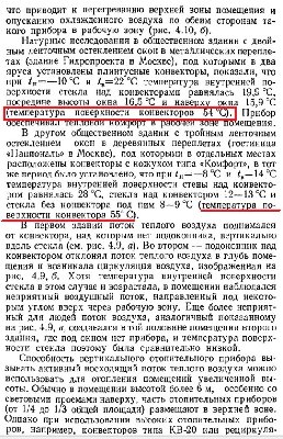

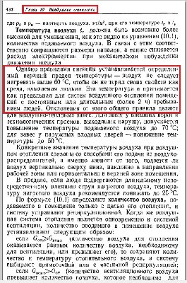

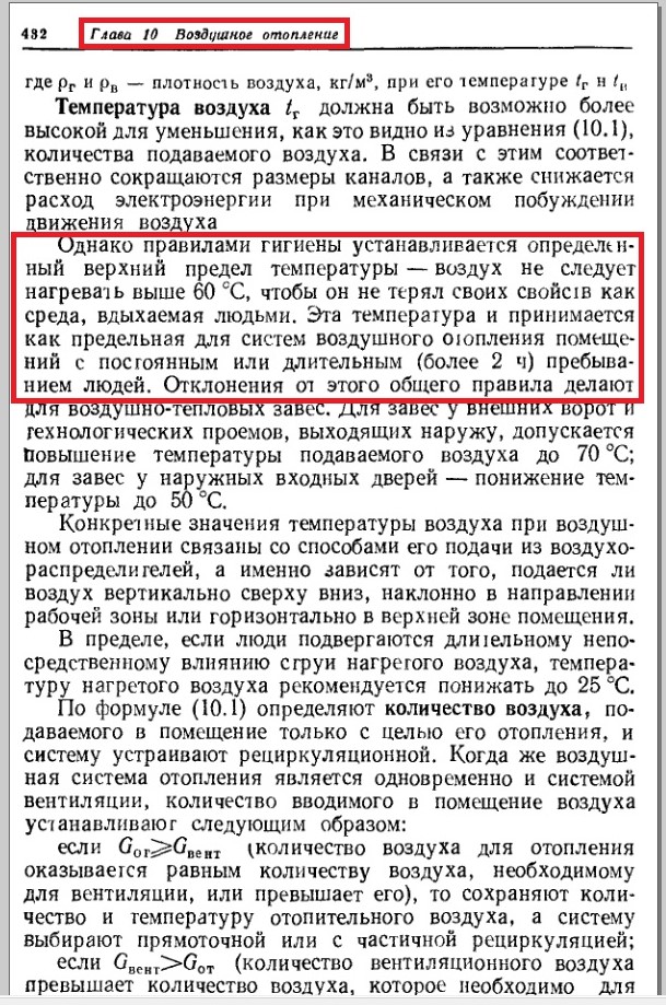

Температура нагревательного элемента обычного электроконвектора , который имеет все гигиенические сертификаты, составляет 300-350 *С. А температура воздуха на выходе около 100 *С

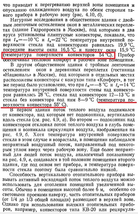

А вот это я считаю необходимым прокомментировать отдельным постом.
Триста по Цельсию на поверхности и сотка воздуха на выходе - это не нормальный конвектор, а чёрт знает что.
Потому, что нормальный конвектор - предназначенный для отопления жилого помещения - имеет и расчётную, и реальную температуру поверхности ок. 55 град. Ц.
И примерно то же самое относится и к воздушному отоплению.
И это по советской книжке 1991 года издания, когда старые стандарты уже начали постепенно расшатываться...
 Размер файла:  266.09 КБ
 Просмотров:  238 раз(а)
 Размер файла:  277.69 КБ
 Просмотров:  235 раз(а)

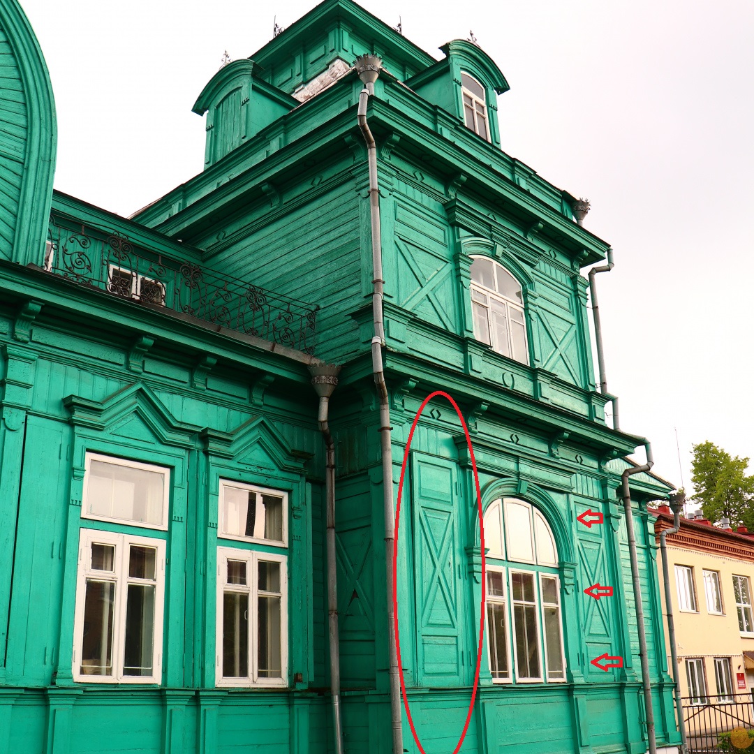

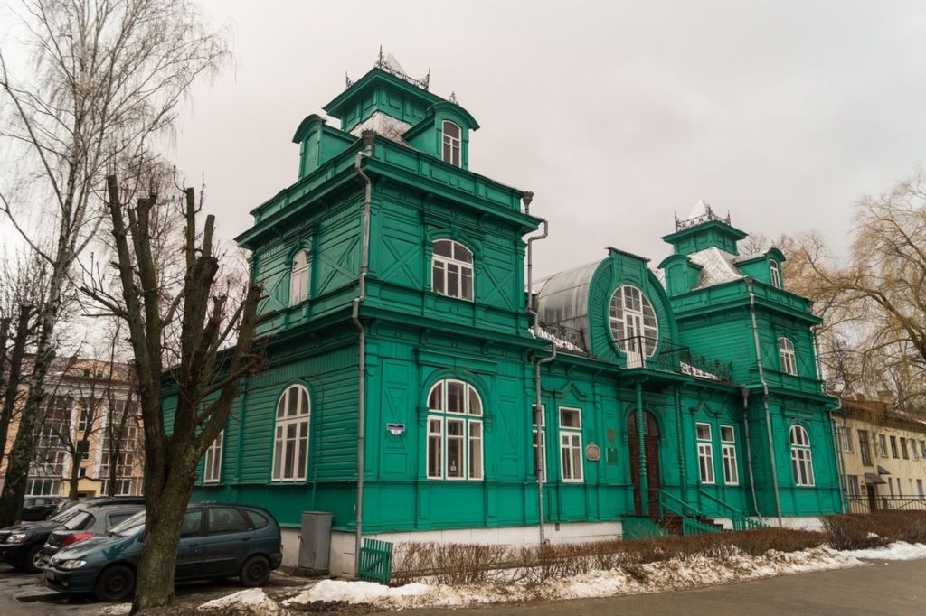

И стоит до сих пор в очень недурном состоянии.
Как?
Теоретически просто, а практически виртуозно: двойная деревянная зашивка стен сделана так, что сохнет круглый год.
С воздушным промежутком и даже со специальными дверками для проветривания и осмотра внутренних полостей стен (на фото стрелочками указал на петли):
 Размер файла:  150.68 КБ
 Просмотров:  222 раз(а)
 Размер файла:  478.75 КБ
 Просмотров:  213 раз(а)
Последний раз редактировалось: Vad (Пн 15 Апрель 2024, 12:54), всего редактировалось 1 раз
