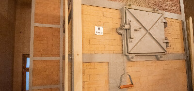

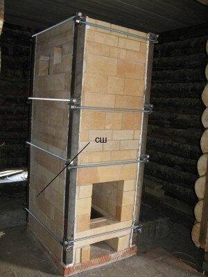

И металлический бандаж должен стоять в холодном месте - держать внешние стенки неподвижными (за счет внешнего армирования металлом).
Прикинем для условного примера гипотетический случай горячего раскаленного внутреннего бандажа - углы шамотного ядра стандартно схвачены уголками и стянуты приварными перемычками.
При протопке ядро расширяется "вширь", упирается в уголки, заклинивается (если там под уголками даже предусмотрен картон или вата)...
Но металл расширяется не только по горизонтальным перемычкам. Но и вверх по уголкам. То есть уголки бандажа, термически расширяясь сильнее кирпича, растягивают ядро по вертикали и рвут его по горизонтальным швам на отрыв (а это куда легче, чем сдвинуть кирпич в кладке вбок).
Печь превращается в набор несвязанных прямоугольных колец (не перевязанных, которых легко корежит термически и распирает камнями).
А ведь в любой кирпичной кладке вся прочность в прижиме - в придавливании рядов под нагрузкой верхних рядов. И самая слабая кладка наверху - там и ставят в строительстве армированный антисейсмический круговой пояс.
Так не проще ли поставить "плавающий" (без вертикальных уголков) пояс, стягивающий самые термически напряженные ряды (в нижней части каменки, к примеру)? Или вообще отказаться от металла, применив термокомпенсирующие устройства внутри, например...

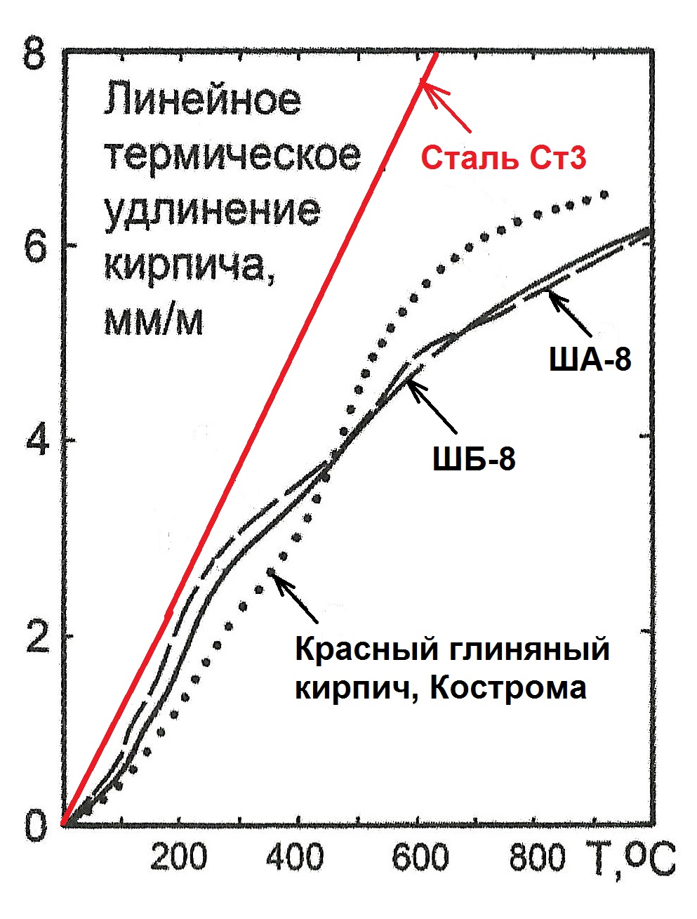

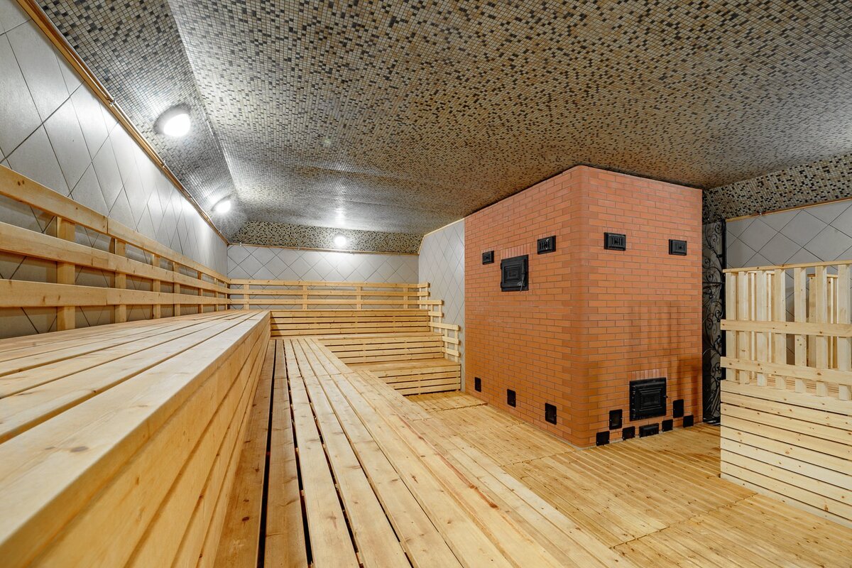

Как я понял, АА поднял вопрос горячего бандажа раскаленного ядра каменки.
А Вы, видимо, имеете в виду холодный бандаж для всей печи снаружи?
Этот наружный холодный бандаж бутафория - он начинает работать после того, как печь уже треснула по швам или лопнула по кирпичам (чтоб "не рухнула и людей не задавила", хотя, может, и не потеряла работоспособности).
А пока не треснула, бандаж просто "болтается".
Для каждой конструкции печи рассчитываются и размеры уголков.
Вы рассчитываете на то, что уголок (или полоса) стали не "потечет" пластично и не разорвется, а упруго растянувшись "как резина", сплющит расширившуюся от температуры шамотную кладку?
Для этого случая действительно интересно было бы посмотреть Ваш расчет.
