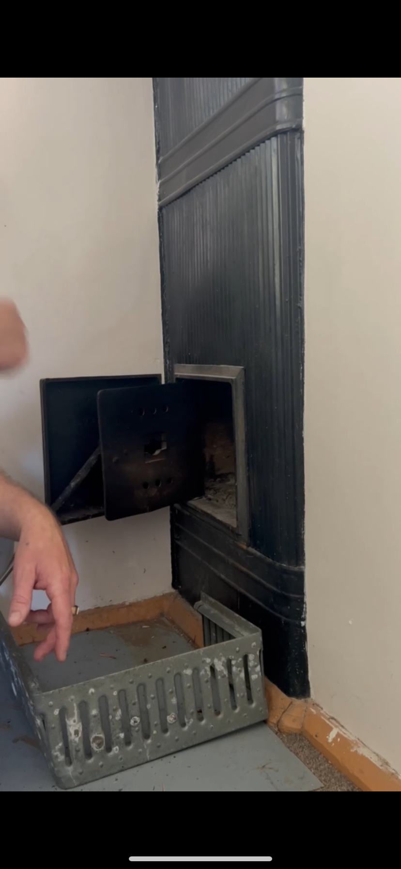

Добрый день,
Есть 3 таких печи примерно 77-78 года, какие есть варианты отделки данной печи?
В идеале хотелось бы отделать под штукатурку с плиткой или с камменными накладками. (подобная мысль предлогал один строитель и сказал, что уже встречал поддобную отделку поверх металического кожуха на таких печах, а также он сказал что кожух снимать нельзя иначе печь развалится)
У другого строителя была мысль снять кожух и делать поверх, но опасение конечно огромные, в случае провала придется перекладывать печи полностью!
Трубочисть сказал, что сама печь хорошая и держит тепло 1-2 дня, но кожух и даже дверцу трогать (снимать, менять) нельзя иначе печь развалится (возможно только красить сам кожух).
Есть ли у кого-то опыть с подобными печами и что и как с ними можно сделать не считая покраски кожуха?
p.s: Кожух продлевается за станой и занимает целый угол, на фото только малая его часть (и таких 3 печи в доме)
p.s.s: как этот класс печей вообще называется, не получилось найти подобных печей в интернете.

Прятать такой футляр грех, правильнее будет подвести к его стилю окружающий интерьер... задачка, конечно, не для современных юных "дизайнеров", но какой-нибудь старый художник с классическим образованием, может быть, предложит что-то толковое и не слишком хлопотное...
P. S.: буду признателен за доп. фото с разных ракурсов и расстояний.
P. P. S: сохранил, увеличил, рассмотрел... футляр - произведение искусства!
Да и площадь гофра наверняка не с потолка бралась, а рассчитывалась, поэтому при обкладке плиткой печь может начать греть хуже...

Зачем что то придумывать по отделке? Обновить покрасить металл -этого достаточно для таких старых печей. Внутри наверняка уже не кирпич -а труха. И эту труху чес то отделывать. Если не ценице старину и антиквариат. Снесите и постройте новые печи с нужной отделкой. Или хотите как в известной поговорке -" из одной шкурки семь шапок". Н о это пример скупопости -применителен и к вашему вопросу -чем отделать эти печи. Просто покрасить термостойкой краской. Если жесть прогорела -заменить. Иначе будет просто "жесть". Это как внутрянку ретро авто - прилепить новый современный кузов.

Это не класс печей (дымооброты могут быть любыми, как и металлические кожухи), а стиль архитектуры, который за границей называется "стримлайн-модерн."
Разновидность позднего ар деко там - или ответвление знаменитого русского конструктивизма здесь...
