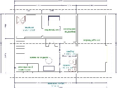

Сегодня еду к заказчику, обсуждать - как "затолкать" каменку в его сруб. Планировку привожу. Главный вопрос в том, что внутренние перегородки - несущие, уже готовы и крыша есть. А перегородки надо резать...

Это эскиз заказчика. Он запланировал каменку в парилке, с топкой из кладовой и камин в комнате отдыха. Буду предлагать каменку совмещенную с камином. Но уж очень неудобно расположены перегородки...

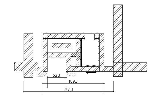

Можно так (4х6.5)

Владимир Францевич, а из чего эти несущие перегородки? как на них опирается перекрытие? И какое перекрытие? Резать придется практически однозначно, но вот если это перегородка бревенчатая - то это одно, а если каркасня - то решение может быть другим. Уточните пожалуйста.
Францыч
Сообщения: 558
СообщениеДобавлено: Сб 6 Май 2006, 19:10 Ответить с цитатойВернуться к началу
Валера, весь сруб и перегородки из цилиндрованного бревна D180. Все на столбчато (3м)- ригельном фундаменте, в том числе и перегородки. Стропила опираются на наружные стены. С перекрвтием - проблем нет. Уберем одну балку, все войдет по варианту Василия. Второй этаж - некая террасса-балкон, над комнатой отдыха. Заказчик стену уберет (вырежет), договорились. Есть одна проблема - уж очень он хочет, чтобы сверху печи, хоть два бревна остались... А высота всего 2,4м. Вот задача. Уменьшать высоту печи? А хватит температуры?

Как раз два бревна и на остаток.
Печь 210, плюс 30 два бревна.

Францыч, вы не уточнили какую модель печи вы будете ставить и какая - постоянного или периодического действия (надеюсь с закрытой каменкой).
Если говорить про БИК ПК10, то есть два решения.
Первое, печь делается одноколпаковой вровень с дымовой камерой камина, а над камином объеденительная камера.
Второе, - печь можно сместить в парную на кирпич с разделками и козырьком над дымовой камерой.

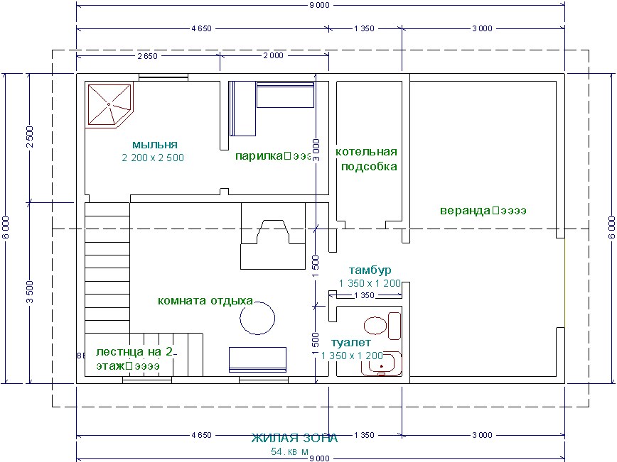

Вариант топки из кладовой - отпал сразу. Угол пересечения перегородок кладовая/парная - несущий (по осевой линии крыши проложена балка на которую опирается перекрытие второго этажа, выполненного в варианте мансардной веранды с проемом в сторону комнаты отдыха), вырезать его, это очень большая перестройка. Поэтому - топка справа от камина, по передней стороне печи, убедил заказчика, что это удобней.
Рассматриваю вариант типа БИК ПК7 (в пять кирпичей по лицевой стороне). Переодической топки, с закрытой каменкой.
Может быть, посоветую новопар, однако, сам его не пробывал, поэтому полагаюсь на мнение участников форума.
Далее, следующие предпосылки:
1.Ширина стены в свету, куда планируется врезать печь = 2000 - 180 (D бревна) = 1820. С учетом ПП разделки 260х2=520, т.е. передняя стена печи 1820-520=1300, или пять кирпичей впритык.
2.В глубину парной печь не втолкать. Обратите внимание, дверной проем в парную очень близко к перегородке, если сместить печь внутрь, то при входе в парную упираешься в печь и надо протискиваться в парную, что не совсем удобно. Проем не переделать, большая работа, с нарушением сруба... Хотя можно попробывать... При выпиливании стены для печи, этими бревнами заделать проем и выпилить новый... Гемморой...
Короче, задачи сложноваты. Однако, делать надо очень грамотно и качественно. Если заказ будет реализован, то в этом поселке (очень элитный) работы печнику на три года, как минимум. Соответственно 2-м печникам на 1,5 года и т.д... wink:

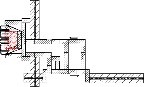

Еще один вариант (заказчик предложил). Г-образная каменка, с топкой из кладовой и камином в комнату отдыха. Несущий угол заменяем колонной. Две, длинные стороны каменки в парной. Но, появляется "слепой" угол, в котором надо организовать конвективные потоки... Сложная конструкция. Кто-нибудь делал?
Сообщения: 10153
СообщениеДобавлено: Пн 8 Май 2006, 23:29 Ответить с цитатойВернуться к началу
Тогда вот такой вариант, через боров (ну не люблю я их) в дымовую камеру камина.

Василий! wink: То что надо! Very Happy
