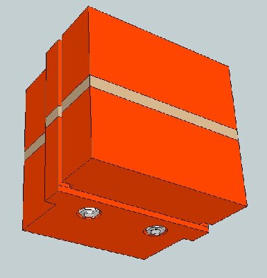

Давно уже использую прочистки из кирпичей вместо чугунных, в верхнем ярусе печи.
Внизу конечно традиционная для вынимания зольного выноса.

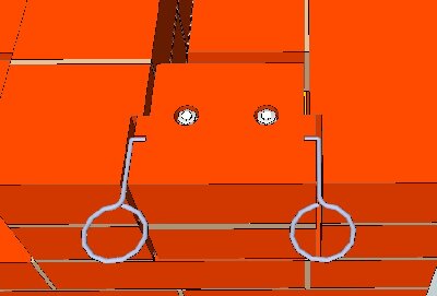

На картинке прочистка из кирпича и 2 ключа для вынимания ея.
Очень красиво, удобно, газоплотно и не зарастают сажей как чугунные.
Нагреваются вместе с массивом печи.
До "упора" заполняются швы каолиновой ватой (не очень плотно) на пару см. Снаружи подмазываются слегка ГП раствором на 1 см, не более, для красоты.
Используйте на здоровье.
