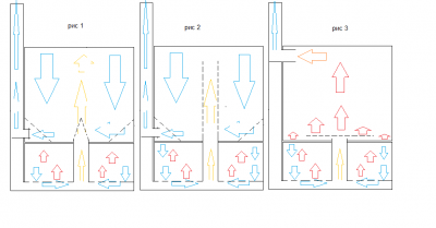

доброго времени суток
прошу помощи у Знатоков,правильно ли я представляю себе движения газов? В какой из предложенных вариантов (размер бочки 2.2м х 2.8м) без внешнего обогрева(только вводом теплоносителя и тепло от топки снизу) будет более равномерный прогрев сырья, и отвод пара при сушке?

Я склоняюсь ко второму варианту. В первом варианте никакого равномерного прогрева древесных чурок не будет Дымогазы сразу пойдут в трубу. В третьем варианте верхний правый угол не будет задействован.
Вообще-то все три варианта неудачные.
